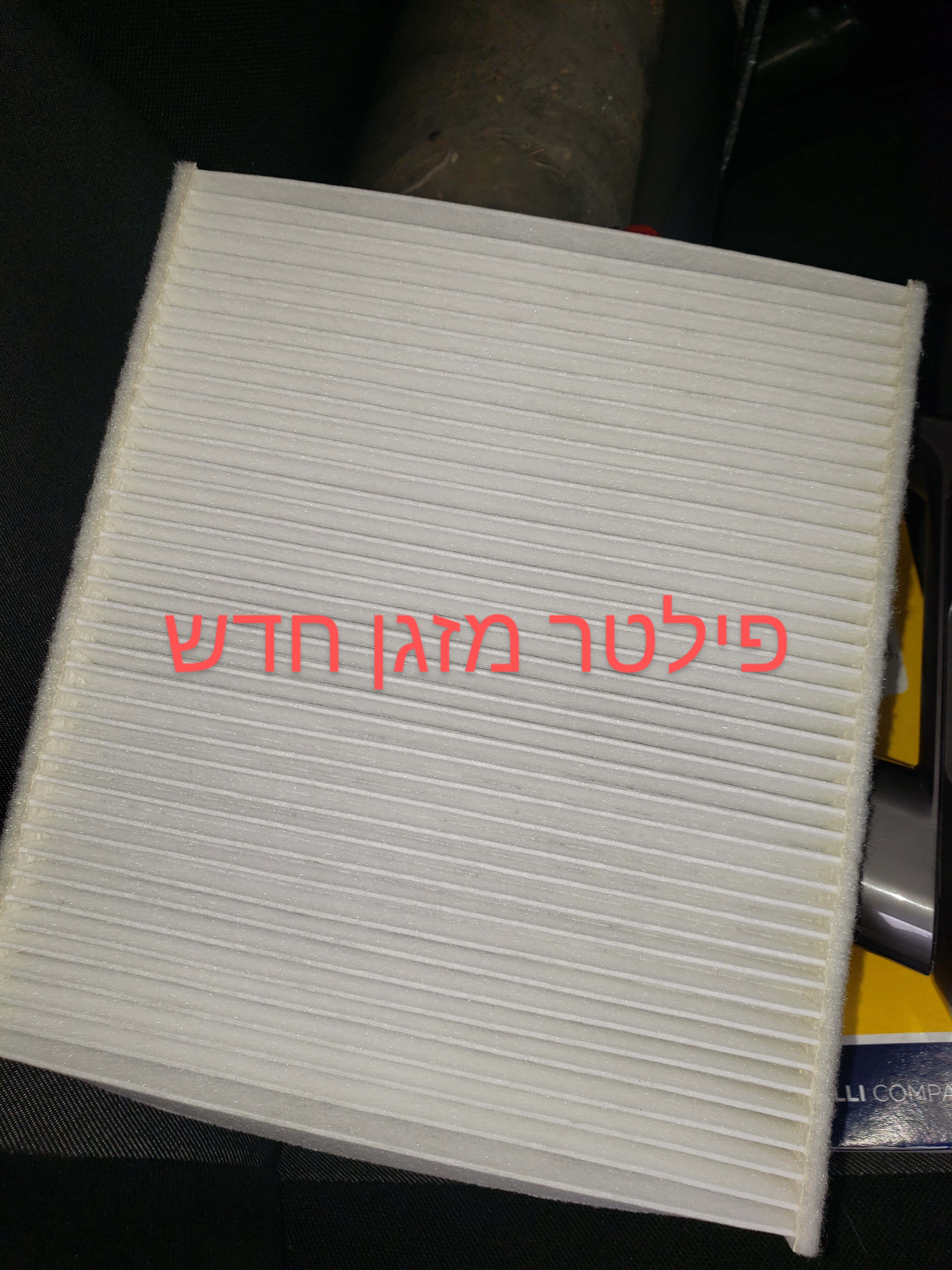

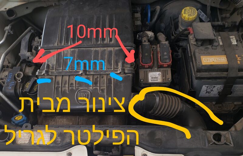

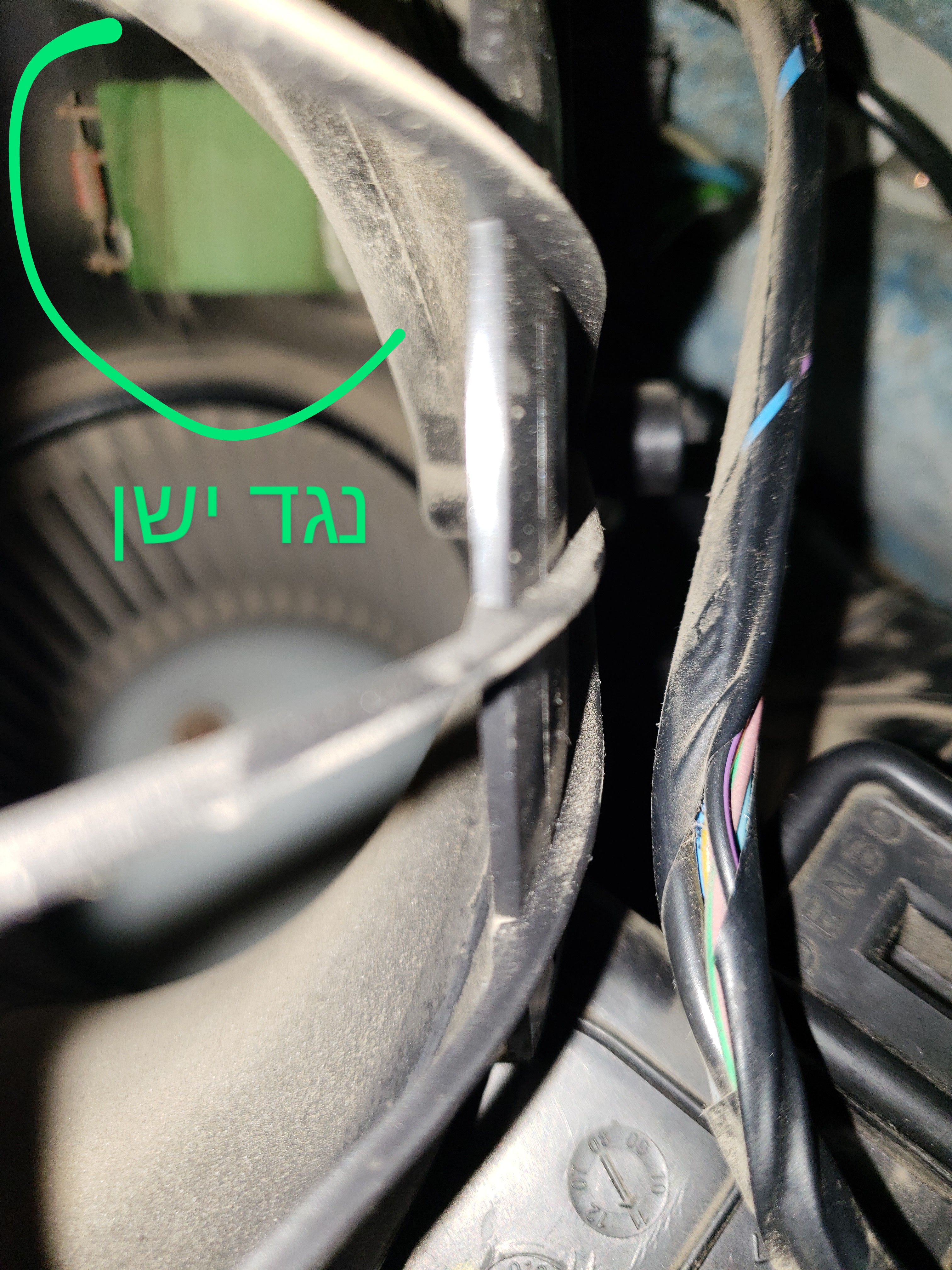

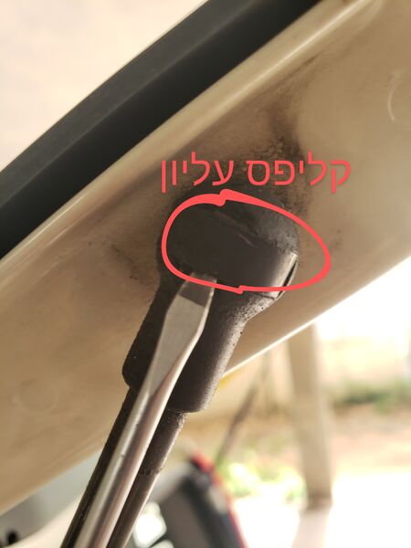

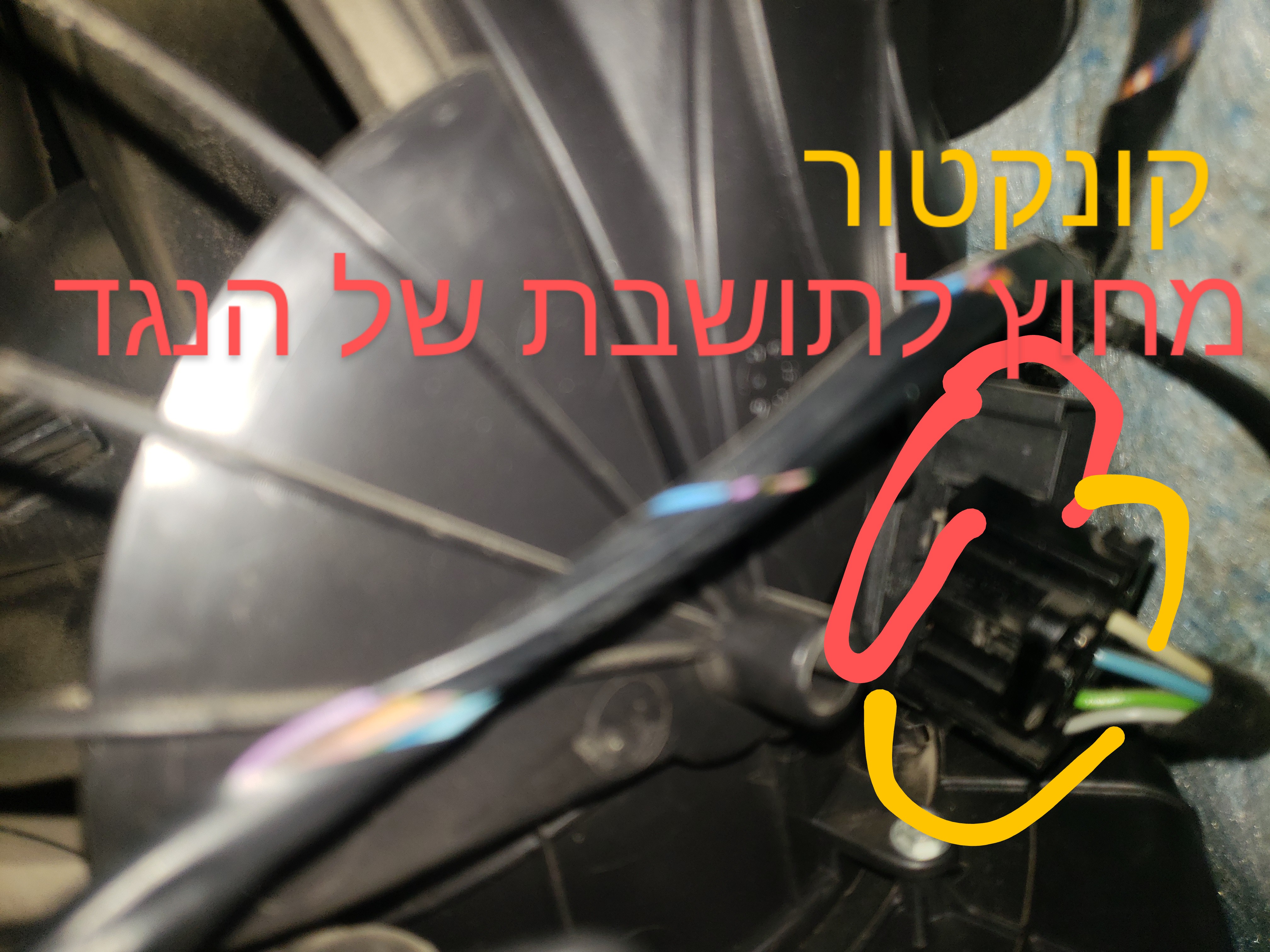

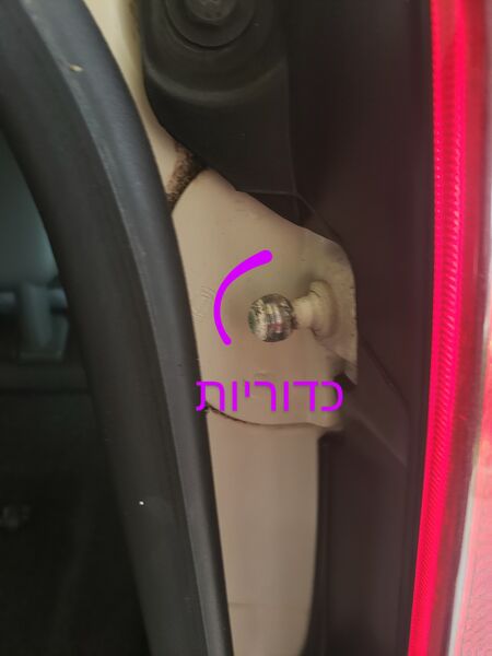

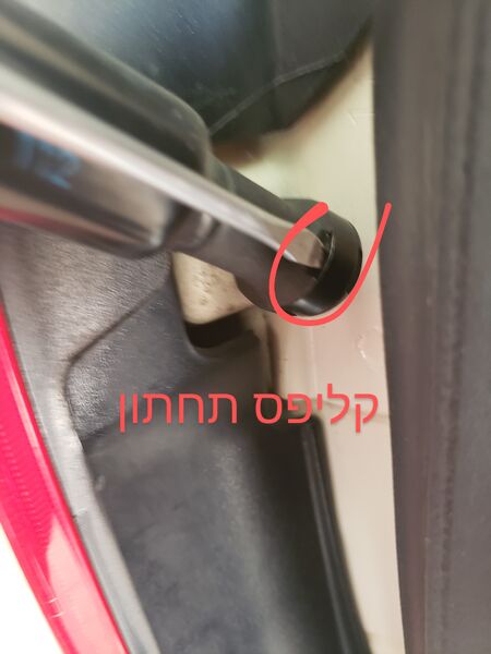

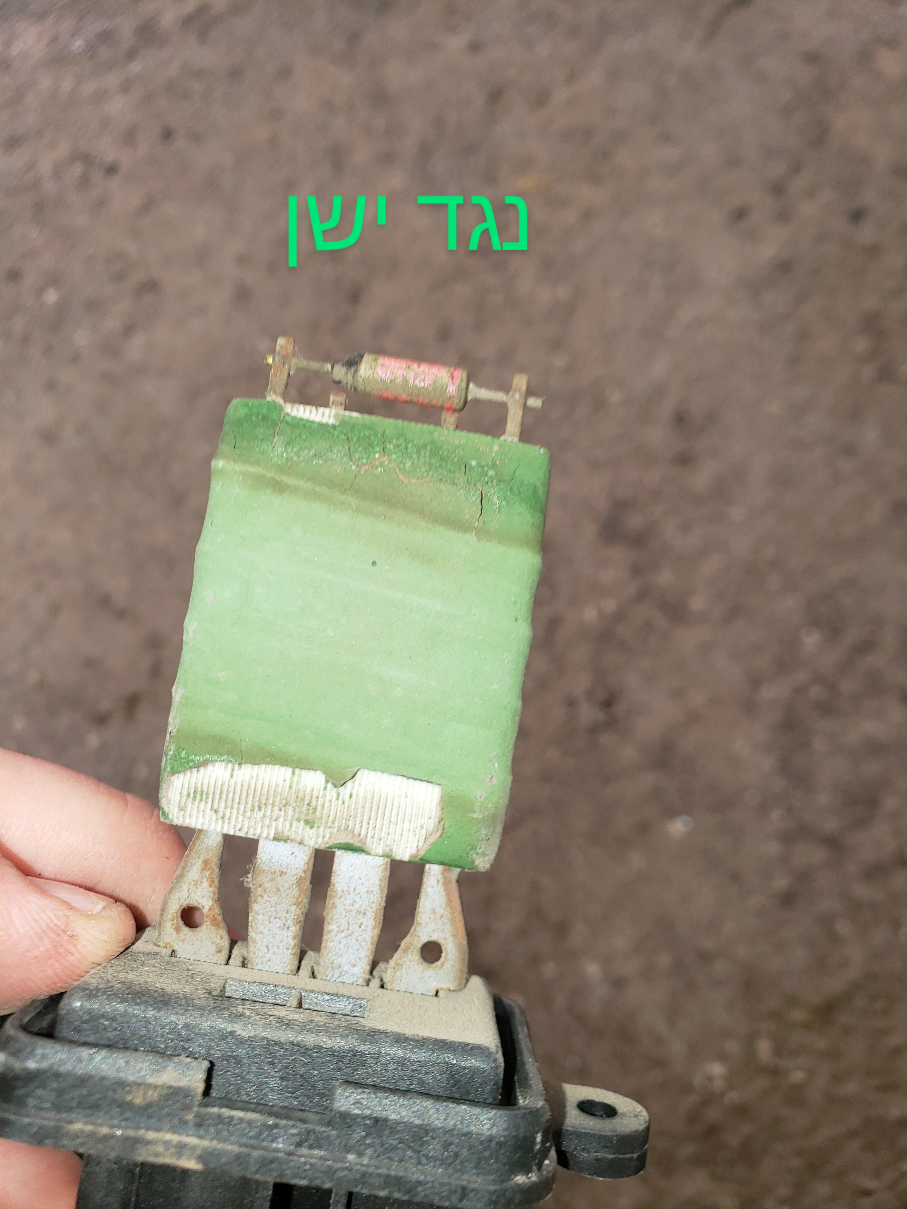

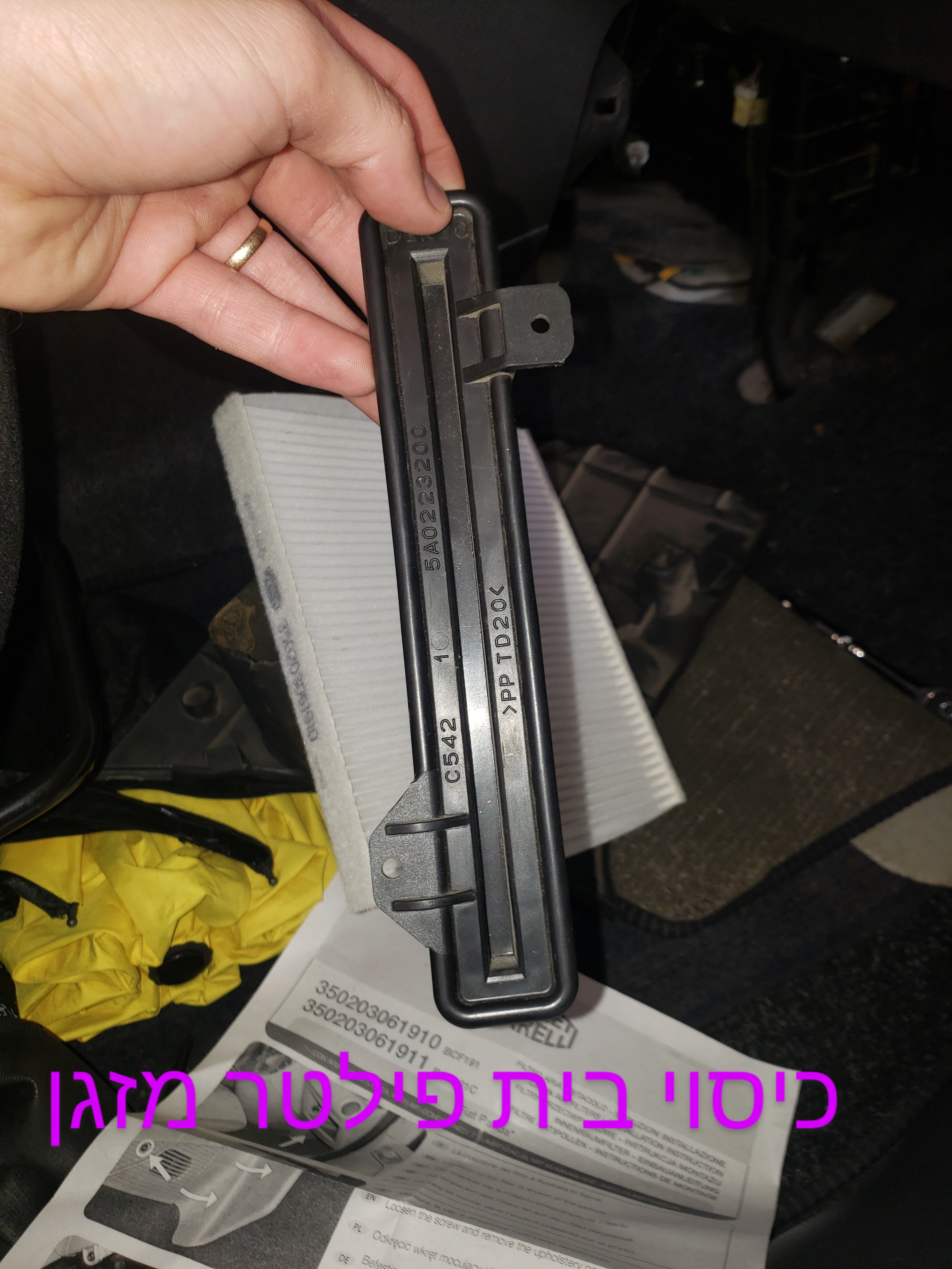

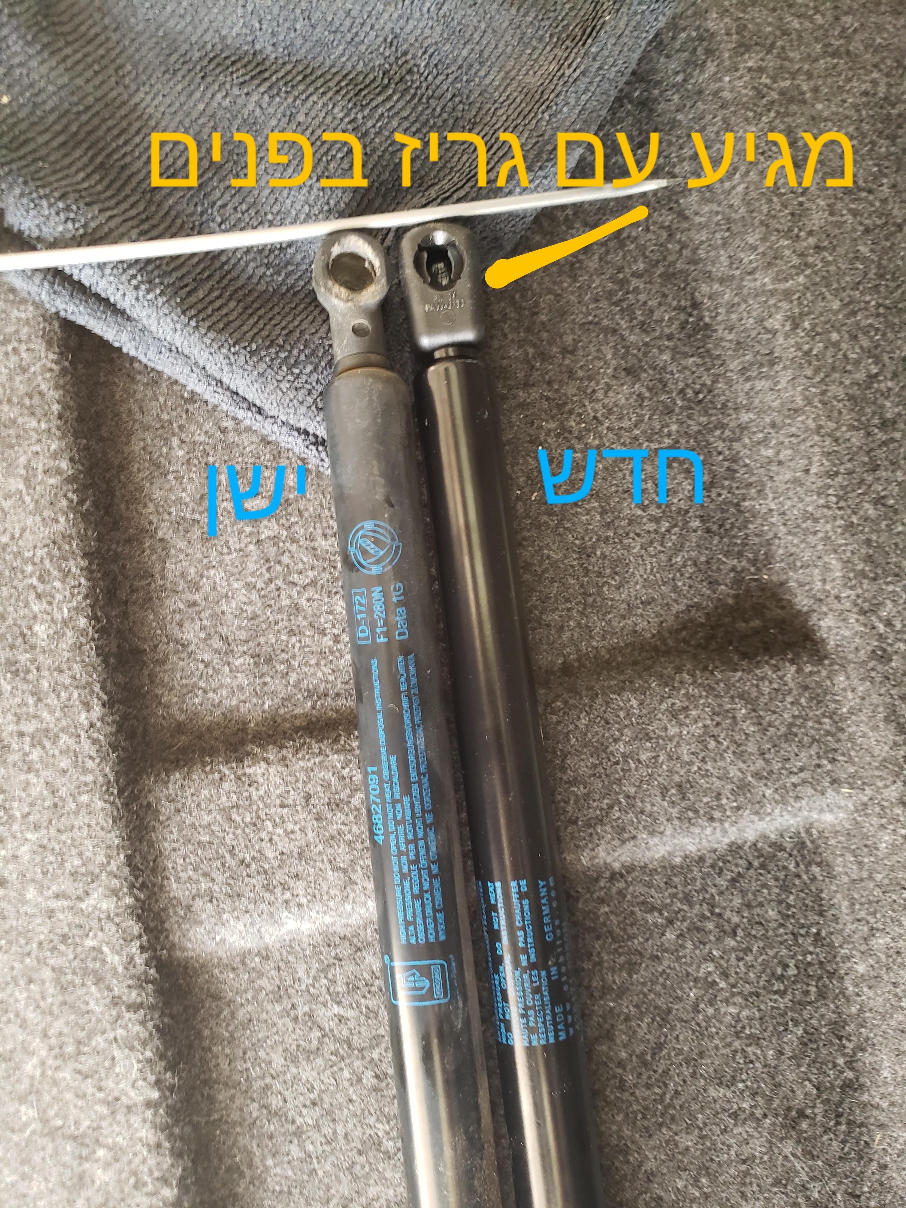

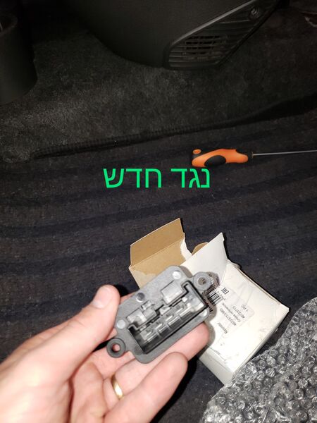

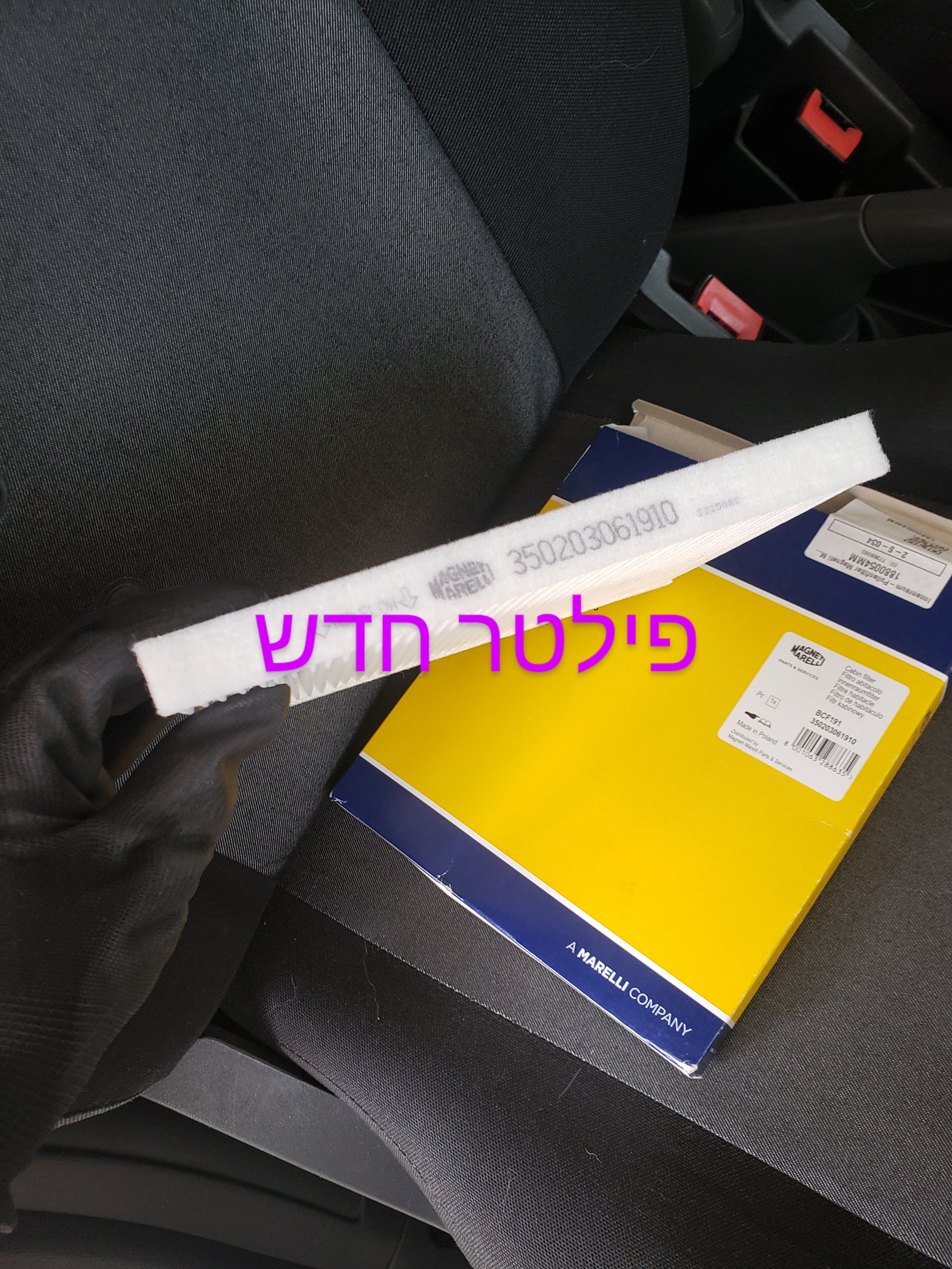

היה קצת הזמן היום, אז תיקנתי כמה פיצ'יפקעס: פילטר אוויר ומזגן. בהזמנה האחרונה הגיע אלי תחליפי באיכות לא טובה לעניות דעתי, אז למרות שהחלפתי ממש עכשיו, החלטתי להחליף לפילטר אוויר המקורי ופילטר מזגן תחליפי באיכות טובה יותר. בולמים לתא המטען הוחלפו. נקנו מcars245 בפחות מ20 דולר לזוג, של stabilus, היצרן המקורי של החלק. רק לצורך השוואה, בארץ, בחברה, בולם אחד עולה 807 שח כולל מע"מ. הזוי. ואחרון חביב, הוחלף הנגד של המפוח אוויר של המזגן. החלפה פשוטה, גישה קצת מסריחה, אבל לאלו שנוהגים בצד הלא הנכון יש גישה הרבה יותר מסריחה שדורשת פירוק של ה steering coulmn. הוחלף מפני ששנה פלוס האיוורור של המזגן לא עובד על עוצמה 1. לפעמים התקלה תבוא לידי ביטוי בעוצמות אחרות שלא עובדות, עובדות לסירוגין או תופעות כאלה ואחרות. אצלי זה פתר את הבעיה. הליך: פילטר אוויר: פשוט ביותר. מוציאים את בית הפילטר- 2 ברגי 10mm, ניתוק 2 צינורות נשם, אחד מאחורה אחד בצד שמאל ואת ה"צינור" מקדימה שיוצא מבית הפילטר לאזור של הגריל . לאחר ההוצאה פותחים את בית הפילטר באמצעות פתיחת 6 ברגי 7mm וזהו. מוציאים ישן מכניסים חדש ומחזירים. פילטר מזגן: אני מצרף את הדף שקיבלתי עם הפילטר. זה ממש כל מה שצריך. הבורג של החיפוי התחתון, זה שמוציאים בהתחלה, הוא torx 25. הברגים, שהיו חסרים אצלי, של כיסוי בית הפילטר הם 5.5 mm. מצרף תמונה של הפילטר מההחלפה הקודמת לפני כחודש. היה במצב מזעזע. הוחלף לפני שנה וחצי בערך בפעם האחרונה. בולמי תא המטען: צריך רק מברג שטוח. זהו. אפשר גם מטלית כדי לנקות את הכדוריות שעליהן מתלבשים הבולמים. צריך בסך הכל להוציא את הקליפסים מהחלק התחתון והעליון, קצת לנענע ולשלוף. זהו. מחזירים את החדשים פשוט ע"י דחיפה. באמת שזו החלפה הכי גנרית שיש. מומלץ לשים משהו שיתמוך בדלת תא המטען לאחר הוצאת הבולמים. אני נעזרתי ביד השנייה שלי. שימו לב שיש גריז בתוך החלקים שמתלבשים על הכדוריות. (זה אמור לבוא כבר בתוך הבולמים החדשים). נגד מפוח אוויר: קודם כל להזיז את כיסא הנוסע הכי אחורה שאפשר, לאחר מכן לעביר את המזגן למצב סירקולציה כדי לחשוף את הנגד. בתמונה ניתן לראות את הresistor pack המדוברת, בצבע ירוק. בצד השני ניתן לראות את החלק שמתחבר לקונקטור ואת הבורג 5.5 mm שמתברג לpack. צריך להוציא את הקונקטור, להבריג את הבורג החוצה ולשלוף את כל הpack. מחזירים את החדש, מבריגים, ומחברים את הקונקטור וזהו. מק"טים: - פילטר אוויר 55192012 - פילטר מזגן 52126547 - בולם דלת תא מטען 46827091 נגד למפוח של המזגן 46721213 מחירים: פילטר אוויר מקורי 9.7$ פילטר מזגן תחליפי (magneti marelli) 7.9$ 2 בולמים של היצרן המקורי (stabilus) 18.6$ נגד תחליפי (maxgear) 8.75$ זול זול ועוד פעם זול. כל פעם מפתיע מחדש ההפרשים. השתדלתי לפוצץ בתמונות... עד הפעם הבאה 🙂
