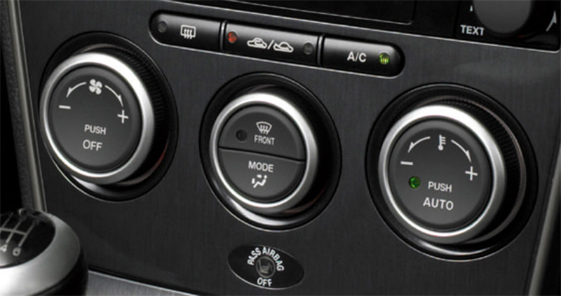

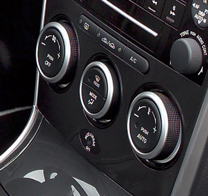

חושד שעשו ''החלפה'' של חלק ברכב שלי במקום שבו עבדו על הרכב:
רועי צוקרמן פרסם הודעה בנושא של shlomi6280 בתוך רכב כללי
לא יודע להגיד לך לגבי הבדל בתאורה (קשה להתרשם מהתמונות), אבל לגבי החספוס - רק הקיצוניים אמורים להציע את זה ולא נראה שיש משהו חריג במה שפרסמת. הכפתור האמצעי מגיע חלק מהמפעל. הנה תמונות יצרן מהשקת ה-6 מהשנתון שלך: -

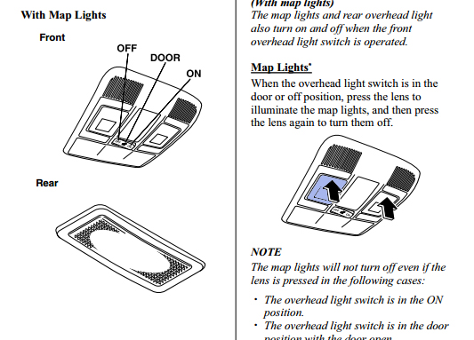

מאזדה 3 ספיריט 2014,איך מכבים את הנורה בתיקרת הרכב?
רועי צוקרמן פרסם הודעה בנושא של much בתוך טכני, אחזקה וטיפולים
ב-3 יש שלושה אורות בתקרה שנשלטים בנפרד - במרכז יש לך מתג עם מצב דלוק תמיד (ימינה), דולק כשאחת הדלתות פתוחה (מרכז) וכבוי תמיד (שמאלה). ודא שאתה על המצב האמצעי או השמאלי. האור שאתה מתאר הוא ככל הנראה מאחד משני צדי המתג - יש תאורת מפות נפרדת לנהג ולנוסע שנדלקת קבוע בלחיצה על התאורה עצמה (כל אחת בנפרד). בשביל לכבות כאמור לחץ על המנורה פנימה. לדוגמה הדגשתי בכחול: -
