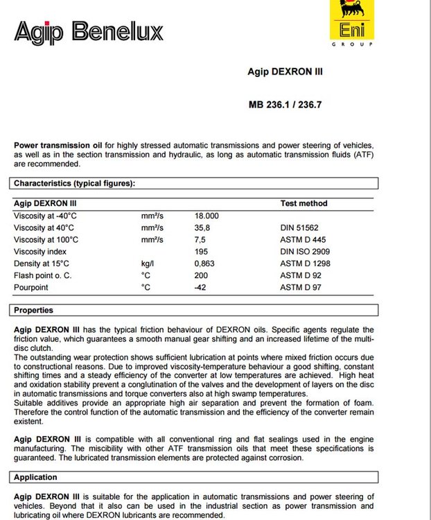

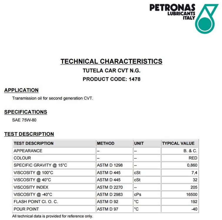

  23. רקע: פונטו-ספייס 2001-2006, במנוע ה- 16V התיבה-האוטומטית היא רציפה (CVT). ע"פ הוראות היצרן יש להחליף שמן-גיר כל 40 אלף ק"מ / 3 שנים. (בעניין הפילטר בסוף^). לכל CVT נדרש שמן מיוחד* ואין לשים שמן-גיר אוטומט רגיל (גם כתוב כך לרוב בפירוט של שמנים "רגילים"). לי נאמר לפני שנים במוסך-המרכזי של סמל"ת שמילוי שמן לא מתאים בפונטו יביא לקריסת הגיר. בטח הרבה ציטטו אותי או גם להם אמרו כך. השמן המומלץ ע"י היצרן (כך מופיע בספר הרכב ובהיינס) נקרא Tutela CVT N.G. ויוצר ע"י FL Selenia איטליה**. כבר 8/9 שנים במוסכי פיאט השמן גיר-רציף ה"מקורי" בא במיכלי פלסטיק 2 ליטר, בדיוק כמה שצריך. תמיד נאמר שזה השמן המקורי המתאים שמגיע לארץ בחביות 20 ליטר ומחולק לג'ריקנים. הבעיה: בהמשך לשרשור של shay2828, כעת במוסך-המורשה על מיכל הפלסטיק רשום "Agip Dexron III", לכאורה שמן-גיר שאסור לשימוש בתיבה-רציפה. המק"ט הוא אותו מק"ט. המחיר 160.48 ש"ח. (בעבר על המדבקה היה רשום רק המק"ט). פניתי למחלקה הטכנית של יבואן פיאט, סמל"ת, בשאלה פשוטה – מדוע שיניתם את סוג שמן-הגיר? האם בטוח להשתמש בשמן לא מתאים זה בגיר רציף? (הכוונה Agip Dexron III במקום הטוטלה). מפרטי השמנים מופיעים למטה. (Agip, מה שמצאתי לפי השם על המיכל). התשובה שקיבלתי, לדעתי, תדהים את בעלי הפונטו-ספייס הרציפה ואולי באופן-כללי מי שמטפל במוסכים מורשים: פונטו רציפה נמכרה עד 2005 ככה שנראה שאפילו רכבים עדיין באחריות שמו להם שמן לכאורה שאינו השמן המומלץ. האם סמל"ת טרחו להתייעץ עם פיאט-איטליה על המהלך המשמעותי הזה? איך מח' טכנית לוקחת אחריות על גיר שבקושי יש מישהו שיודע לשפץ אותו בארץ ומסתפקת מבחינתה ב- "התאמה כמעט מלאה לשמן המקורי"?! האם עשו סטטיסטיקה של כמה גירים כאלה "הלכו" עד נניח 2007 (מ-2000) וכמה אחרי זה? ובכל מקרה, יכלו לדעת את זה מראש? . . . ** אז למה בכל זאת, הרי בכל-זאת מדובר באנשי מקצוע – בתשובה שלהם לא רשום למה אבל מה שמצאתי הוא שהיצרן FL Selenia נקנה ב-2007 ע"י Petronas המלזית ובאיזשהו שלב הפסיקו לייצר השמן הזה. אבל לדעתי האישית, לאור העובדה שגם באירופה נמכרה פונטו רציפה עד 2005 סביר שזה קטע חדש יחסית שהשמן הזה לא מיוצר יותר ובטח לא משהו מ-2006. . . . *מצד שני נכון שלכל יצרן יש שמן ספציפי לו ל-CVT וסוג ישן לא מתאים לתיבות חדשות יותר אבל יש שמן CVT של חברת פיבי-בילשטיין הגרמנייה, חב' איכותית ומוכרת, מק"ט 27975 (76 ש"ח לליטר אצל אבי-חלפים) ואמנם צבעו צהוב ולא אדום אבל כתוב שהוא תואם למס' גדול של תקני שמן CVT. לדוג': הגיר בפונטו (יצרן Jatco, שרשרת Bosch) זהה לגיר בניסן מיקרה יפנית שנת 2000 ושם נדרש שמן NS1. לעומתו, לגירי CVT מתקדמים יותר של ניסן נדרש שמן NS2. למעשה פה רואים שהשמן של פיבי תואם לשניהם כולל לשמן של פיאט שלא מזוהה בשמו אלא רק כ- SAE 75-80. האם זה השמן למעלה או דור קודם שלו? לא ידוע. . בכל מקרה, נראה שיש הרבה תחליפים של שמן-גיר CVT ובטח לא צריך להשתמש דווקא בדקסרון3. אז אולי בעצם הכל חרטא-ברטא?! - ליצרנים יש סדרות דומות-מאוד של שמני גיר שמוכרים אותם במיכלים שונים ובשמות שונים עם הבדלים קטנים בנתונים-הטכניים שבשטח חסרי-משמעות. כלומר, אחד קצת יותר צמיגי והשני פחות או יותר ממנו בכמה יחידות בודדות וזהו. ייתכן?!. הרי היבואן פה אומר - לא הלכו גירים על ימין ועל שמאל (רגע, הם יודעים לעקוב אחרי כל הפונטו שכבר לא נמכרות 10 שנים?!) אישית בתור אחד שטיפל במוסך מורשה בפונטו שלו אני מרגיש מרומה שכבר שנים שמים בעצם שמן שנראה שמישהו מניח לכאורה שמתאים ומדובר בתיבת הילוכים יקרה מאוד. ^ והפילטר - מצאתי מדריך לנהג מקורי של פיאט לגירים אוטומטיים בפונטו משנת 2004 (מצורף) ובחלק של הטיפול בגיר כתוב להחליף שמן כל 40 אלף ק"מ ללא החלפת פילטר-הגיר (מצורף). אז לפחות נפתרה תעלומה קטנה של מאיפה סמל"ת הביאו ההוראה הזו שהיא בניגוד לספר-הנהג של הפונטו. פונטו תפעול גיר .pdf
