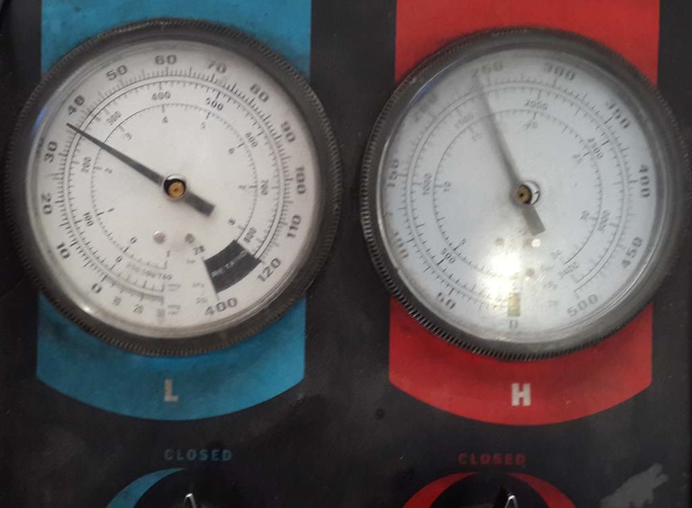

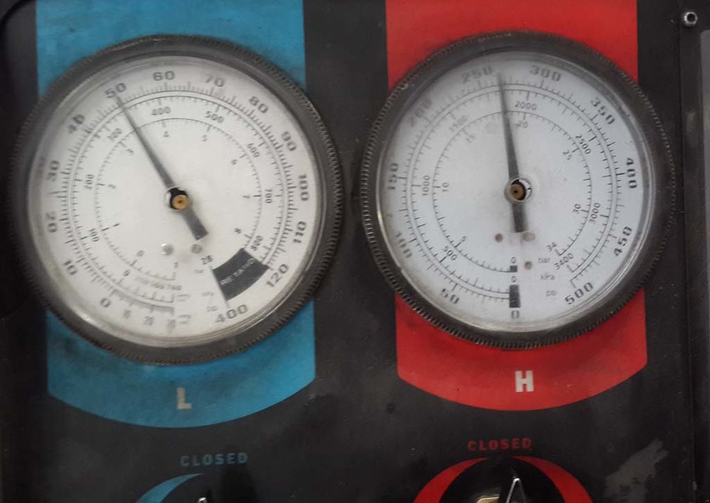

בבירור מול המח' הטכנית נאמר שאכן יש למלא 500 גרם גז פלוס מינוס 40 גר'. באיזה תנאים ממלאים 40 גר' יותר ולמה? כאמור כל חלקי המזגן מקוריים בני 15 ו-150 אלף ק"מ אז אולי לא יפתיע שהמדחס לכאורה "עייף". שמתי לב בצהריים גם שהמנוע קר ומפעילים מזגן אז אחרי כמה שניות מאוורר הרדיאטור מתחיל לפעול במהירות 2. האם תקין ?
תודה על המענה. העבודה בוצעה במוסך וכמובן רק צילמתי. אין סיכוי שיתעסקו עם להוסיף כל פעם 50 גרם גז ולראות מה קורה. לא פה שמעלים טורים יש שיפור בתפוקת הקירור, לא זוכר מה היו הלחצים ולא יכולתי גם לצלם. השיפור מורגש וגם נראה לפי מד טמפרטורה קטן מאי-ביי. אם נניח עדיין חסר 50 גרם גז, האם בדיקת הלחצים בכלל שווה משהו ? ראיתי בחלק מהמקומות שכתוב לפונטו הזו שיש למלא: 525-575 גר' גז. למה הערכים בטווח? המוסך מתעקש אבל אני לא מצאתי שום מקום שכתוב שצריך 500 ולא 550. האם יש פה מישהו שיש לו את הפוסטר של valeo לכמויות הגז לפי רכב ? תודה!

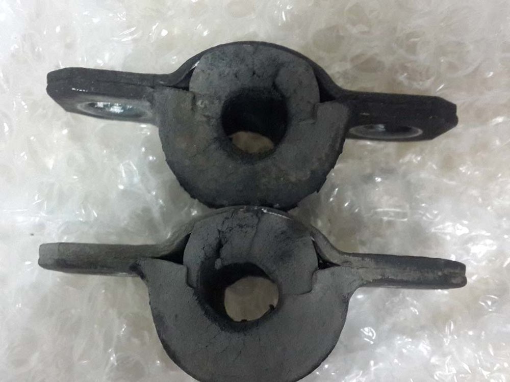

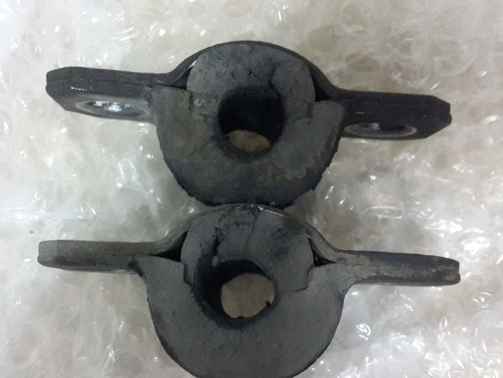

לאחר 15 שנה בערך ו- 150 אלף ק"מ. שמתי לב שתותבי הגומי בקצה המוט המייצב סדוקים למדי והמוט עצמו כמעט נוגע בתושבת המתכתית של התותב. מיקום הגומיות על המוט המייצב: הגומיות הישנות: גם בנסיעה שמתי לב שיש לדעתי העברות משקל מוגזמות מדי בסיבובים. הזמנתי מאיביי גומיות מקוריות במחיר 140 ש"ח לעומת 260 ש"ח בארץ שגם אין במלאי ממילא. גומיות חדשות: במוסך הניחו שזו עבודה קלה ומהירה (הפירוק באמת מהיר וקל) אבל לקח קרוב לשעה בגלל שלא ניתן היה להוציא החוצה את המוט המייצב כי האגזוז מפריע להוצאתו ופחדו שיפרקו הברגים הם יישברו ואז גם בנוסף אשלם גם על תיקונם, ראיתי - הברגים נראו מותכים למקומם. לכן נאלצו עם הרבה מאמץ להכניס הגומיות החדשות. ההבדל בנסיעה ממש מורגש, הרבה פחות העברות משקל מצד לצד בזמן סיבובים, האוטו כאילו מרגיש מעט גבוה יותר בבלימות בפניות וגם תחושת הנסיעה על באמפרים ובורות קטנים השתפרה. ממש הופתעתי לטובה. האם זה אכן השיפור הצפוי היה להיות מהחלפה של רכיב קטן כזה וכזה זול ?
נשאל אחרת - מתי פעם אחרונה מילאת גז מזגן וכמה דלף מאז או כמה נשאר במערכת לפי הבדיקה שבוצעה ?
טיימינג באוטו שלך בישראל רצוי לעשות מקסימום כל 5 שנים ואם אתה ממש-ממש תפרן אז כל 6 שנים בלי כל קשר לק"מ הנמוך. אז אצלך בהחלט כדאי מאוד ובהקדם. בעניין טיימינג, פילטר אוויר של המנוע, פילטר שמן, מצתים, חוטי הצתה ונוזל קירור (זה החלקים הנפוצים בטיפולים רגילים) מומלץ לשים רק מקוריים או מקסימום תחליפיים איכותיים מחברות מוכרות או מיצרן ה-OEM. פה נכנס הניסיון של המוסך לדעת אם בטוח או לא לשים תחליפי. חובה לבדוק היטב מצב משאבת מים לאחר פירוק הטיימינג כל נזילה או חשד לבעיה בה אז להחליף אותה. חצי-מהעבודה כבר נעשתה לאחר פירוק הטיימינג. מומלץ שתחליף פילטר מזגן אם לא הוחלף לפחות בשנתיים האחרונות. מצטרף להמלצה על שמשון, שווה ליסוע לשם. כדאי לתאם הגעה כי לצערי הרב המוסכים נראה שמחזיקים פחות ופחות חלקים מקוריים במלאי לפונטו ישנה זו וכך גם היבואן. כמו כן, לעבור היטב על כל הטיפולים שנעשו וליישר קו בכל הדרוש כבר עכשיו ולא לחכות לתקלה. זה דגם ה-16V, ELX ? כי אם כן אז מצב ECO רק מסרס המנוע ודווקא מגדיל צריכת הדלק והשימוש בבלמים. צמיגים שתחליף - ממליץ לך בחום רב להגדיל מידה ל- 185/60/14 ובמיוחד על קוניטננטל אקו-קונטקט 5. שיפור ממשי
פונטו 16V 2001 המזגן היה על הפנים. פעם אחרונה מילאתי גז לפני 3 שנים. כל חלקי מע' המיזוג מקוריים (פילטר טרי כמובן). במוסך מצאו 390 גרם גז והתעקשו שיש למלא 500 גרם. מישהו יודע נתון מדוייק לפונטו - אני בטוח שמדובר ב-550 גרם. מרגיז מאוד זה מוסך מורשה. לאחר המילוי הרכב הופעל, עמד בתוך המוסך בצהרי-היום ונבדקו הלחצים לאחר רבע שעה עבודת מנוע. מחט לחץ H כל הזמן רעדה. הלחצים בסרק כאשר מאוורר הרדיאטור לא פועל: הלחצים נמוכים יותר בזמן שעבד מאוורר המנוע על מהירות 2 למעשה: האם הלחצים תקינים ? כמובן שיש שיפור משמעותי במיזוג אבל עדיין לא מקפיא לחלוטין. אם לכאורה חסרים עדיין 50 גרם יכול להסביר למה המזגן לא מקפיא ?
כמה זמן לקח לאוטו לאבד 500 מתוך 600 גרם? (שזה המון)
מתי פעם אחרונה החלפת פילטר מזגן ?
