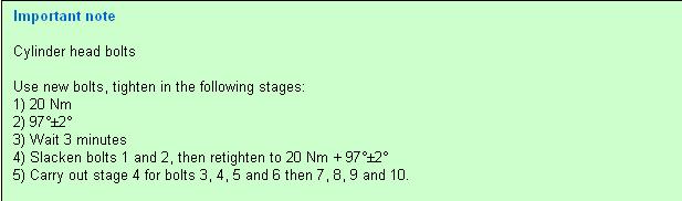

שיפוץ ראש מנוע - רנו קליאו B 1.4 מודל 2000
odednovo פרסם הודעה בנושא של roslan1984 בתוך טכני, אחזקה וטיפולים
לגבי הראש נקווה שהבית מלאכה יטפל בו כמו שצריך, בינתיים תבדקו את המדרגה שיש בראש הצילינדרים כמה היא אובלית, האם יש שריטות על הצילנדרים, תבדקו עם סרגל או משהו מאוד ישר האם פני הבלוק כלפי הראש שטוחים וחלקים ללא עיוותים. אם צריך, יש לכם הזדמנות להחליף כעת בוכנות ושרוולים ולהביא את המנוע למצב כמו חדש. סגירת הראש, ראה תמונות -
