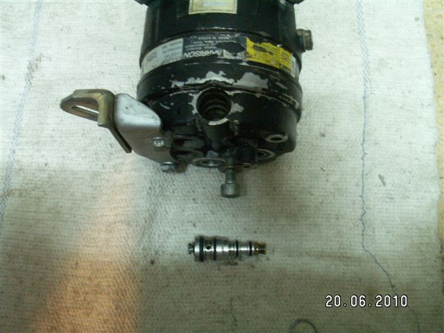

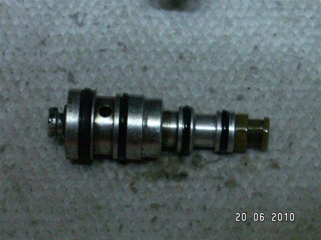

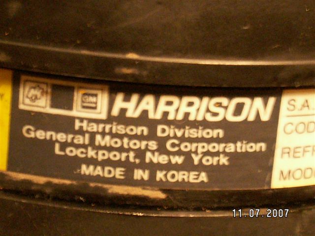

ואני מבין שמדובר בשסטום הזה.ואשמח לדעת אים ואיפו ניתן ליקנות את השסטום.אצלי הוא מזיף,לפעמים הלחץ הגבוה גבוה מידי,ובהפעלת המזגן לאחר כמה שניות ,נישמעת דפיקה פנימית מהמדחס(הזוית שקובעת את הספיקה מישתנה זזה במכה)מדובר במדחס ספיקה מישתנה ,טמפרה מיזוג מקורי,תודה. -
