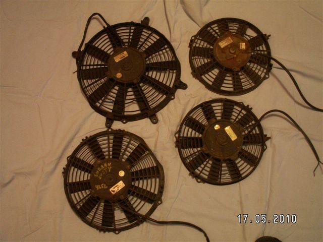

  12. ויש לך כבר מאורר?כי אים לא,אז בשירשור המצורף תימצא בטוח. http://www.carsforum.co.il/vb/showthread.php?t=320415 אני חושב שתפעיל את שנהם (כשהם מפורקים ומאוד בזהירות על העצבעות)ומיד תרגיש בהבדל,והחזק בנהם עדיף.תישאל כול שבדית על החום בישראל.

  17. טוב אני אנסה וארכיב את המאורר הגדול.לפחות יחסוך לי דלק (המאורר כול כך גדול ומושך כמות אויר גדולה,אתקדם כמו רחפתורק להיזהר לא להמריא).
  18. כואב הלב וכואב הכיס שבישביל מנוע טיואני "זבל"שלא ניתן לפרוק ושיפוץ משלמים 500 שקל ויותר,בזמן שערמת מנועים הולכת לגריסה.הצלתי איזה 7מנועים(אין לי מה לעשות איתם אבל לא היה לי לב ליזרוק).וכול בעלי הרכבים והישנים בעיקר,קיפצו על המציאה,זה בגרושים.זה כול הזבל שהגיע מהיפר חלף.

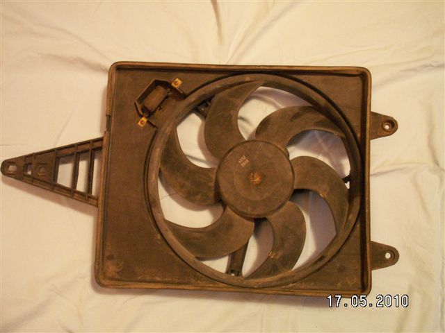

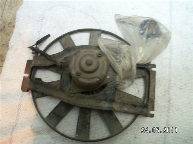

  21. כמו שכתבתי בפורום אספנות,יש לי כבר שני מאוררים של פיאט.1,של אונו 30ס"מ,2,של טמפרה 2000 אוטומטית38ס"מ.ולטמפרה שלי 1600 ידני אני צריך 33ס"מ.ולא מצאתי .בהנחה שיש מקום להרכיב ,מה צריך ומתאים מבחינת צריכת זרם,האים הפיוז\ממסר יעמוד בעומס?אשמח להערכה מהמיקצוענים,ותודה.(על המנוע הגדול רשוםA563 MP8130\160 3F והמנוע האורגנל צורך 150W והפיוז 30A )

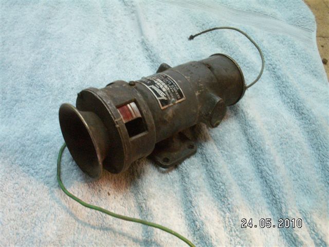

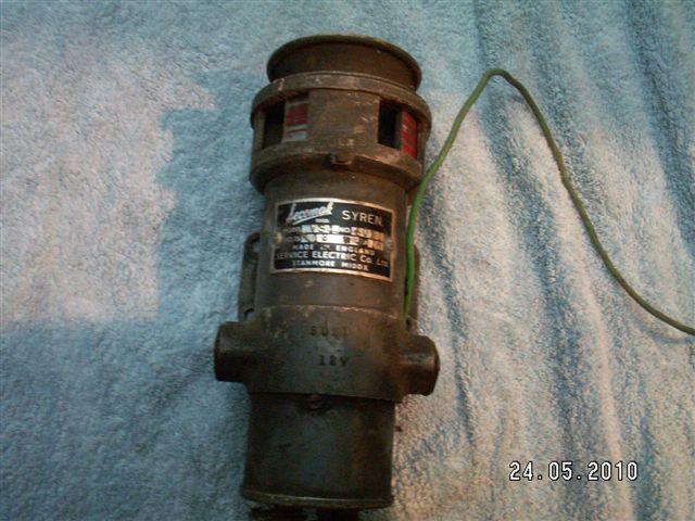

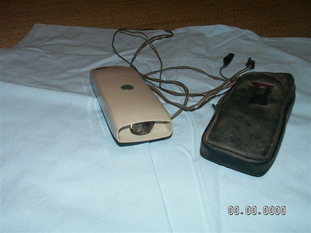

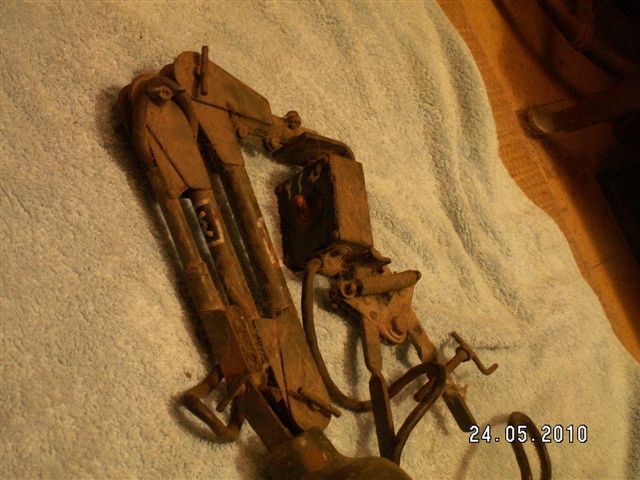

  22. כן זה פעם ראשונה בארץ שאני מיתבלבל מזה.בארופה טילתי 6חודשים עים דהשבו שהוצאתי מישראל,והיתי בהרבה מיגרשים .בצרפת זה ניקרא "LACAS "ואפילו גרתי ועבדתי במיגרש כזה.אבל בכול ארופה נהוג לימכור חלפים משומשים ב50% ממחיר של חדש,אפילו אים הם נקיים ומצופים בנייר שמן,וכמובן שהחלקים שמישים.עכשיו כאן אתה קונה מימגרש ברזל המחיר בהתאם(גרושים)ואני חושב שאים חבר בפורום רואה משהו מענין במגרשים כאלו ,שיצלם ויפרסם,זה טוב לכולם.מצרף עוד כמה תמונות,ואים מישהו מעונין,ליפנות בפרטי,ותודה. בקשר למאורר, כמה מצחיק אבל לטמפרה כמו שלי לא מצאתי,לקחתי של טמפרה 2000 אוטומטית,של אונו,וכמה SPALים .וראיתי גם לכול הפיאטים האחרים,ולכול המכוניות בכלל וגם לישנות עים כונס מתכתי.
