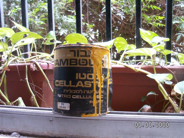

  22. לא לא,אים יש ספק אז אין ספק.למיקרה שלך יש צבע טמבור ניקרא בזמנו צבע איתן סינטטי לרכב,רק שלוקח לו הרבה זמן להיתיבש סופית(להיתקשות)צריך קיץ חם.(ויסלחו לי חברי הפורום שאני "הורס מכוניות").
  23. הבעיה עים המריט או צבע אפוקסי,שהוא על בסיס מאוד חזק וחריף ועלול להרים את הצבע הקודם .אים האוטו עדין בצבע המקורי שלו ועמד כ10 שנים בשמש.אני מניח שהצבע לא יתרומם.אבל רוב המכוניות הישנות כבר ניצבעו פעם שניה ועים צבע סינטטי זול וזה יהיה כמו לימרוח מסיר צבע.אני מציע שתנסה ליצבוע איזה חתיכת פח עים רולר,ותיראה את התוצאה.(אני פעם צבעתי גם את המקרר שלי וכמו חדש).
  24. זה הצבע, ואים מישהו יודע איפו אני משיג אותו היום אשמח.אז נקיון טוב,החלקה עים ניר זכוכית,כיסוי כול הגומיות והחלונית עים נייר דבק (נייר לא פלסטי של החדר האטום)ויום שמש וכ7-5שעות עבודת מברשת עדינה,בהצלחה.
