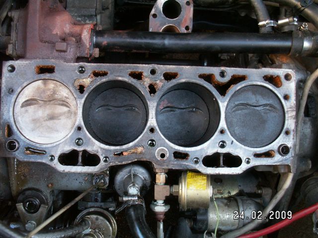

  19. שלום וערב טוב. גם אני הרכבתי מד חום שמן פעם בדשבו שהיתה לי(טוב זה קרור אויר),אבל בעיקרון ביציאת לחץ שמן שם ממוקם היוניט לחץ שמן,תרכיב T מתאים ולצד אחד חבר את את היונית שעון חום ולצד שני את היונית לחץ שמן ,מצורף תמונה של חיבור כזה אצלי בטמפרה בזמן שיפוץ הראש ורואים טוב את הT ).בהצלחה.

    שבת שלום.ניראה לי שהנזילה(מעל האטם)אולי סדק בהברגה אולי סגרו חזק מידי את הניפל,אולי לא התאים?.(אני מניח שבדקתה את השסטום מחט שקובע את גובה הדלק בתוך הקרבורטור)אבל אים תרצה את הקרבורטור שלי "מהתמונה"תגיע לאזור.
