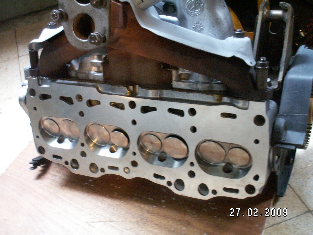

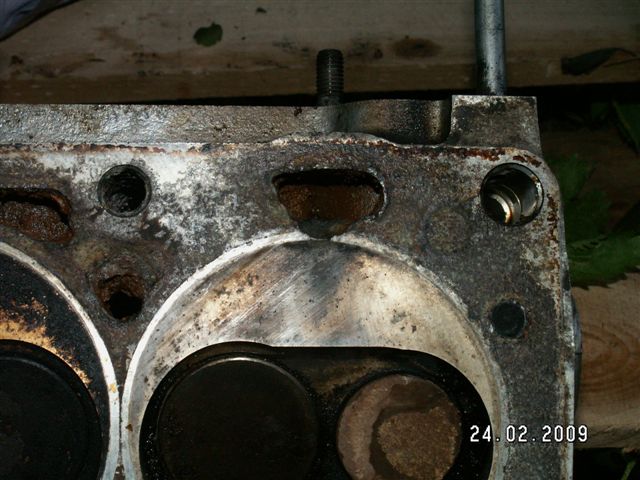

שלום.אצלי גם היתה בריחת קומפרסיה מהצילינדר למי קרור(ראה תמונה)מילוי ,השחזה ,ואטם חדש פתרתי את הבעיה.השאלה אים אני צריך לעשות הידוק ברגים עוד....הרכב הינו טמפרה 1600 -1993 בלוק ברזל. -

אצלי היתה תופעה של גלישת המים החוצה מהמיכל אחרי 5דקות במנוע פועל ופקק פתוח,ומנוע עדין קר.(טרמוסטט סגור). חשבתי על כניסת לחץ מהצילינדרלמערכת הקרור.אחרי פרוק הראש ,ראיתי באמת את הפריצה .אחרי מילוי והשחזה בבית מלאכה יעודי.הרכבתי חזרה והמנוע כמו חדש.(ראה תמונות בשירשור האחרון שלי) -

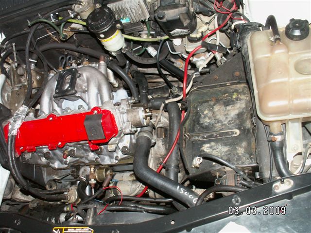

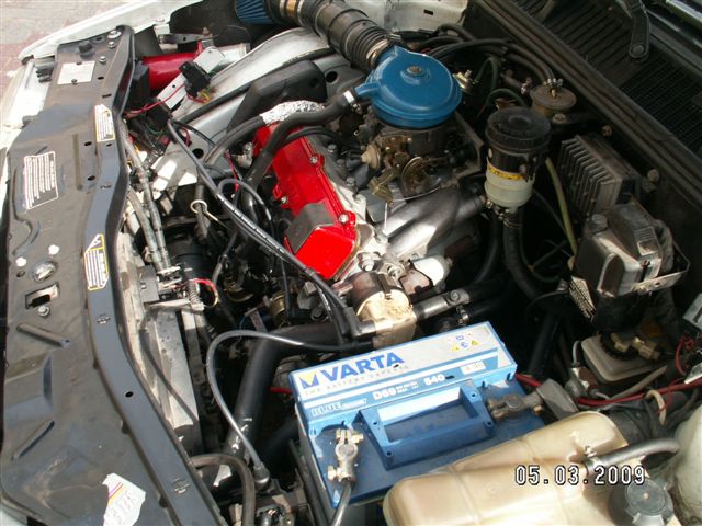

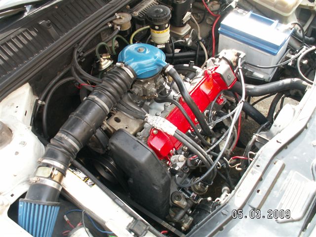

זהו זה,תם ונישלם פרויקט "שיפוץ ראש מנוע" הכול עובד יופי,נסיעה קצרה לערבי שעשה אחלה עבודה בשיפוץ הראש, והיה מפסוט מהזמבורה (צופר פרה),וסיכמנו למחר בבוקר לכיון השסטומים.ילהה עוד ציפצוף ולהיתראות.התמונות הפעם של המנוע מושלם .

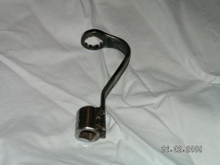

שלום וערב טוב וגשום,אני שוב מחכה לימים נוחים יותר להרכבה ובנתים היום חיפסתי את הכלי"בוקסה 17 עקומה לבירגי הראש המוסתרים".חרשתי את אזור ר"ח המסגר ולא מצאתי,ונאמר לי מ"ס פעמים (להפריד את הקאם מהראש ,לסגור עים בוקסה רגילה ולאחר לחבר חזרה את בית הקאם.עכשיו השאלה מה עים כיון שסטומים,מה עים הידוק ברגים אחרי 1000ק"מ.ומאיפו אני מסיג את הבוקסה שלא ניראה לי שאפשר לותר עליה.אשמח לעצות מבעלי נסיון בנושא,תודה מראש לעונים.

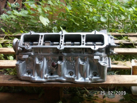

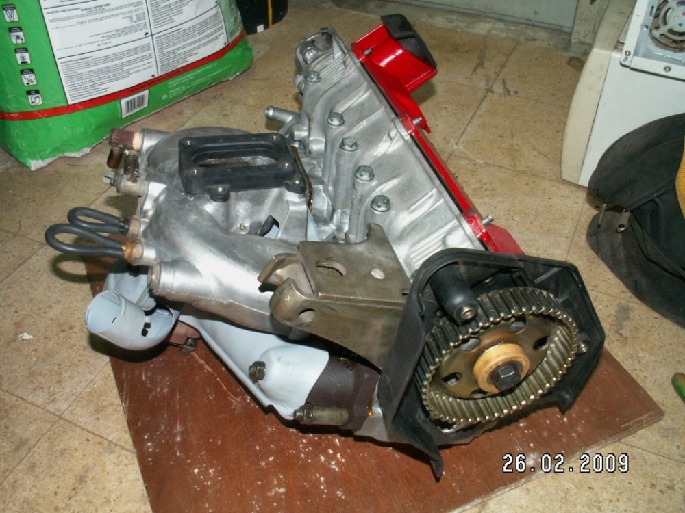

אני חושב שהסיבה היחידה ששם ניקבעה נקודת הטימינג , שבמצב כזה כול השסתומים סגורים יחסית,שלא יהיה מצב שבהרכבה ידפק שסטום .בדקתי ואין אפשרות לסובב ב180 מעלות,והם יושבים על אותו ציר.ואפילו על הכוסית של הדיסטרבוטור כתוב מספרי הצילינדרים.בתמונות גלגל הטימינג יושב מכוון. בתמונות רואים את מצב השסטומים במצב טימיג מכוון.(תקנו אותי עים אני טועה).
כן חיממתי בעזרת ברנר ומיד אחרי טבלתי במים.ותודה על החומר,אבל השאלה שלי אים זה תקין שבזמן שטימינג מכוון אצבע הדיסטרבוטור מכוונת לצילינדר 4 או צריך להיות מכוון ל1 ,ותודה לעוזרים.

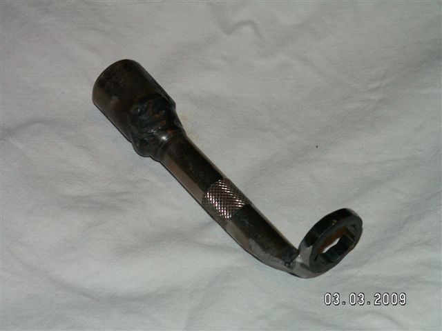

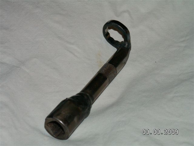

שלום לכול יצרני הכלים ,ניסיתי ליצר מפתח מרינג 17 וזה באמת חלש מידי,זה גם ניראה דק מדי שברירי ובמקרה שלי היתפתל .(חיממתי והרפתי אותו למרות שקיררתי אותו מיד)יש תמונה.והיום החלפתי משאבת מיים למרות שהמשאבה הישנה היתה כמו חדשה. (טוב חושך מוקדם ב6.00,ואני עובד אחרי העבודה ).עכשיו יש לי שאלה,הראש מורכב עים הסעפות והכול ומחכה להרכבה על המנוע.גלגל הטימינג מחובר לקמשפט ובסוף גם על הקמשפט מוכב הדיסטרבוטור .עכשיו כשגלגל הטימינג מכוון,הדיסטרבוטור עומד מכוון על צילינדר 4.אין אפשרות טכנית לסובב אותו ב180% (לא מתאים מכני).מה עושים?
דניאל מה אתה אומר?אז החבר צדק.אבל אני היתכוננתי לפרק (להפריד)חזרה,להדק ראש ולהחזיר בעדינות בשיפוע מינימלי וגם לשים גריז (דבק)ןלהרכיב שוב.(כיוון שסטומים עשינו עים אטם חדש ופרוק והרכבה לא ישנו הרבה)בכול מיקרה תודה רבה על התמונה מחר אני מייצר מפתח כזה.
ראש חדש,(תמיד בפרוק זה ניראה זועה).תיקון,השחזה,שליפ עדין,גומיות שסטומים,טרמוסטט,מ'מים,טימינג ,פקקים,

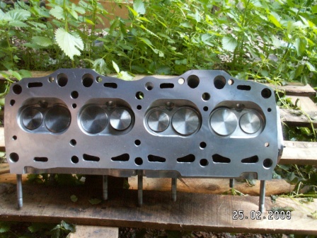

מועתק מפורום פיאט .היום פרקתי ובאמת אים אני מפרק קודם את הקמשפט, (יש גישה) עים סט בוקסות רגיל.השאלה איך בהרכבה ?חשבתי להרכיב הכול יחד אחרי כיון שסטומים אבל אז אין גישה לבוקסה,ואים אני מרכיב רק ראש קודם אז כול הכוסיות יפלו,(אולי גריז יחזיק?)אשמח ליעוץ.חוץ מזה שמצאתי את הסיבה לכניסת גזים מצילינדר למיים (רואים בצילום המצורף).מחר אתן את הראש לתיקון(מילוי והשחזה),ואצלם אחרי התיקון.ועוד שאלה, פקקים?,יש יופי של גישה עכשיו,ומשאבה חדשה כבר יש לי.
