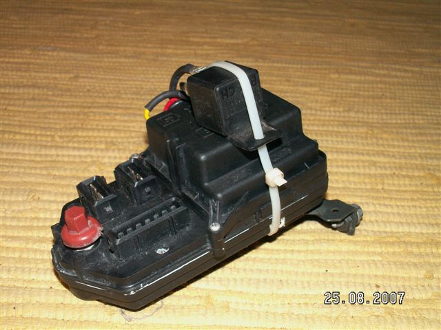

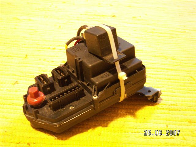

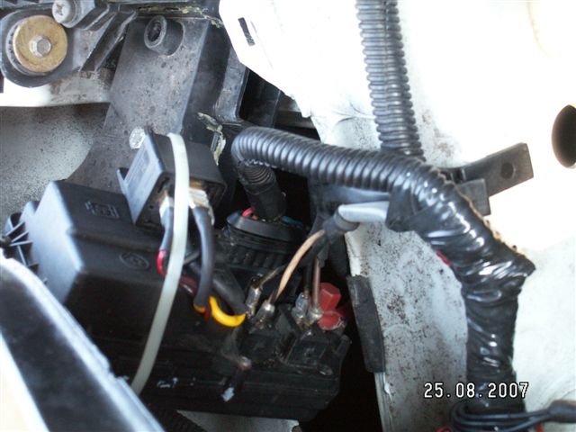

  20. תודה רבה רפי ,התשובות שלך זוכות לשמירה ויחס מיוחד,אתה כמו היינס בישבילי,לעיניננו חיברתי חזרה את (ספינת הקרב)ראה תמונות,אחרי שהחלפתי ממסר (מהירות נמוכה) לממסר אוניברסלי חזר יותר 30a ,הפעלתי מזגן והכול עובד כמו שעון שוב תודה לכולם ושנהיה בריאים.

  22. תודה על האינפורמציה אבל הוונטה שאצלי די חדשה 30000ק"מ ומרגישה משוחררת למדי.החלפתי שוב את המימסר הקטן של המהירות הנמוכה של הונטה והפעם שמתי יותר חזק 30a ומחר אבדוק.שוב תודה.
  23. רפי רפי אתה גדול ותודה רבה זה בדיוק מה שחסר לי ועכשיו אני אשב ואנתח ואבין את החיווט,ואבין את המ"ע,אצלי הבעיה שהמאורר לא מתחיל לעבוד כלל והקומפרסור כצפוי ניכנס ויוצא שוב ושוב וכשאני מחליף בין שני המימסרים הקטנים המאורר עובד אבל הקומפרסור לא ,וחשבתי אולי המימסרים הקטנים שהחלפתי(16a) לא מספיק חזקים,לפיהשירטוט צריך (20a)וכמו כן המזגן עבד יופי (המאורר עבד בשני מהירויות)בחודש האחרון.שוב תודה רבה אתה הגדול מכולם ועוזר לי מאוד.
