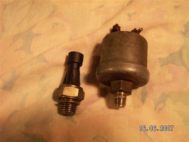

  7. האים יוניט של vdo תפעיל שעון אוניברסלי אחר.וגם מחפס מקום טוב ליקנות שעון חדש (אוניברסלי)vdo עולה יותר מהרכב שלי.
  8. שלום וצהרים טובים,האים שעון לחץ שמן אוניברסלי חשמלי שאקנה בגל-אור(אים יש מקום יותר זול אשמח לישמוע)יתאים לי ליוניט של השעון הישן vdo עים שני יציאות,{למנורה ולשעון}ותודה לעונים.

  12. תודה רבה, כן את זה עשיתי אבל המחוג קופץ למקסימום ברגע שאני מחבר.טוב לא נורה עבד 20 שנה על 4 מכוניות עשה את שלו.עכשיו יש לי מנו לחץ שמן וההברגה שונה מהמנו האורגנל,אולי יש מתאמים מוכנים והיכן כי אני מיתכון ללכת לחרט מחר.

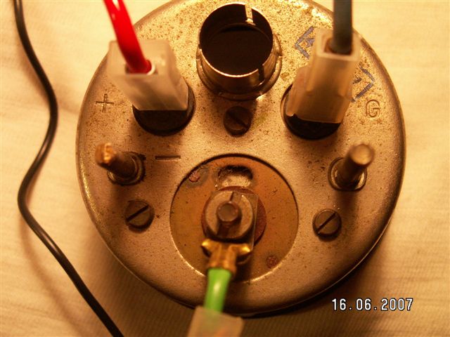

  13. מזה (g)
  14. שבת שלום ,שעוני vdo שעוברים מרכב לרכב ,כבר אצלי 20 שנה ופיתאום לא עובד.כשאהיה בטוח שחיברתי נכון בבקשה-(+ לפלוס)-(G למינוס)והחוט הירוק ליוניט .תודה לעוזרים.

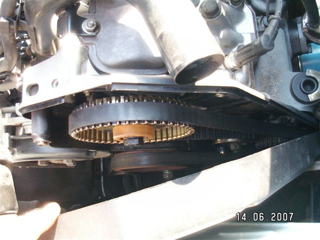

  16. שלום ובוקר טוב לעונים,הרצועה הוחלפה בפעם האחרונה ב2004 וליפני כ10000 ק"מ וניראת לי מצב טוב,השאלה שלי אים היא מתאימה כי כשליש מהגלגל חשוף .תודה שוב לעונים.
  17. אני המום מה זה ניראה לך מתאים,כי לי זה ניראה צר ואיך שראיתי את זה קיבלתי חום,נחכה לדעה של המומחים.

  19. בבקשה תגידו לי אים זה בסדר ,כי אני מתכנן להחליף מחר.
  20. במיסגרת השיפוצים והישור קו זה מה שראיתי היום,וזה בוצע במוסך פיאט ויש לי את הקבלה.שאלה לי אל המכונאים בננו,זה ניראה לכם סביראני עוד לא החלפתי רצועת טימינג (יש לי נסיון עים שרשרת טימינג)אבל זה ניראה לי גומי של תחתונים.
