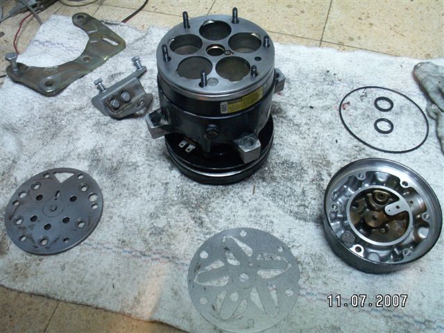

  4. שלום וערב טוב,האטמים הם שלושה o-ring אחד ארוך שמחזיק לחץ נמוך יותר ושנים עבים לחיבורי צינורות למדחם,קניתי אותם בל.י.א -צרפתי קטלוג בשירשור הזה הסוג הרגיל nbr שישה אטמים עלו לי 50ש, שמן קניתי קופסה אצל מתקין שראיתי בדרכי,גם עלה 50ש .ואחרי שהרכבתי מילאתי בערך 150cc עד גובה פקק המילוי על המדחס.ותקנו אותי אים תעיתי במשהו.ואים יש עוד שאלות אשמח לענות,תודה.

  6. שלום וצהרים טובים,אז סגרתי את המדחס,הרכבתי על האוטו מילאתי שמן כשהוא מורכב על האוטו עד גובה פקק המילוי (בערך 150 סמ'ק ) עשיתי ווקום והנעתי את האוטו ומיאלתי קצת גז בקו לחץ כדאי שיתחיל לעבוד .הכול עובד יש קרור ובדקתי עים סבון וסקו'ץ גם שהמזגן כבוי והלחץ ביניקה עולה וגם שהמזגן עובד ואין נזילות.אני מקוה שיחזיק.לסיכום 50ש אטמים ,50ש שמן מזגנים,ומזגן עובד ואישלללללללה שימשיך.

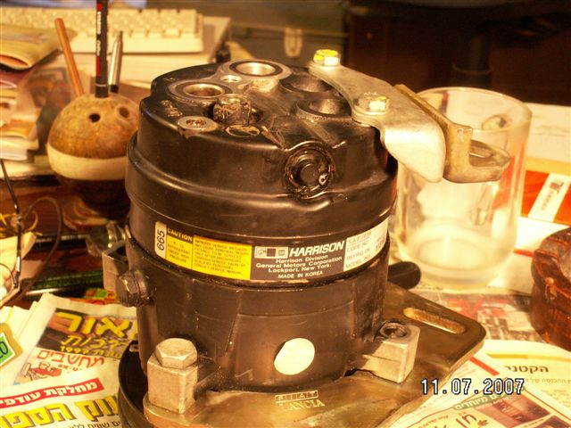

  11. שלום וערב טוב,סליחה שאני מיתעלק אבל גם אני פרקתי את המדחס של הטמפרה שלי היום,וזאת לאחר שקראתי כאן שלא כדאי לתת לשיפוץ (לא מחזיק הרבה זמן).אז מיכיון שאני היתי איש הידראוליקה ליפני 25 שנים ומכיון שהיום בבוקר בדקו לי נזילות עים מכשיר מיוחד מצפצף ואמרו לי שהמדחס נוזל ושיפוץ יעלה 1200 שקל +מס אז אחרי העבודה פרקתי ומחר אקנה אטמים o-ring בכול עסק להידראוליקה וארכיב ואפרסם תוצאות,לא ניראה לי מסובך במיוחד,וצרפתי תמונות,אז תודה ולהיתראות בהמשך.
