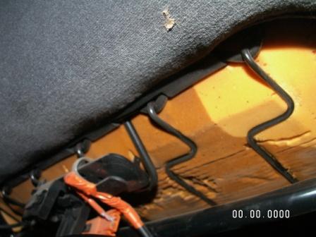

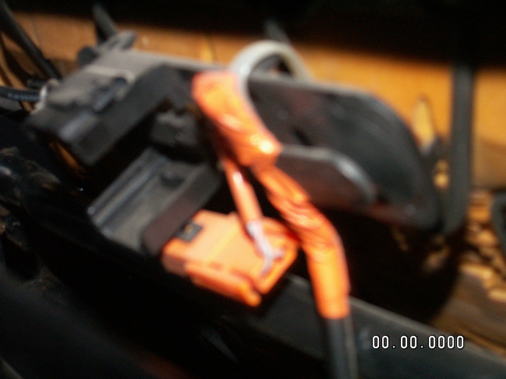

ok גם אני כבר לא יכול להיתאפק,העינין בטיפול ואים יצליח מחר אני אפרסם תמונות והסברים על הפטנט..יותר מענין ואפילו מפחיד זה הפלג שמחובר לי לכיסא.מה זה ,ניראה כמו מיטען שלא היתפוצץ (גם לי יש דימיון)
חברה חברה תודה על העזרה ,אבל המנוע מקורי בלי שום קומבינות וגם בשירטוטים של ספר הינס שנישלחו אלי(ושוב תודה)החלק מופיע בתמונה וטרם הספקתי לעין ולפענח מה זה.וגם יש הגה הידראולי וכן צריך שמו הידראולי .הדגם AURA מנוע 1800 שנת 1996 ודגם מנוע לפי הנירות lfz..... כול מידע בכתיו או בעל פה יתקבל בברכה,ושוב תודה.

שלום ולילה טוב לכולם,אולי תמליצו לי על מישהו אולי מוסכניק או מומחה לסיטרואן שיוכל להסביר לי כמה דברים על המכונית המוזרה הזו ויודע מה זה החלק שמופיע בתמונה ,תודה למבינים.
