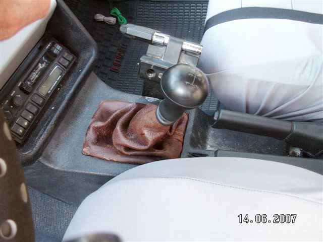

מחפש איש מקצוע שיתפור שק עור להילוכים מיצובישי קולט 96
upetar פרסם הודעה בנושא של MTKS בתוך טכני, אחזקה וטיפולים
אני בחרתי עור עבה וחום,לכול סנדלר יש עור בצבעים ועובים שונים. -
חברה,אני והרנו שהיתה לי נסענו כול חופשה ,פעמים בשנה שבועים כול פעם לסיני, וטילתי איתה במרחבי סיני.אז אל תהיו כבדים ילהה תניעו וסעו לשלום.
תעשה לבד.פרק את השק הישן ,קח את הישן לכול סנדלר שיש לו מכונת תפירה ויוצא יותר יפה מהאורגנל(ראה תמונה),ותיבחר את העור.מחיר,לא זוכר,אולי 30ש -
