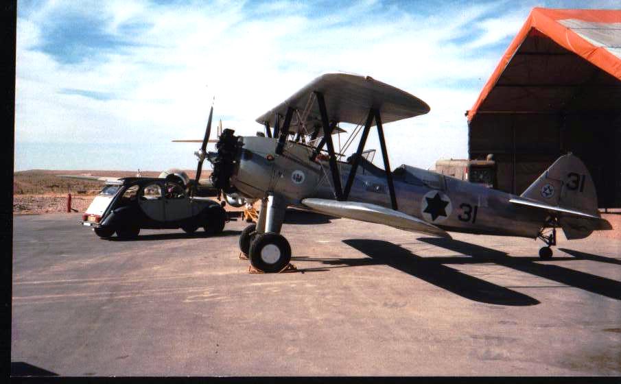

    מצאתי עוד תמונות ובצבע אפור וגם במברשת.(הפרחים האדומים, זה היה בסיני ...והאדום לא ירד בשטיפה).
  12. וזה עוד היה ליפני עידן המצלמות הדיגיטליות.הדשבו שלי (צבועה במיברשת),באיזה מילואים.

    אני .צבעתי ואמשיך לצבוע ולטעמי זה יפה ,יעיל,וחסכוני.ויום אחד שחזרתי מהעבודה ראיתי שאוטו יצא מהחניה והשאיר לי כנף עקומה.תיק תק עים הביגדי עבודה יצאתי עים שני פטישים מיברשת וקופסת צבע והבעיה מאחורי.בתמונות מכוניות שלי שצבעתי עים מיברשת.
