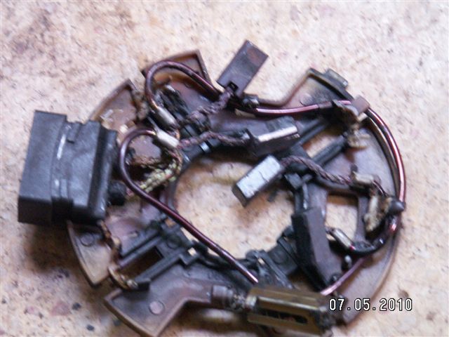

  4. פחמים זה המלבנים השחרים בתמונה שנילחצים עים קפיצים לרוטור ונישחקים (מיתבלים)עים הזמן.מנוע זה(של הפיאט) אינו ניתן לפרוק שיפוץ והחלפתם בשעת הצורך,יש מנועי השראה שאין בו פחמים ולכן הבלאי בו נמןך.מנוע פחמים כמו במקדחה,מכונת כביסה ,סטרטר של מכונית ועוד.מנוע השראה כמו פטפון ,ונטילטור ביתי,ועוד.

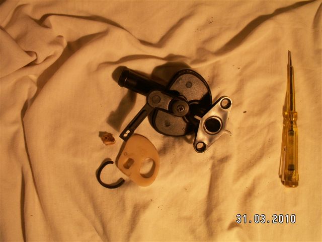

  25. אני מניח שאתה מיתכון לברז חום,אז אני בטמפרה הרכבתי ברז כזה של אונו.הברז עשוי מפלסטי ובתוכו פלטה אוקולון שבסגירה היא יושבת מול החור וסותמת לגמרי את המעבר.בין המחיצה(פלטה)ומיסביב לחור יש אורינג לאטימות ,ניראה לי שהברזים האלו לא מחזיקים הרבה וקצת ליכלוך תוקע אותם.הברז מחוזק לרדיאטור הקטן עים 2ברגים,האטימות בין המישטחים זה גם אורינג והעבודה שם מאוד עדינה ,הכול פלסטי עדין.מצורף תמונות של הברז.(אל תשלם יותר מ100שקל לחדש)..ואים תימצא ברז של טמפרה ,תגיד לי,אני קונה,תודה.
