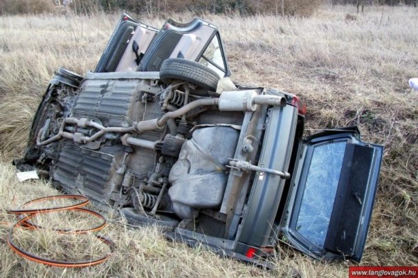

  20. כן ,כן,זה פשוט,ואתה יכול לשים כול מפסק בימקום המפתח.וגם ניתן ליקנות מפסק מפתח אוניברסלי ולהרכיב בימקום.השאלה אים חסרים חלקים ספציפים למנוע,הקרבורטור ניראה לי ערום,אבללל,לכול בעיה יש פיתרון,וחלקים למנוע הזה תימצא אצל מי שמשפץ מקצרות דשא.פעם קניתי בכפר סבא אצל מישהו.והיה גם מישהו בנתניה.והרשת בתמונה זה האגזוז.
