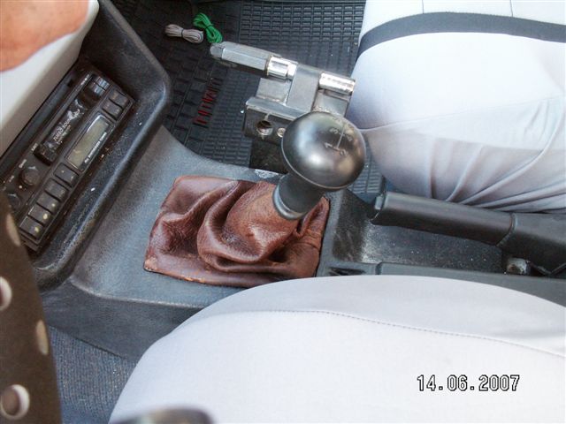

  20. לא מבין מזה מוט ללא כיסוי,אולי אתה מיתכון לגומי שמסתיר את הבסיס,לגרמושקה בין המוט לריצפה.זה חיב להיות,זה גם בולע את הרעש מבחוץ ,ואוטם את הקבינה,ומונע נפילת חפצים ,ואפשר ליקנות כזה בחנויות חלפים או לעשות לבד(כמו שאני עשיתי).
