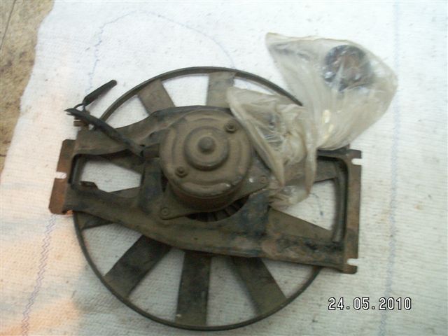

למיטב הבנתי הבחור עובד לבד,ולא מקבל אחריות על המאורר שנילקח מהתורמת.מאורר מנוע שניגמר יכול ליגרום לו נזק של אלפי שקלים(ראש מנוע)תוך דקות של חוסר תשומת לב.אני חושב שפרוק חוזר ובדיקת מצב הפחמים ימנעו אי נעימויות מיותרים.ואולי לא אבל אים יש ספק,אין ספק.

ואני מציע לך.את מנוע הונטילטור שלקחתה מהתורמת,פרק ותיבדוק את מצב הפחמים.במנוע מאורר יש פחמים שנישחקים (ניגמרים)בניגוד למנוע השראתי(ונטילטור ביתי).פחמים אלו שונים ממנוע חשמלי 220V (בהרכבם)אים צריך אתן לך כתובת להשיגם.

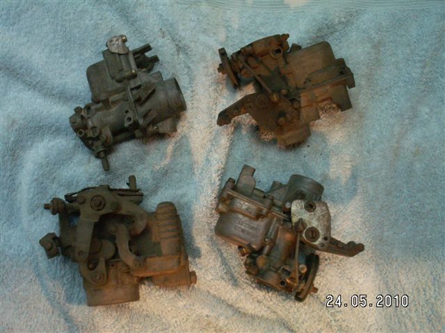

לאנשי הרנו לתשומת ליבכם,פירסמתי חלקים לרנו 4.אלטרנטורים,קרבורטורים ,פלטינות.ומאורר מנוע.איפה אתם,רק טסות בראש שלכם,בזמני לימצוא חלקים חפרתי בזבל.נו חבורת מפונקים תרימו כפפה.

עוד מספר פריטים ,המשך מחר.שימו לב אנשי רנו,יש מאורר מנוע,יש קרבורטור,יש פלטינות,יש אלטרנטור ,לצערי אין טסותיש גם אלטרנטור של דשבו. -

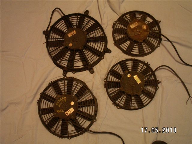

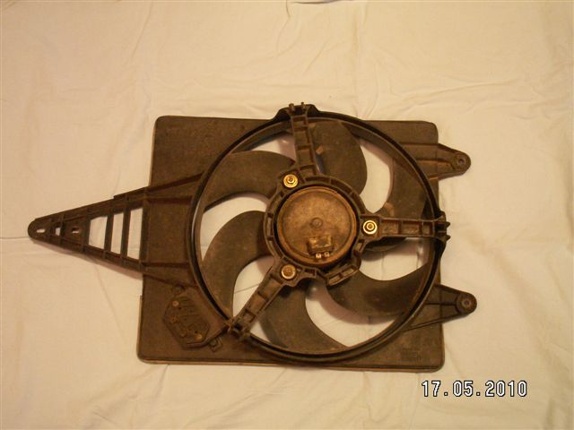

שאלה בנוגע למאוורר חיצוני והשפעתו על כניסת ויר לכיוון הרדיאטור
upetar פרסם הודעה בנושא של subaru_loyale בתוך טכני, אחזקה וטיפולים
אני חושב שכשמישהו מיתאמץ ומושך משהו כבד(לצלעות קרור יש היתנגדות),ואז בא עוד מישהו ועוזר לו ודוחף את המשהו הכבד.המשהו הכבד יזוז יותר מהר.תקנו אותי אים אני טועה. -
בחיל האויר לימדו אותנו שגוף זר יכול להיתקע במכניקה וליתקוע את המ"ע .ולא נעים להיתקע עים הגאים ,כני נסע(גלגלים)מקופלים,או במיקרה שלך הנדברקס תקוע כשצריכים אותו.אז בחיל האויר הינו משביתים ומחפסים עד שמוצאים.במכוניות הסיכוי שיתקע ויתקע את המ"ע נמוך יותר(האוטו אמור להיות על הכביש בטיסה ישרה ואופקית).לשיקולך,אבל לסוכן ביטוח אל תגיד את זה,ולקונה הרכב בעתיד ,תוסיף למחיר(את המטבע).
לא ניראה לי שזה מפריע .או יותר מדויק,זה יותר מועיל (כאשר צריך אותו)מאשר גורע.ישנם רכבים שבהתקנת מזגן ישראלי ,הוסיפו אותו.אני גם הוספתי לרכב הקודם ומיתכון להוסיף גם עכשיו.ולא שהמזגן לא עובד,או חסר לי אויר.רק לחרום ,וגם כשאתה מפעיל מזגן ויש עוד ונטה חיצונית ,איורור (קרור) המעבה טוב יותר,לחץ הגז נמוך יותר ומנוע הונטילטור המקורי ניכנס לעבודה מאוחר יותר.מנוע הונטילטור המקורי זה מנוע פחמים שמיתבלה ויכול להיגמר פיתאום,וליגמור את המנוע של האוטו.(מנוע ספאל זה מנוע השראתי אמין יותר). -
