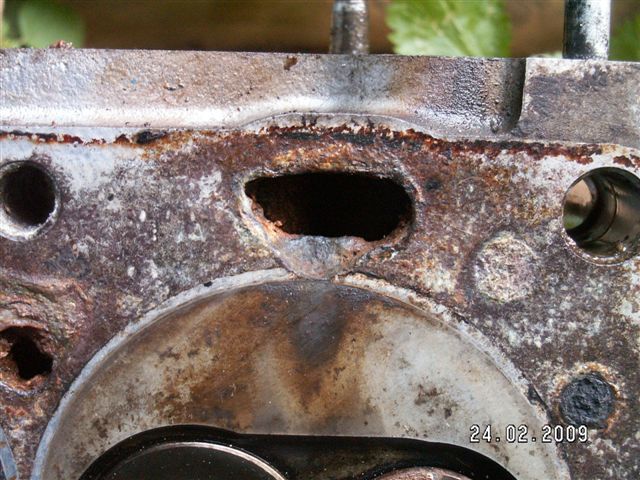

  6. סליבים הם הצילינדרים,ומתחת לסליבים ישנם טבעות (שימסים)להגבהת הסליב כדי שילחץ היטב על האטם והראש.וליפני שסוגרים את הראש יש ליבדוק שהסליב בולט טיפה,(מנסיון עים הרנו 4 שהיתה לי) .וכול הכבוד על העבודה והתעוד, אבל אני לא רואה את מקום הפריצה של האטם ראש.(אצלי בפיאט זה היה ממש ברור).כמו בתמונה.

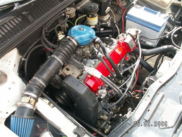

  15. ככה נראה מנוע ? תתבייש לך . צרפתי תמונה של מנוע נקי.
