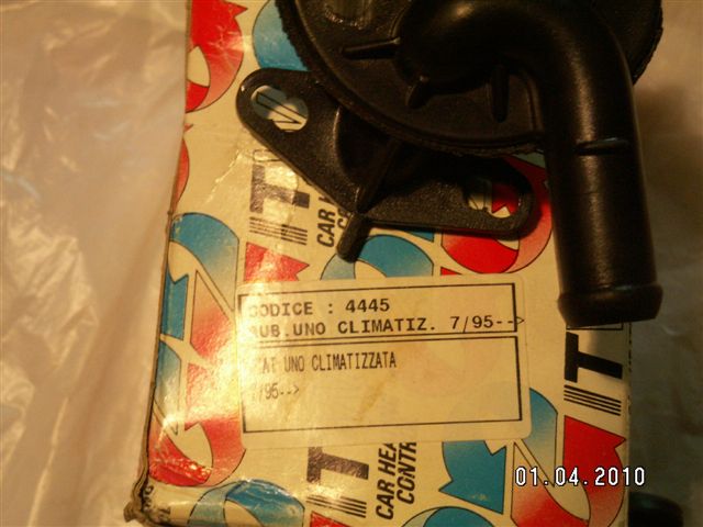

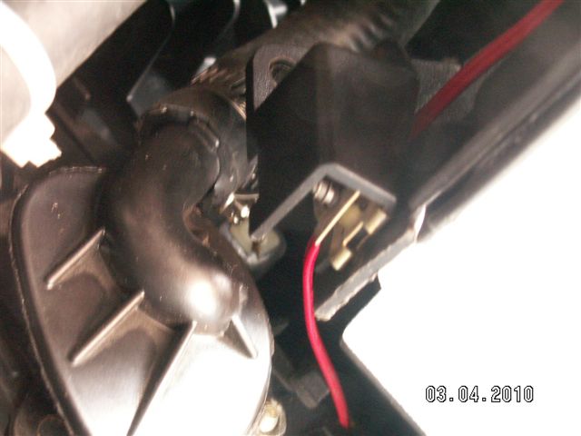

  14. נכון ,אבל אתגר,וקצת הרגיז אותי המחיר המופקע שתוקע היבואן,יום שלם חיפסתיהרבה ברזים ראיתי וכולם היו 50\120שקל ורק יבואן פיאט400.ואני יודע מנסיון שחלקי רכב איטלקי מאוד זולים בארופה.אים אני אמצא ברז מקורי במחיר שפוי אני אקנה ובנתים כבר יש לי חתיכת צינור באוטו לעשות מעקף לשעת חרום.

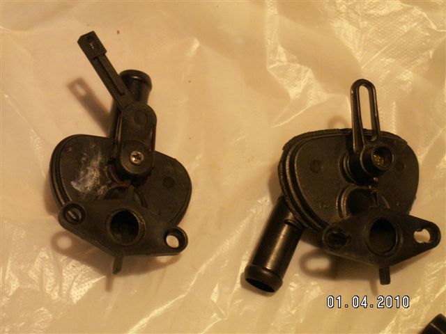

  15. בתמונה שרואים את שני הברזים יחד,שים לב המנוף הפעלה שונה.ולכן העברתי את המנוף מהישן לחדש.וביגלל הצינור שממוקם אחרת הישתמשתי בצינור הצורתי,גם בתמונה.האוזן זה הדבר היחידי שהתאים(כול העסק שם עדין מאוד,הברגות בפלסטיק ואטימה ע,י אורינג בעובי פחות מחצי מ"מ.
  16. בבקשה=גם את המכניקה העברתי מהברז הישן לחדש,וגם תוספת של צינור עקום שבחרתי והתאמתי.
  17. חיפסתי מקורי של טמפרה,,מצאתי 1 ב400ש'. ו1 של אונו ב100ש'.קצת אילתור ,דמיון,יצירתיות,וההשתלה הצליחה והטמפרה חיה ונושמת,תמונות מחר.

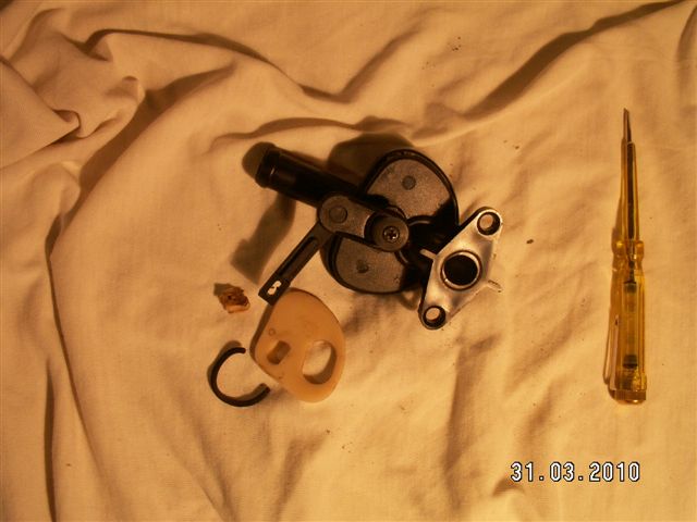

  20. מרק תודה רבה,כן זה החלק ,אני לא הזמנתי אף פעם מאיביי,ולא מבין בזה הרבה.אולי אפשר עזרה קצת,וכמה זה יעלה כולל הכול.(ולפותח השירשור,כן אני פתחתי אותו לחצי,והחלק האוקולון הפנימי שבור)

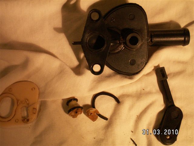

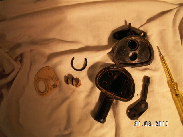

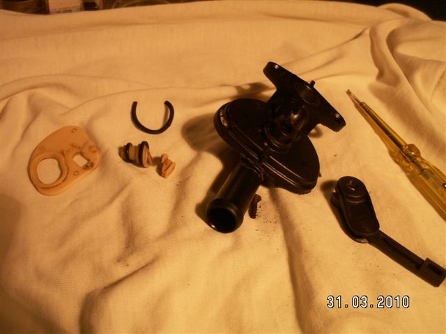

  23. פירקתי את הברז ואכן הוא שבור מבפנים,מיצתרף לשאלה ,היכן ליקנות ברז כזה,ותודה לעוזרים.
  24. טוב פרקתי חצי אוטו והגעתי לרדיאטור ,הנעתי ,הפעלתי מצב איורור בלי מדחס,העברתי מחום לקור והברז זז ופועל .עכשיו השאלה אים זה ברז שסוגר לגמרי כי יש מעבר חלש של נוזל(יש אפשרות לויסות אורך המוט אבל הכול פלסטי עדין ומעדיף לא ליגוע). כשהברז סגור ,צינור אחד חם (חזרה),ובצינור השני אי אפשר לגעת כי הוא חם מאוד(קו לחץ).
