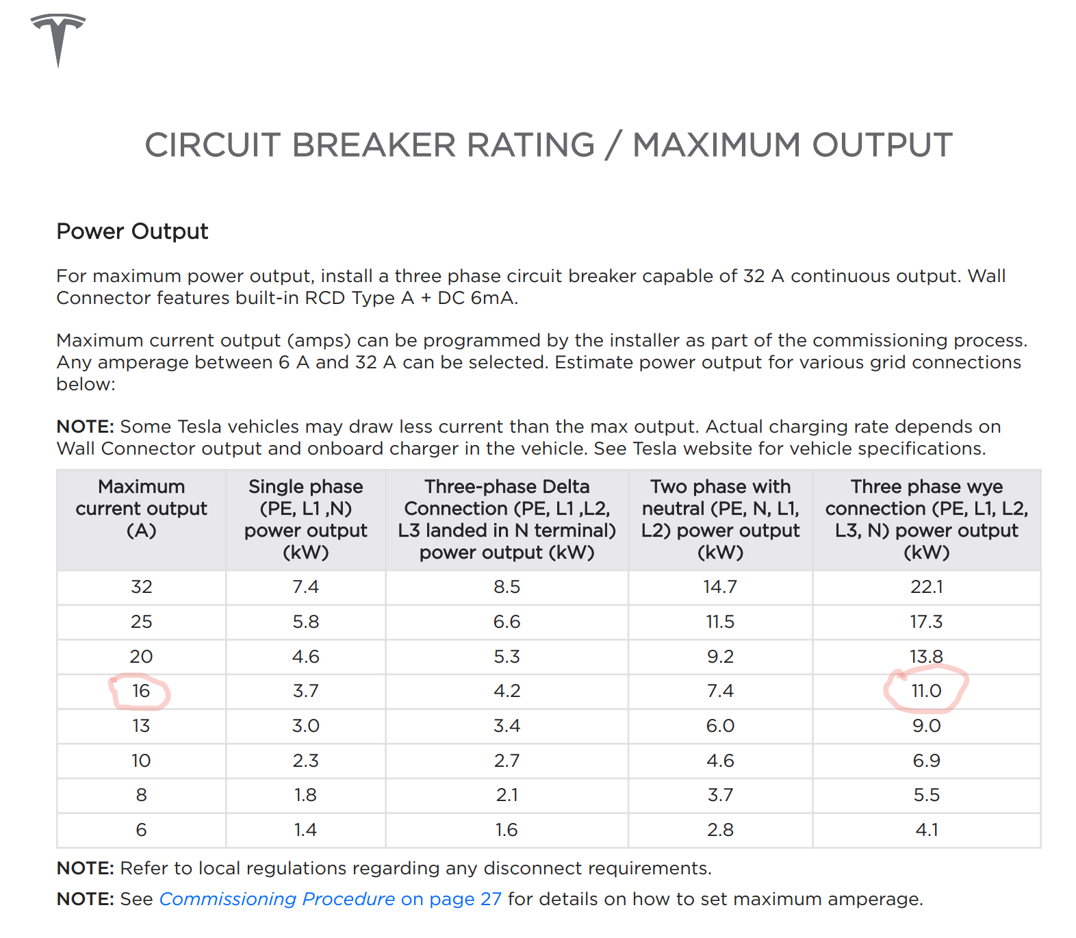

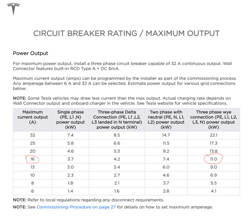

  2. אם אתה לא יודע אז אל תקבע בפסקנות מספר שרירותי. יצאה לך תוצאה שונה רק בגלל מקדם ההספק שהמצאת. באותה המידה יכולת להניח מקדם הספק של 0.5 ולקבל 32A. בגדול מטענים של רכב חשמלי הם ממירי AC ל-DC. בטעינת AC המטען נמצא ברכב, בטעינת DC המטען נמצא בעמדת הטעינה. לממירי מתח יש מקדם הספק של קרוב ל-1, שזה מה שמשתמע מהטבלה שהבאתי.
  3. על סמך מה החלטת שמקדם ההספק הוא 0.8? הדף שצרפתי מדבר על המודל האירופאי/רוסטרלי של עמדת הטעינה, בארה"ב חיבור תלת פאזי ביתי אינו מקובל ובטח שלא במתח של 230V/400V.
  4. במקרה של מטען ברכב, אין חיבור בין הפאזות אלא 3 יחידות בלתי תלויות שכל אחת מחוברת לפאזה אחרת ולכן באופן עקרוני צריך להשתמש בפאזה בודדת בחישוב. עם זאת, כבר כתבתי שניתן לחשב לפי המתח בין הפאזות וגם לפי המתח של פאזה בודדת ולהגיע לאותה התוצאה בדיוק. לגבי מקדם ההספק, אתה צודק, הוא אכן כמעט 1.
  5. החישוב שהבאתי נכון. השתמשתי במתח של פאזה בודדת (230V) ולכן צריך לחלק ב-3. אם הייתי משתמש במתח בין הפאזות (400V) אכן היה צריך לחלק ב-3√ אבל היינו מקבלים בדיוק את אותה התוצאה כי המתח בין הפאזות הוא 3√ כפול המתח של פאזה בודדת. אם אתה לא מאמין לי, בדוק במדריך ההתקנה של עמדת הטעינה של טסלה.
  6. 48 אמפר, אבל כיוון שמדובר בטעינה תלת פאזית בכל פאזה הזרם יהיה 16 אמפר לכל היותר. אני מניח שאספקת החשמל לחניון שלכם היא גם תלת פאזית ומגבלת הזרם של 250 אמפר מתייחסת לפאזה בודדת.
  7. הספק חשמלי מוגדר כמכפלת הזרם במתח. לכן אם ההספק והמתח ידועים ניתן לחשב את הזרם ע"י חלוקת ההספק (11kW = 11000W) במתח (230V). כיוון שמדובר בחיבור תלת פאזי יש לחלק ב-3 כדי לקבל את הזרם בפאזה בודדת.
