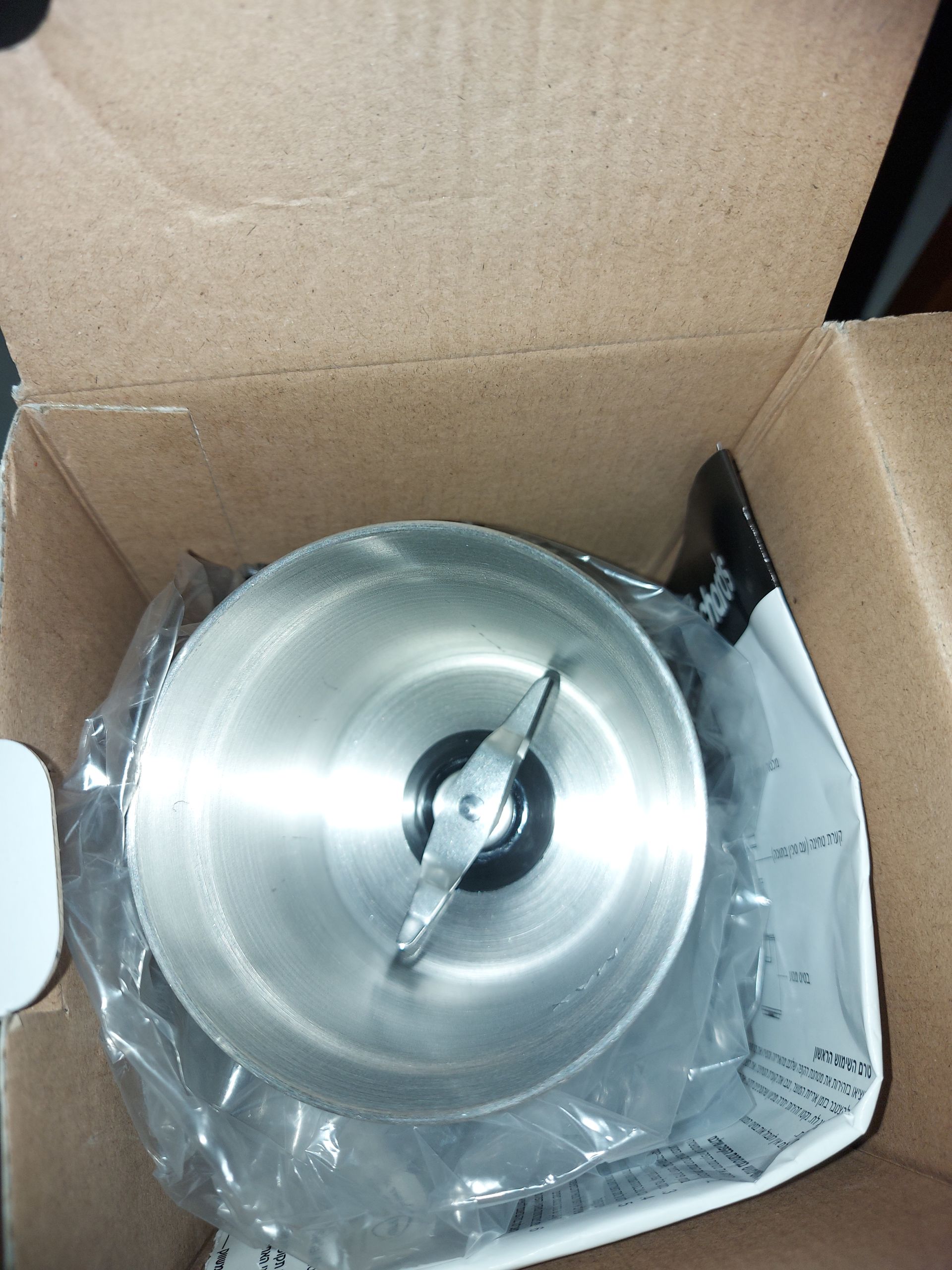

  7. אשתי קנתה לי הפתעה, מטחנת קפה ביתית, היא קנתה את המטחנה ברשת מוכרת עם אחריות של יבואן רשמי. פתחתי מקודם את המטחנה, ויש להב מסתובב (צירפתי צילום), אין כיוון לעובי של הגרגרים, וזה מפתיע בשביל מטחנה שאמורה להיות מיוחדת לקפה (אבל לא מפתיע שמכרו לה משהו אחר ממה שרצתה, לזה אני כבר רגיל), אז האתר של היצרן http://www.morphyrichards.com/ מוביל ליבואן https://sarig.com/morphyrichards/ אבל המטחנה שנקנתה משום מה לא מופיעה באתר היצרן בחו"ל, וגם אין לה זכר באמזון, וזה מוזר. עצתכם?
