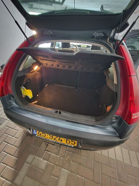

  9. הסיטרואן שלנו יוצאת למכירה לאחר כ-12 שנים בשרות המשפחה. יד שנייה (גם היד הראשונה הייתה פרטית) 163,000 ק"מ. טסט עד 15/03/2025. ספר טיפולים מלא מיומה הראשון. היד הראשונה טופלה בלובינסקי. אצלי היא מטופלת במוסך "שאפט" בתל-אביב (ניצן לוי) כל שנה. לאחרונה עברה החלפת פלאנג' (בית תרמוסטט). מזגן תקין קירור וחימום. הכל עובד באוטו חוץ מבקרת השיוט. גיר אוט' תקין. 6 כריות אוויר ומערכת בקרת אחיזה (נדיר יחסית בשנתון הזה במכוניות עממיות). למכונית שרשור מעקב ארוך טווח כאן: מחיר מחירון משוקלל 8000 ש"ח, אני דורש 7000 ש"ח. טלפון: 053-7708092 (מני)
