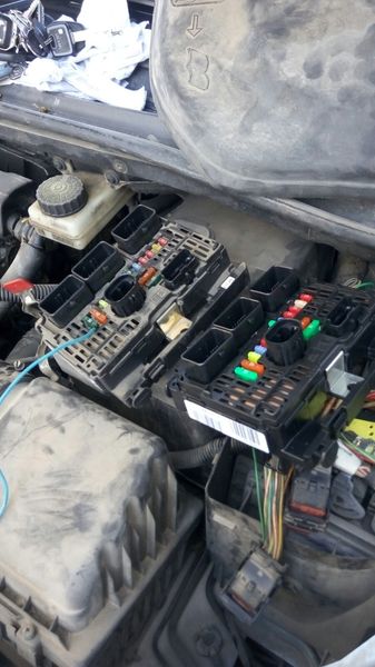

סיטראן C4 מודל 2007 1.6 ידנית תיבת פיוזים
איציק נ. פרסם הודעה בנושא של amosbmw בתוך טכני, אחזקה וטיפולים
במידה ולא הצלחת להתקדם עם פתרון: שלב ראשון, קח את הרכב חזרה הביתה. כנראה שיקח זמן עד שתהיה תיבת נתיכים. בתיבת נתיכים קיים פיוז 30 אמפר בצבע ירוק (צמוד אליו יש גם כתום של 40A - מצרף תמונה). במידה ואתה נותן לו (+) מהמצבר והאוטו מניע (בתמונה שצירפתי תראה חוט בצבע תכלת מחובר עם הפיוז), סדר לעצמך מעקף עם פיוז שמעוגן היטב ובצורה בטוחה, וקח את הרכב הביתה (לאחר דימום מנוע, נתק את המעקף באופן מיידי). סביר להניח שאם הייתי במצב שלך, לא הייתי זורק את האוטו בגלל חוסר באפשרות לקנות תיבת נתיכים. מרב הסיכויים שהייתי מתקין מעקף עם ממסר חיצוני והגנות מתאימות (סה"כ פיוז 30 אמפר) ומחבר אותו לפיקוד של הסוויץ או מוצא משהו בתיבה עצמה או ב BSI שיכול לעזור לי להפעיל את הממסר ברגע שאני נותן סוויץ' והרכב מניע. בנוסף, כדאי לנסות לראות אם יש מק"טים אחרים שיכולים להתאים. חשוב להסתכל טוב על כל השקעים\תקעים שיש בתיבה הנוכחית ביחס לאחת אחרת. בסופו של יום מדובר בתיבת נתיכים בתקשורת CAN CAN שזה בערך כל מכונית פרטית של PSA מ 2006 - ולא כמו הדגמים הישנים (טרום 2006) או המסחריות ששם מדובר בתקשורת CAN-VAN וההתקדמות תמיד יותר איטית ביחס לפרטיות. איציק -
להחליף מנוע ??? לא, הזיה מה שקורה עם המוסכים שאתה מגיע אליהם. אם הרכב נוסע פיקס והבעיה רק בהתנעה, מרב הסיכויים שיש חדירה של אויר כשהרכב מדומם. זה קורה לרוב בגלל שסתום אל חוזר דפוק (לרוב יש משאבה\פומפה בתא המנוע - שהיא הגורמת לבעיות מהסוג הזה. לא בטוח שזה מה קורה בפלואנס דיזל ולכן כדאי לקחת כל דבר בערבון מוגבל). בחלק מהמקרים, בשביל לעקוף את הבעיה, מתקינים משאבת דלק חיצונית של 1.5 באר שמזרימה סולר במעגל הצינורות עם פתיחת הסוויץ'. ניסית לקבל חוות דעת ממוסך מורשה או מרכזי של רנו ? יש סיכוי שיש להם "קצת" ניסיון עם הדגם והם מכירים את המחלות המוכרות והפחות מוכרות. לפעמים זאת הדרך הקצרה והזולה ביותר להגיע לפתרון. איציק
המכונאי שבדק את הרכב יודע מה הבעיה ברכב (עזוב את זה שכנראה אנחנו יודעים מה הבעיה)? אותי קצת מטריד שהוא אומר לך שהבעיה במחשב מנוע שבתיבת פיוזים... -
אתה לא צריך שום קידוד ושום מפתח. פלאג אנד פליי. כמו שאמרתי, זה לא מחשב הזרקה זו תיבת נתיכים. יש לך את המקט ממערכת היצרן לפי מספר שילדה של הרכב? -
זאת תיבת נתיכים, מקבלת פיקוד מחשב כמובן. זה לא מחשב ניהול מנוע. מה נפח המנוע של הרכב? -
