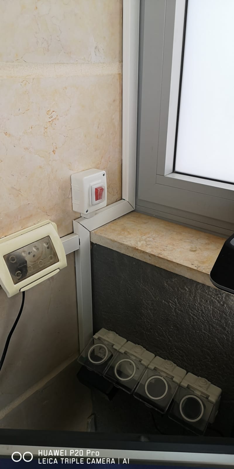

המכשיר מגיע עם תקע. בנוגע לנורה של המפסק תנור - לרוב כאשר יוצא לי להתקין מפסק דוד, הייתי משתדל להתקין את אותה הסידרה בכל הדירה. אממה, לחלק מהסדרות של היצרנים יש נורות מאוד חלשות וכמעט בלתי נראות (למשל: ניסקו ספיר) לכן בשנתיים האחרונות אני מחליף את המפסק דוד והמפסק תנור במפסק "אדום" פשוט עם מסגרת לבנה "גנרית". רואים אותו ממרחק רב ואין אפשרות לטעות אם הוא דלוק או כבוי. ממליץ. איציק

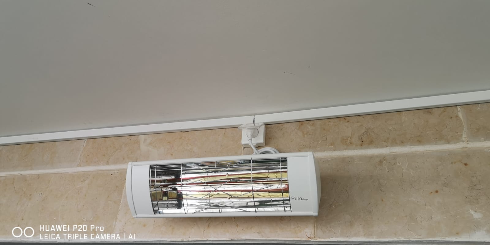

זה לא אותו מכשיר אז לא להתבלבל עם ה Puro וה-William marcello, רמה אחרת.
רשת חשמל נטו ובאתר של וויליאם מרסלו (חיפוש בגוגל יביא אותך באופן מדוייק לאתר). קיים שיווק גם ב ACE. היצרן שעומד מאחרי המוצר הוא E.C.Tech הנושא תו "מיוצר בישראל" והם גם יבואנים של מוצרי חימום (ברמת היי-אנד) מאירופה. כנס לאתר שלהם ותבין שיש עולם אחר למוצרים האלו, לא משהו שכל אחד מכיר... דברים שהם לא רק יפים אלא גם ברמה סופר גבוהה. ספציפית את שלי קניתי בחשמל נטו בעיר רחובות. הכרתי את המותג ברגע שהתקנתי ללקוח תנור כזה באמבטיה. למען האמת זה OVERKILL. זה היה תנור 1500W ופשוט אי אפשר לעמוד ליד זה, זה קטלני. יכול להיות שהבעיה העיקרית היתה נמכת גבס מאוד נמוכה שלא איפשרה להרחיק את התנור מהמקום שאתה עומד מולו. אם יש לך אפשרות לתלות אותו גבוה ולכוון אותו כלפי מטה (יש אפשרויות כיוון), זה האידאלי... לחדר אמבטיה גם לא הייתי מהסס לקנות 1000W, לדעתי ה 1500-2000 לא מתאימים לשטחים קטנים (חזק מידי). לדעתי זה מוצר סופר חסכוני כי אתה לא מדליק אותו חצי שעה לפני בשביל שיחמם לך את החדר...אתה מדליק ונכנס - ולכן חוסך "זמן חימום" מקדים. החימום האינפרא אדום נותן לך להרגיש את החימום מבלי להרגיש מחנק של חום (הוא לא מחמם את האויר הוא מחמם אותך). איציק הזיגוג ? כמובן שזה תלוי בשטח שאתה מזגג. לרוב זה עולה כפול מוילון\מסך (תלוי אם מדובר בחשמל או לא). המחירים נעים בין 1500 ל 2000 ש"ח למטר רבוע - וזה תלוי כמובן בעיקר מי היצרן (ואיך הספק עצמו מתמחר את העבודה שלו). הממוצע עומד על 1600-1700 שח למ"ר לסחורה טורקית שנחשבת לטובה, הסינית יותר זולה והאיטלקית יותר יקרה (היא מומלצת במקרים של סביבת עבודה שהיא יותר הארד-קור, כמו למשל צמוד לים וכד'). אצלנו השטח נע באיזור 13.5 מ"ר וההצעות שקיבלתי [לפני 7 חודשים] היו בדיוק בטווח הנ"ל (סה"כ כ 22-24 אלף שח).

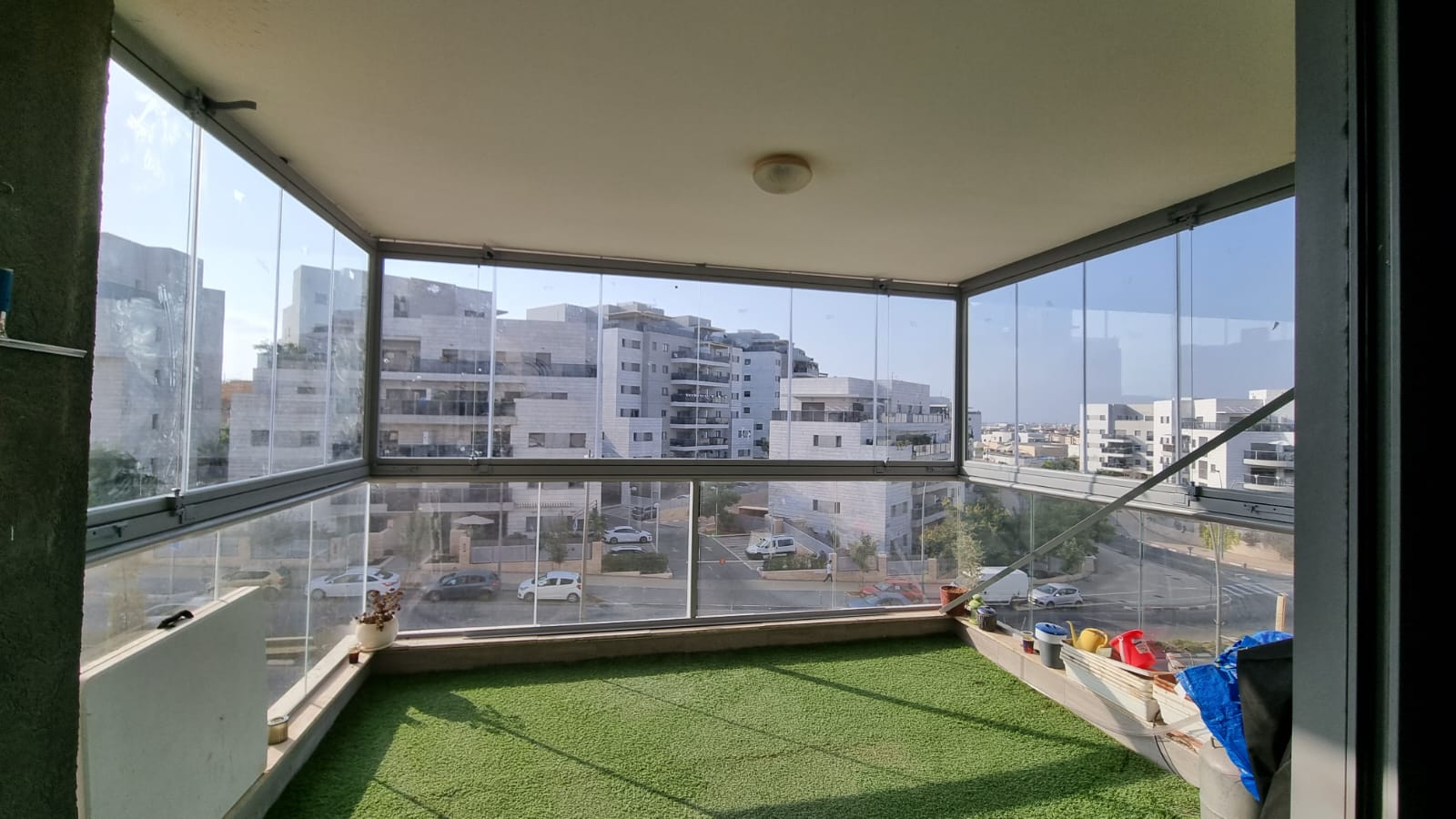

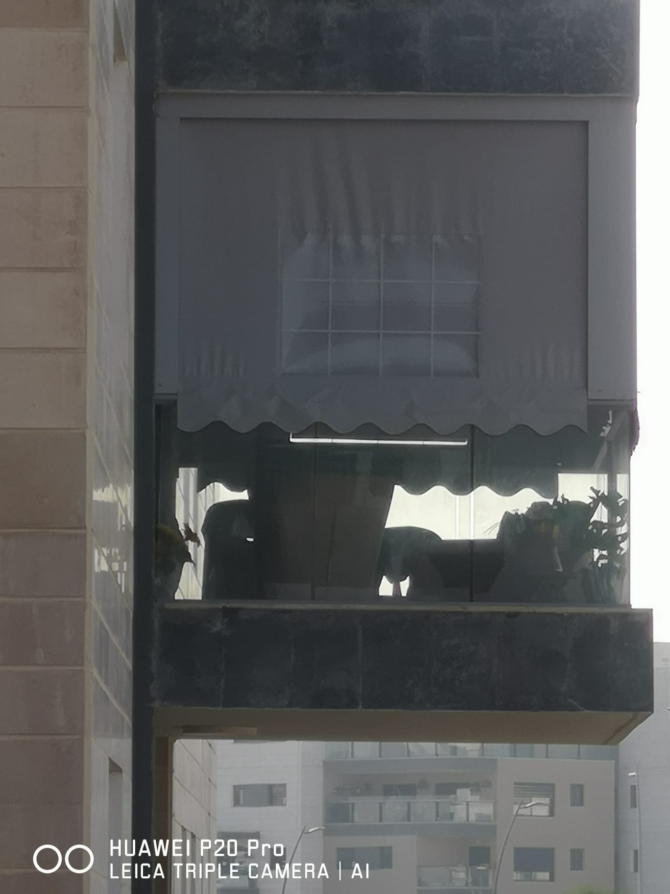

1. בנוגע לצל - וילון פסים לא מתאים (על אף שזו היתה ברירת המחדל מבחינתי, אבל זה לא ישים). במערכת "זכוכית נאספת" ישנם מוקדים שהחלונות מתאספים אליהם וקיים מרווח לא גדול במיוחד בין התקרה לזיגוג שלא מאפשר התקנה של "מחסנית" עבה על התקרה (אבל כן מאפשר התקנה של פס לוילון) 2. הרווחים בין הזכוכיות של הזיגוג הנאסף נסגרים ע"י התקנה של פרופיל "H" שבצד אחד הוא נצמד לזיגוג מימין ובצד השמאלי הוא מעט יותר "פתוח" ומתחבר כמו לגו לזיגוג שלידו. 3. בנוגע לפתרון עם המזגן, זה בדיוק מה שאנחנו עושים. המזגן בבית פועל כמעט כל הזמן כך שאנחנו רק דוחפים את האויר הממוזג עם המאוורר הקטן. 4. מזגן במרפסת - אופציה. בצד שמאל של המרפסת יש עמוד ועוד פתח. סגרתי אותו עם חלון "קיפ" ומעליו כ 50X50 ס"מ גבס כחול שנצבע בצבע RAL7040. באותו מקום אין בעיה לפתוח פתח 6" ליציאה אויר עבור מזגן נייד (זו היתה התוכנית הראשונית שלי אגב). 5. בנוגע למרווחים של הזיגוג מתחת למעקה, התקנתי את הפרופיל בקישור הזה: https://a.aliexpress.com/_ExMJiYX הזמנתי פרופיל שקוף במידה 10X15 מ"מ. איציק המתיחה לא נעשית בצורה אנכית (מלמעלה למטה) אלא רוחבית (על המסילות) וזה מה שמאבד את המתיחה עם הזמן (במקומות עם רוחות שהוילונות סגורים עד למטה). תסתכל טוב ותראה שמי שסובל מהבעיה - רואים אצלו באמצע הברזנט סימני "גלים". מצרף לך תמונה להמחשה (מרפסת מהבניין הסמוך אליי - וזה עוד הצד שפחות סובל מהרוח)
אנחנו גם כן סגרנו לפני חודשיים-שלושה את המרפסת, אבל עם זכוכית נאספת (10 מ"מ, מחוסמת). זה תהליך שלוקח זמן כי מדובר במערכת שמיובאת מחו"ל ולא מיוצרת בארץ (השחקנים העיקריים נמצאים בתורכיה, איטליה וסין. בטח יש עוד אבל אלו המוכרים לי מאז שבדקתי מי-מה-מו). השיקול שלי היה; 1. מערכת עמידה לרוחות וגשמים (לאורך שנים) וסגירה הרמטית שתאפשר שימוש בכל ימות השנה. 2. הנחתה אקוסטית ברמת הרעש שמגיעה מהרחוב\כביש. אומנם מדובר בכביש פנימי בתוך שכונה אבל הוא דו נתיבי - ומה שגורם לרעש להגיע למרפסת הוא לא המכוניות ולא הכביש, אלא הבניינים ממול שמשמשים כמחזיר קול נהדר. 3. פחות אבק במרפסת וקלות ניקיון (הוילון, עם הזמן, תופס אבק מבחוץ שאי אפשר לנקות) הסגירה של המרווחים בין הזיגוג מתחת למעקה היתה כלולה במחיר (לא מדובר במשהו יקר או מורכב או מסובך). בפינות שמו זוויות אלומיניום (שנצבעו מראש לגוון RAL7040 שתואם למעקה ולכל המערכת) אבל בין הזגוגיות חיפשתי משהו מינימליסטי ומצאתי באליאקספרס פס סיליקון גמיש שנכנס בין הזגוגיות - וקניתי 2 סטים של 6 מ' כל אחד והדבקתי את הפס בתוך המרווח עצמו על דופן הזכוכית). אני סומך על מי שהבאתי לבצע את העבודה (הוא ביצע אצל אמא שלי בבית סגירת מסך\וילון לפני שלוש שנים) ואני עוד יותר סומך על הניסיון המקצועי שלו - והוא התריע בפניי שמערכת הוילונות\מסכים לא מיועדת למקומות עם רוחות. למרות שחלק גדול מהשכנים בבניון הסמוך אליי עשו וילונות, הוא הראה לי באופן ברור איך מתחיל הבלאי ומה קורה לזה אחרי שנים בודדות (הוא מאבד מתיחה, הופך להיות "מדלדל" כמו מפרש, ובכל "מכת רוח" הוא מתחיל להרעיש ולזוז). כולם נתקלים בסופו של דבר בבעיית החום והצל. אני חשבתי על תריסים ונציאניים אבל נוכחתי לדעת שמדובר באלפי שקלים בשביל לסגור את מה שאני רוצה\צריך. ירדתי מזה והלכתי לאיקאה וקניתי מסילות צמודות תקרה + וילון עדין שמכניס המון אור אבל יודע לתת רמת צל נאותה וגם יותר פרטיות. נכון שזה לא היה הכיוון שלי (וילון בד) אבל בינתיים זה עושה עבודה נהדרת ועברנו את המחסום הפסיכולוגי של וילון במרפסת. השמש מגיעה (מדובר מרפסת צפון מערבית אבל הדופן השמאלית מקבלת מהדרום שמש בשעות הצהריים המאוחרות) לכמה שעות בודדות מאיזור הצהריים המאוחרות עד 16-18 בערב, בתלוי בעונה - ולכן הוילון מספק את הסחורה בקטע הזה. המרפסת הפכה להיות חלק מהסלון\בית. בספטמבר שעוד היה חם, שמתי מאוורר קטן ביציאה מהסלון לכיוון המרפסת, וזה פתר לי את בעיית החום (זרק אויר צונן מהסלון למרפסת). בחורף (עכשיו) הצטיידתי מבעוד מועד בתנור אינפרא אדום Puro Design של 2000W שמחמם את המרפסת (14 מ"ר) באופן מיידי ומאפשר שימוש שוטף לכל אורך היום\שבוע (ה Puro design הוא מכשיר זהה עם עיצוב שונה לאינפרא אדום של Marcello William). האחרון עולה כפול. מדובר באינפרא אדום שמחמם מ 0 ל 100 בשבריר שניה, רחוק מאוד מתנורי האינפרא אדום שאתם מכירים ב 100-200 שח. מכשיר מפגר במובן הטוב של המילה. הכנתי לו שקע עם מפסק דו קוטבי, סידרתי עוד כמה שקעים... טלויזיה עם סטרימר - ובא לציון גואל. מומלץ בחום. איציק תמונה לפני סיום העבודה של הזיגוג + כמה תמונות נוספות של החימום.
