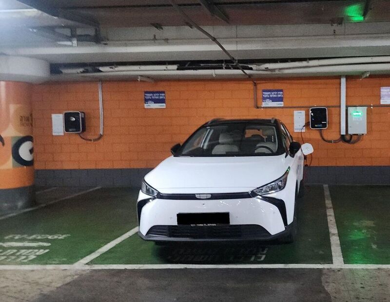

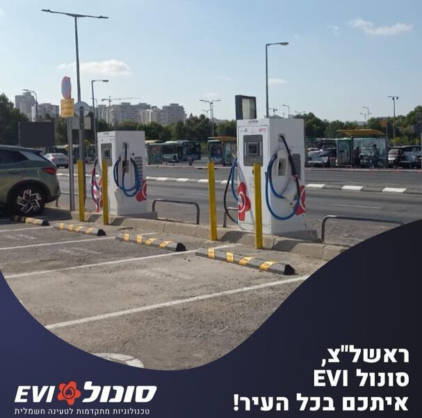

  5. אתה מדבר על עמדות טעינה רגילות AC עם כבל Type2 או על עמדות מהירות DC עם כבל CCS2 או Chademo? תראה איך נראות בארץ עמדות רגילות ומהירות. (התמונות מאפליקציה Plugshare)

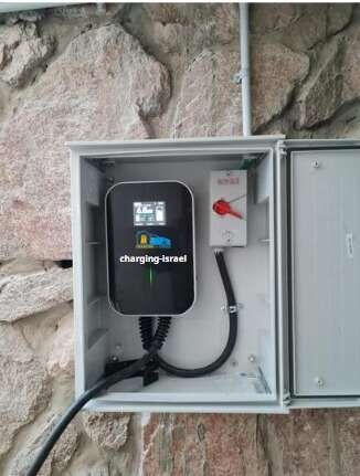

  8. אין שם איזה כפתור שמבצע Factory Reset? מה עושים אם רוצים להגדיר רכב אחרי מספר שנות שימוש בעמדה ולא מוצאים את הדף עם הברקוד? השאלה כמה היצרן הלך רחוק עם מנגנון האבטחה הזה שאמור למנע גניבת חשמל אבל כנראה לא את העמדה עצמה...

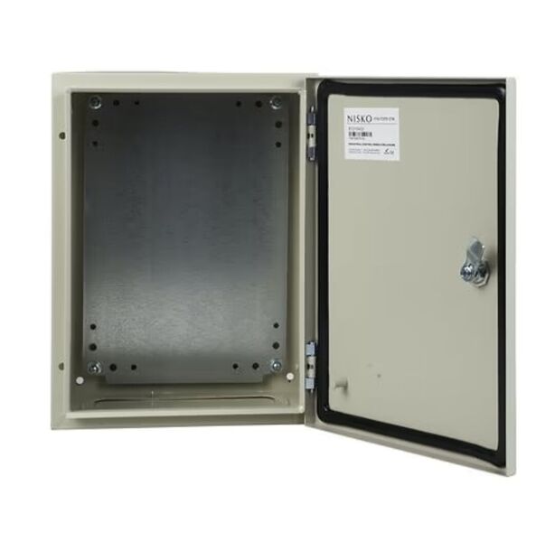

  9. אפשר להתקין את העמדה בארון מתכת ננעל, זה לא כספת כמובן אבל אולי יכול לעזור קצת.
