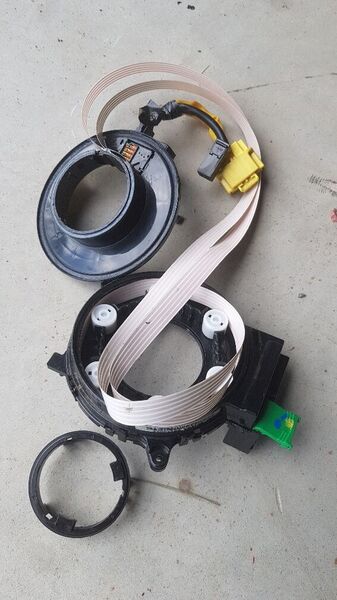

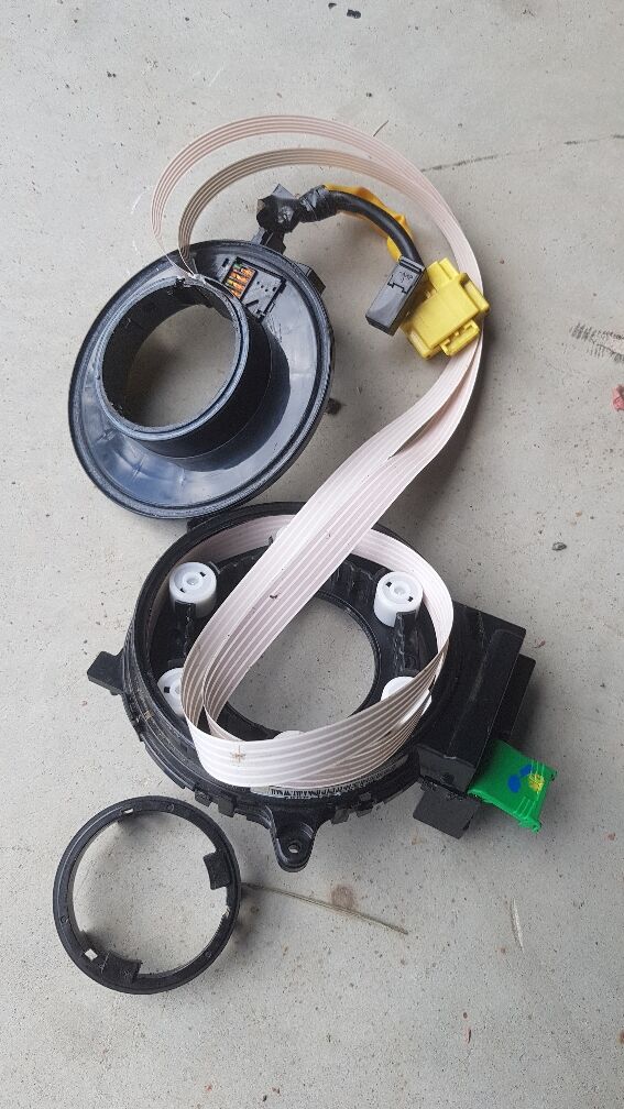

תפקוד מתגים בהגה וסליל כרית אוויר, מה הקשר ביניהם?
Buki פרסם הודעה בנושא של BoazB11 בתוך טכני, אחזקה וטיפולים
סליל כרית אוויר כולל כבל שטוח מגולגל שדרכו מגיע חשמל לכל הדברים שמסתובבים עם ההגה. גיד לכרית, גיד לצופר, ועוד כמה לכפתורי פיקוד שעל ההגה. אם אחד מהם נסדק אז אותה מערכת לא תעבוד.- 4 תגובות
