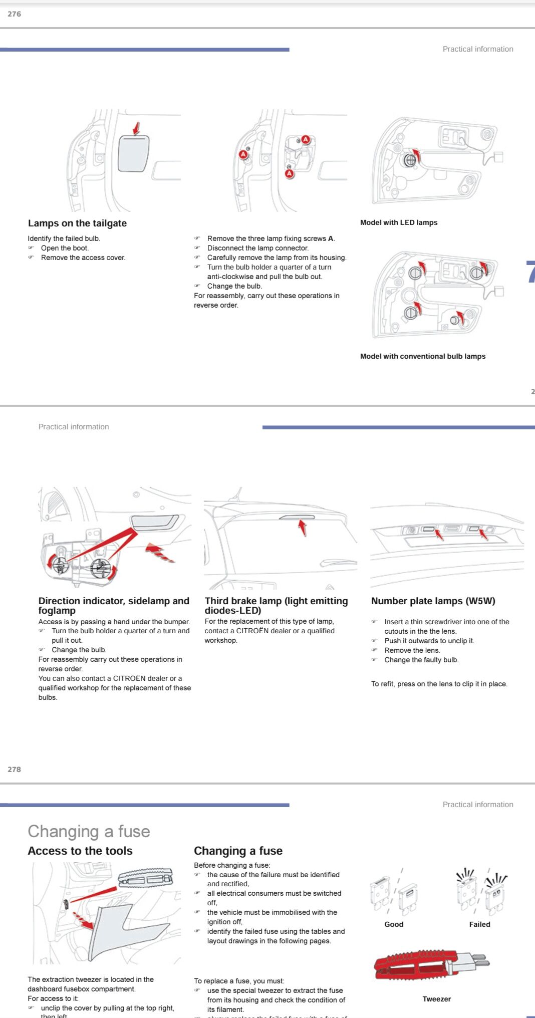

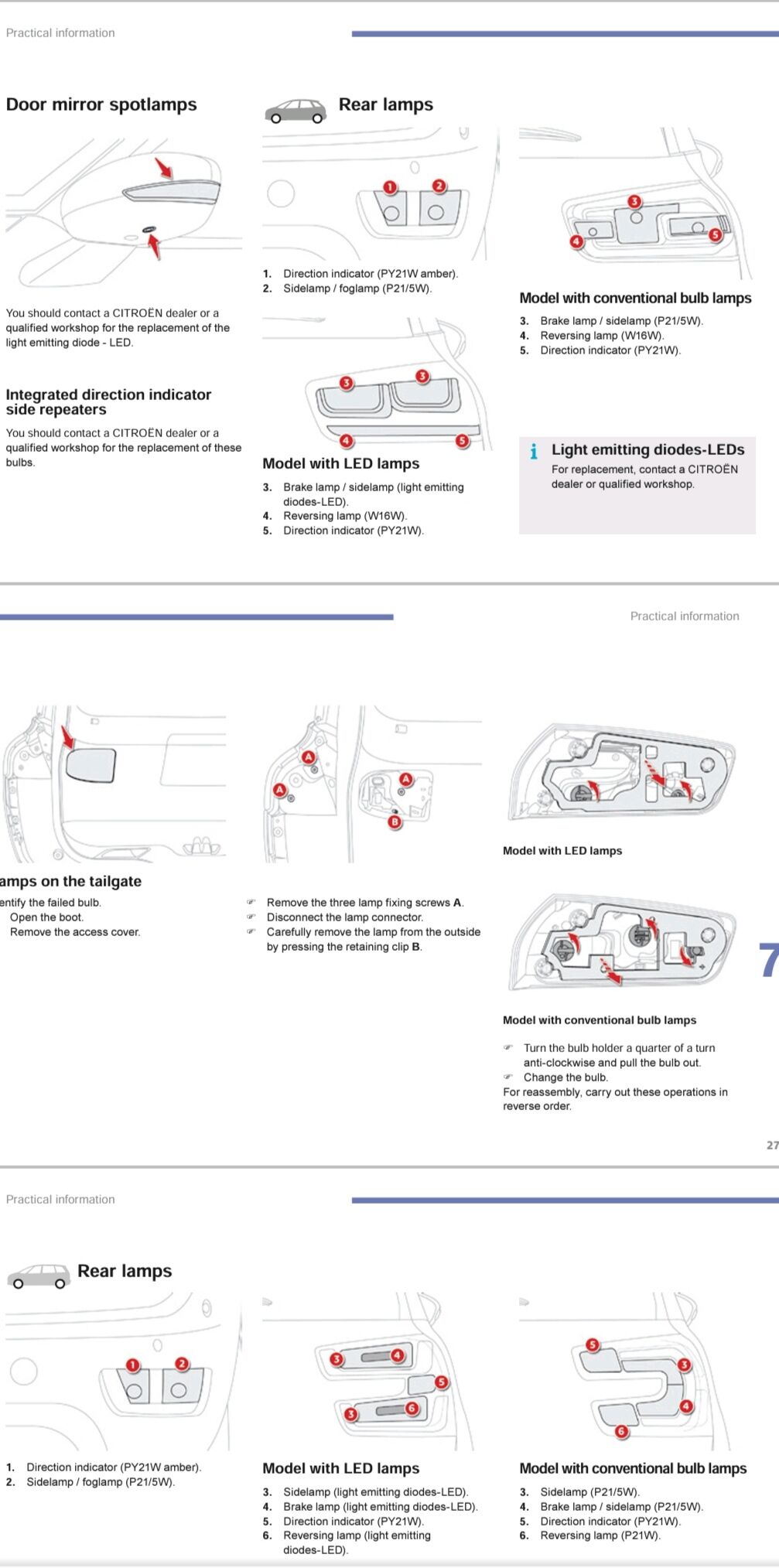

מה השנה של האוטו, דגם? C4 פיקאסו? קצר? ארוך? אולי C3 פיקאסו? איזה נורה? יש בפנס כמה נורות. איתות, בלם, תאורה אחורית? עם הפרטים האלו אפשר לתת תשובה. בלי זה, קצת קשה.
