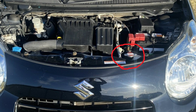

מוסך מורשה יבואן שלכאורה לא החליף נוזל קירור סוזוקי אלטו
nadavd4 פרסם הודעה בנושא של yor2 בתוך טכני, אחזקה וטיפולים
הנוזל אמור להגיע בערך עד הפקק, אכן לא תראה הרבה נוזל - אבל יש שם מספיק בשביל להכניס אצבע או להוציא קצת עם צינורית ולהסתכל... אם הנוזל הישן היה ממש שונה בצבע אתה תראה הבדל ישר. -
אם יש לך פקק רדיאטור (לא מיכל עודפים, אלא הפקק המתכתי בתמונה) חכה שהמנוע יהיה קר ותפתח אותו, אתה אמור לראות נוזל קירור חדש בצבע ירוק או כחול זרחני, במגע הוא ירגיש טיפה שמנוני. -
