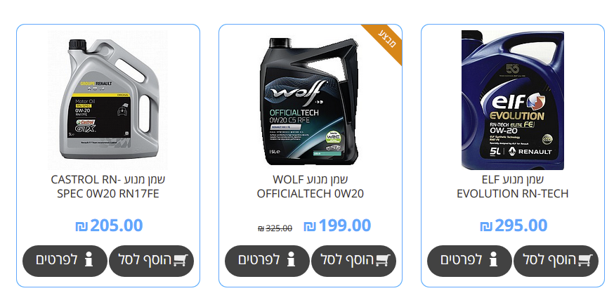

הדף לא בהכרח עדכני. בדף שאני קיבלתי היה כתוב RN 710 C3 כשכבר עברו ל-RN 720 C4 (הליקווי מולי האפור זה מה שאני שם אצלי קבוע). מה שעדכני זה מה שאמרו לך. למנועי יורו 6 זה השמן החדש. ה-ELF הזה הוא בדיוק מה שהתכוונתי אליו. אגב, אודה לך אם תעדכן כמה הם מתמחרים את השמן. סליחה, בדף כתוב שחור על גבי לבן מנועי EURO 6 - שמן RN 17 FE! -
טיפול ראשון ניסאן קשקאי מנוע 1.5 dci k9k עם מסנן חלקיקים
קורן בן אשר פרסם הודעה בנושא של yoni2sh בתוך טכני, אחזקה וטיפולים
אם זה קשקאי חדש עם מנוע יורו 6 - כן, השמן הוא 0W20 בתקן RN 17 FE. זה לא C3 אלא C5. אתה יכול לצלם את השמן שלהם? לדעתי קיים כרגע רק ELF כזה. ראה כאן: -
