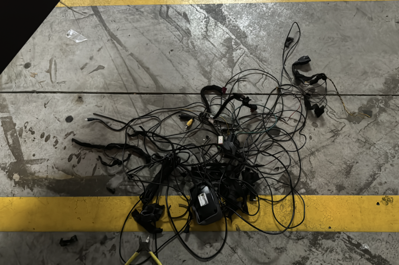

אחרי חודש וקצת ללא עדכונים, עדכון מרוכז על כל הדברים שעשיתי - ויש די הרבה! 1. לאחר שהתקנתי את המערכת מולטימדיה המקורית החדשה, איבדתי בעצם את היכולת של המצלמת רוורס משום שהיא עבדה רק עם המערכת הקודמת (וגם הייתה מצלמת אפטרמרקט). מצלמת רוורס מקורית שעובדת עם המערכת החדשה עולה כמו המערכת עצמה - ואחרי שהשקעתי כל כך הרבה כסף במערכת החדשה, זה הרגיש לי ממש בזבוז כסף, הרי שבסך הכל אני צריך את זה כדי לראות שאני לא נכנס באיזה עץ. מצאתי פתרון ביניים מעולה: מצלמת רוורס OEM (זאת אומרת החלק עצמו של המצלמה הוא ממש אותו דבר כמו המקורי) שמגיעה עם מודול אפטרמרקט שיודע לדבר עם המערכת מולטימדיה המקורית. מדובר במוצר של חברה ליטאית קטנה שזה כל מה שהיא עושה. המוצר עלה כ-1,000 ש״ח וההתקנה הייתה סיוט, בלשון המעטה. זאת אומרת, תמיד בהתקנות האלו יש בלת״מים, אבל היו כאן קשיים רבים. הראשון - הרכב קופה, לכן הגישה לדיפונים מצריכה גמישות יתר, כי יש רק דלת אחת בצד. השנייה - ניצלתי את ההזדמנות כדי להעיף את כל השאריות של הכבילה של ההתקנות המקומיות, לכן הייתי צריך להגיע למקומות פחות נעימים ולפרק הרבה דברים. מה שכן, אני שמח שעשיתי את הסדר הזה ובאמת העפתי הכל. ובניגוד להתקנות הקודמות, הפעם העברתי את הכל בצורה המקצועית ביותר שניתן, ועקבתי אחרי המסלול של היצרן. מה שעזר לי זה היה שימוש בסטלבנד, מה שמנע פירוקים מיותרים של דיפונים. המצלמה באיכות בסדר, אבל אני רגיל לזה מ-VAG. משום מה המצלמות הסיניות תמיד מנצחות במבחן האיכות, אבל כאן מדובר באינטגרציה OEM שזה משהו שלא יכולתי לוותר עליו. הדבר היחיד שמעט מרגיז זה התצוגה של המצלמה והחיישנים היא 50/50, במקום שהמצלמה תהיה 100% והחיישנים יהיו פשוט overlay מעליה בצד בקטן - אבל גם זה משהו שהיה ב-VAG ואני יכול לחיות איתו. המצלמה כמובן מגיעה עם קווים דינמיים ומציגה ״קוביות״ בצורה חכמה על כל מכשול שהיא מזהה שזה מאוד נחמד. 2. סוף סוף החלפתי את הברקסים הקדמיים. החיישן כבר הגיע לשלב הסופי שלו, בו הוא מתריע שנדרשת החלפה מידית ולא משהו בסגנון ״נשארו לך X ק״מ״. הוא גם מקפיץ תקלה מעצבנת במולטימדיה בכל פעם שמניעים את הרכב, אז בשלב הזה כבר הרגשתי שאין לי ממש ברירה למשוך את זה עוד יותר ופיניתי חצי מהשבת שלי לגשת לעניין. ההחלפה עצמה הייתה די קלה, בעיקר כי עשיתי עבודות בלמים מספר פעמים ברכבים שלי ושל חברים. ב-BMW זה מעט שונה בגלל הסגנון של הקליפר, וגם כי צריך כלים שלא היו לי. לדוגמה, הרפידות מוחזקות ע״י פין שעובר דרכן, וצריך מקב בגודל מסוים כדי לדפוק את הפין הזה החוצה. הוא חייב להיות בגודל המדויק כדי לא לפגוע בצבע של הקאליפר ולהסתכן בנזק. מה שלקח זמן היה בעיקר נקיונות של חלודה שהייתה בכמות אסטרונומית. לפי היסטוריית הטיפולים, הבעלים הקודם החליף את הרפידות לפני 3 שנים ואין תיעוד על כך שהוא החליף צלחות מעולם. זה גם באיזשהו שלב היה נראה לי הגיוני, משום שהחומר ששמו שאמור למנוע חלודה היה פשוט תקוע על הצלחת, ולקח לי די הרבה זמן להוציא אותה כי היא הייתה ממש תקועה עם המון חלודה. הפעם עשיתי הכל by the book - וזה גם היופי כעושים דברים בעצמך, אתה באמת ניגש לדקויות הכי קטנות ועושה אותם בצורה הכי מקצועית שיש. וזו הרפידה הישנה מול החדשה - אפשר לראות שהיא נוצלה בקצת יותר מ-100% . 3. למי שזוכר, הבעלים הקודם השקיע והתקין קיט פנימי של M Performance שמוסיף חלקי קרבון לכל דבר אפשרי. אני פחות מתחבר לטרנד הזה של הקרבון (אלא אם כן באמת יש לו משמעות, אבל כאן זה נטו אסתטיקה וטעם אישי), ולמזלי הוא שמר את כל החלקים המקוריים ובזמנו החזרתי אותם. הדבר היחיד שהיה חסר לו היה הפלסטיקה של ידית ההילוכים. BMW מוכרים ״קיט תיקון״ לדבר הזה בעלות של כ-600 ש״ח. נזק קטן, אבל לא נורא. הקיט מגיע ארוז יפה עם כל החלקים, וכך זה נראה לפני ואחרי. החלטתי להשאיר את ״הפלטה״ של ה-M Performance שמגיעה עם לוגו M קטן, חשבתי שזו תוספת נחמדה שהייתה לזה של הקרבון. - זה הכל עד כה. מבחינת יישור קו מכני שנשאר לי לעשות זה החלפה של נוזל בלמים, ובעוד כמה חודשים את הברקסים האחוריים, שגם שם אעשה זאת לבד ואתקין סט זהה למה שהתקנתי עכשיו בקדמיים. יש עוד כמה דברים קוסמטיים שאני רוצה לעשות, אבל הם לא דחופים. עד הפעם הבאה!

זה בדיוק העניין. מכיוון שהן בוצעו במקום שנחשב ברמה גבוהה, הייתה לי ציפייה מסוימת והתאכזבתי לראות את המצב. רוב החיווט היה פשוט ״זרוק״, זאת אומרת לא מעוגן או אזוק. כמו כן, יכלו בקלות לעטוף חיווט סמוך לצמה אחת. בנוסף, היו חוטים שמתעקלים על הצמות המקוריות של הרכב ששם ההלחמות היו ברמה מאוד נמוכה והבידוד גם הוא.
