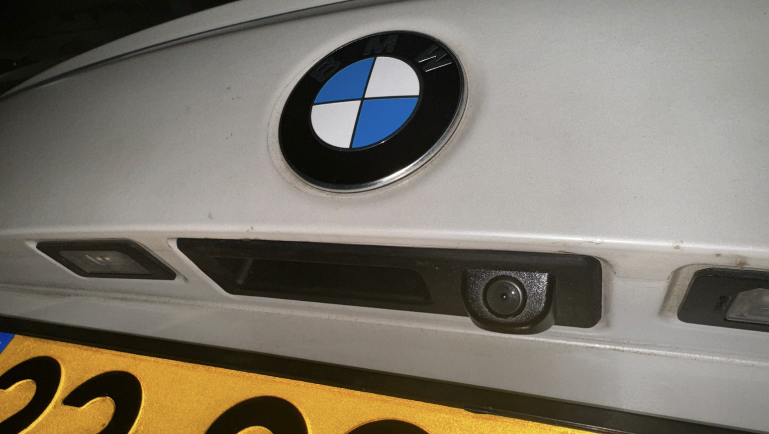

אין ממש דרך לדעת מה החוטים האלו, אף אחד כאן לא קוסם. תצטרך לעקוב אחריהם ולראות לאן הם הולכים. במידה והמערכת החדשה עובדת, הייתי מבודד אותם ועוטף אותם ושם בצד, פשוט שוכח מזה. לגבי המצלמה - תצטרך גם כאן להבין כיצד הייתה מחוברת. לרוב, כבל RCA צהוב שיתחבר למערכת מעביר את אות הוידאו, ובנוסף למערכת יש חוט שנוסף שברגע שמקבל סיגנל הוא מחליף את המסך לתצוגת המצלמה. בדרך כלל, כבל ה-RCA מעביר איתו גם חוט אדום שבקצה אחד מתחבר לנורת רוורס ובקצה השני מתחבר לאותו כבל במערכת וכך מעביר את אותו סיגנל.
