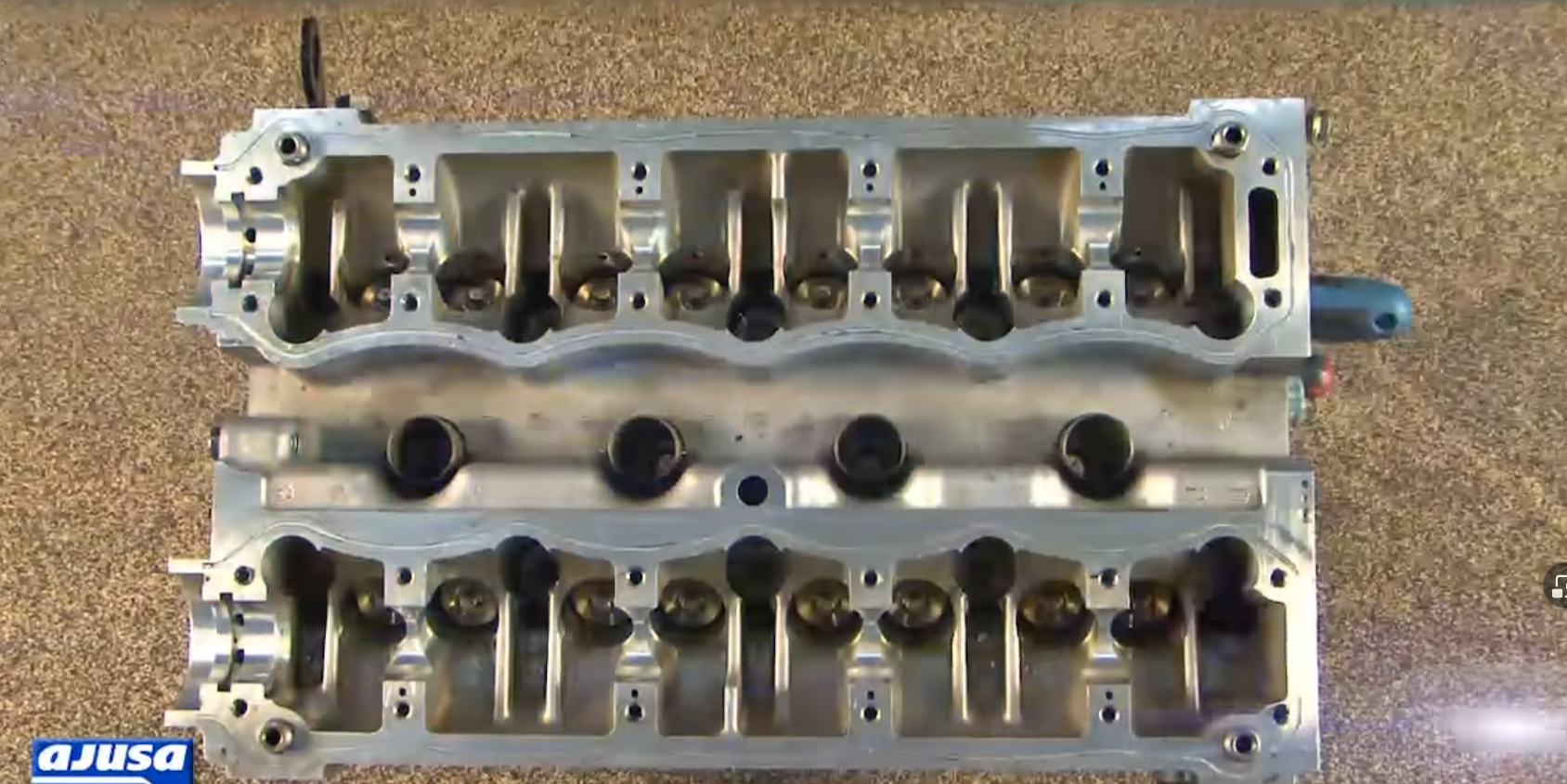

אכן יוצא בין ליטר לליטר וחצי בין טיפול לטיפול. העניין הוא שאני מתכנן להחליף קאמשפטים וזה כבר מרבית העבודה גם לגומיות, אז למה לא להחליף? במיוחד אם יש את עניין הריח הקל של השמן בעזיבת גז (ובוודאות יש, אבל אין עשן כלל באף מצב של עומס). למנוע אין הזעות, אין נזילות, זה נטו שריפה של שמן. יש מצב שזה הרינגים של השמן, אם כי אז הייתי אמור להריח רק של שמן שרוף דווקא במכת גז, ואז אין ריח כלל אלא רק לאחר העזיבה. איך אני משיג כלי שאוכל לכווץ באמצעותו? -
האוטו שלי, 206 בן 21 עם מנוע NFU, צורך טיפה שמן. כמה? 100-150 מ"ל ל 1000 קילומטר. בדיקת לחץ הפוך תקינה מאוד, ויש ריח קל של שמן בעזיבת גז. מצביע על גומיות שסתומים. אני לא רוצה להכנס להרפתקאות של פירוק ראש תקין, ולכן מעוניין להחליף גומיות שסתומים בלי לפרק אותו. האם זה אפשרי? במספר מוסכים אמרו לי שבמנוע הזה זה לא אפשרי, שכן קפיצי השסתום שקועים פנימה ואין "פסנתר" כמו שיש במנוע EP6 לצורך העניין. העבודה תעשה לבד (יודע שצריך קומפרסור), השאלה היא האם יש כלים שמאפשרים את זה? ראיתי שלהונדות יש כלי יעודי שמתברג על החלק העליון של הראש ובעזרתו מכווצים, אבל לא מצאתי משהו מתאים ל NFU.
