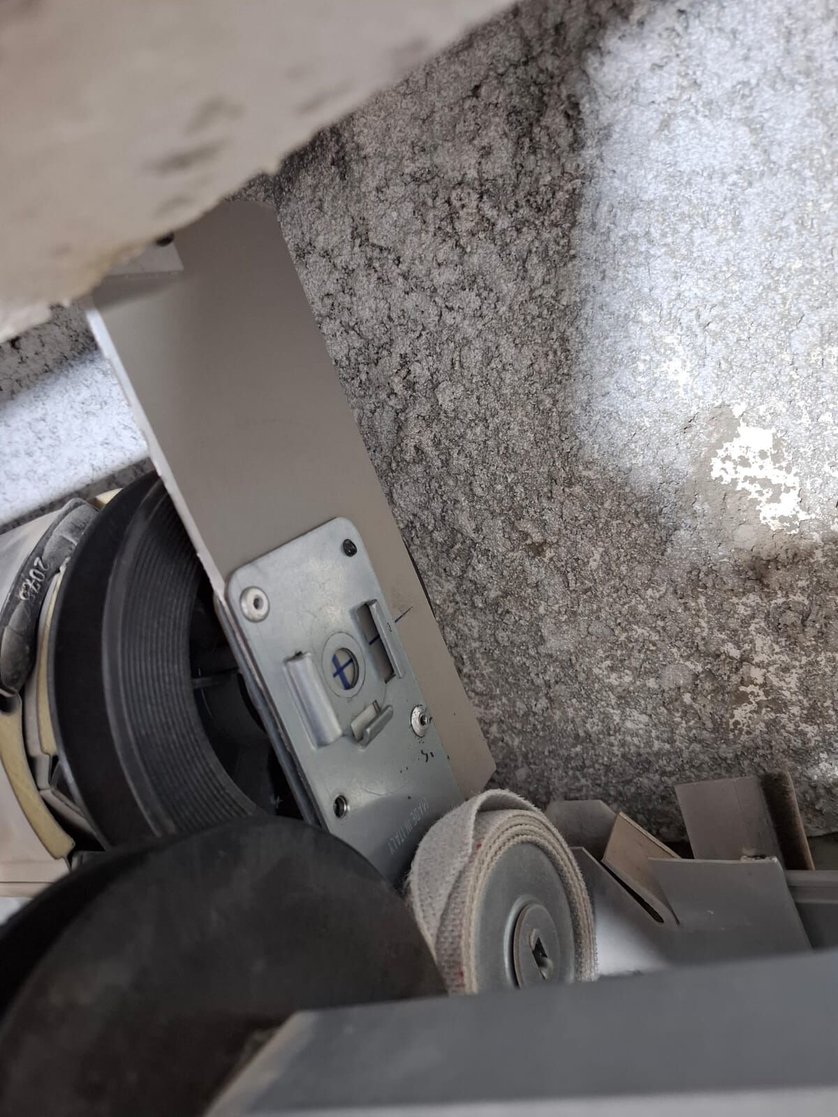

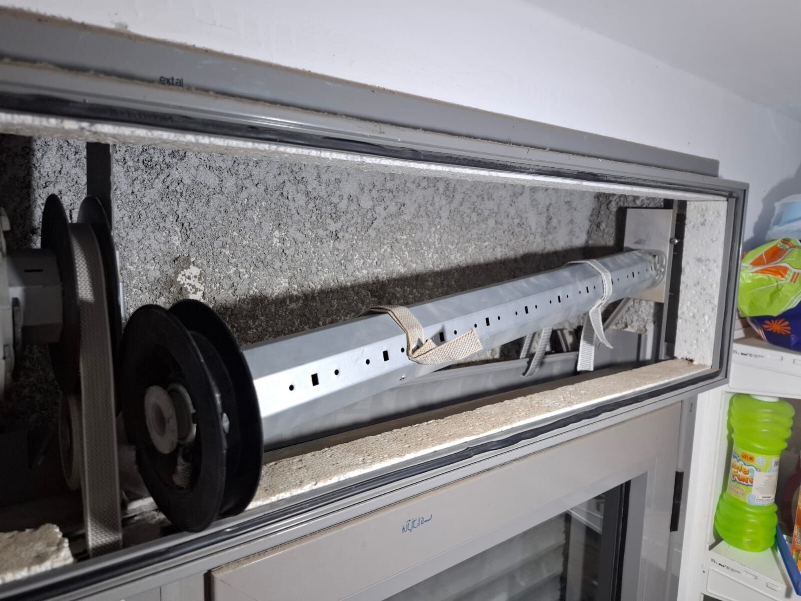

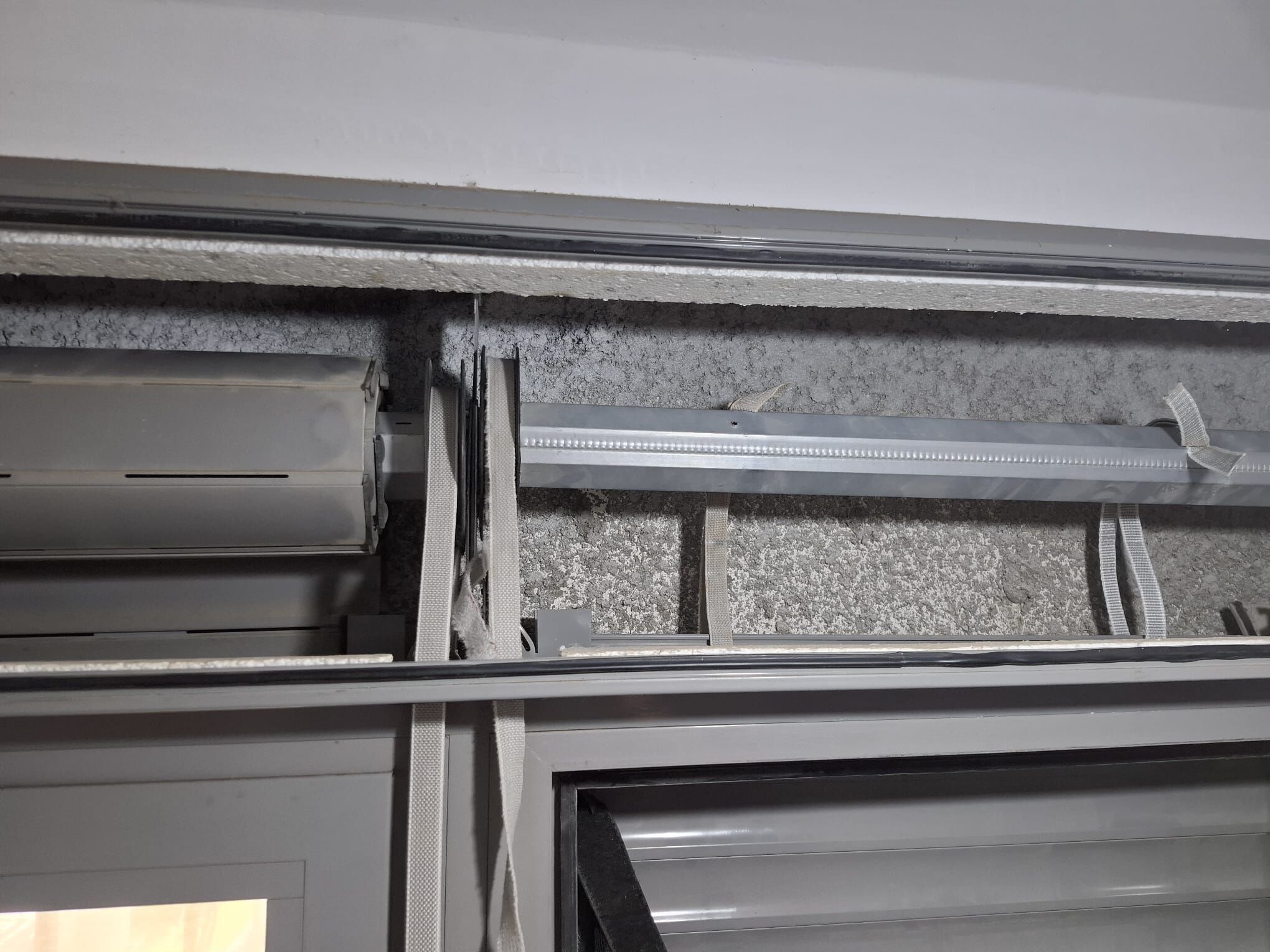

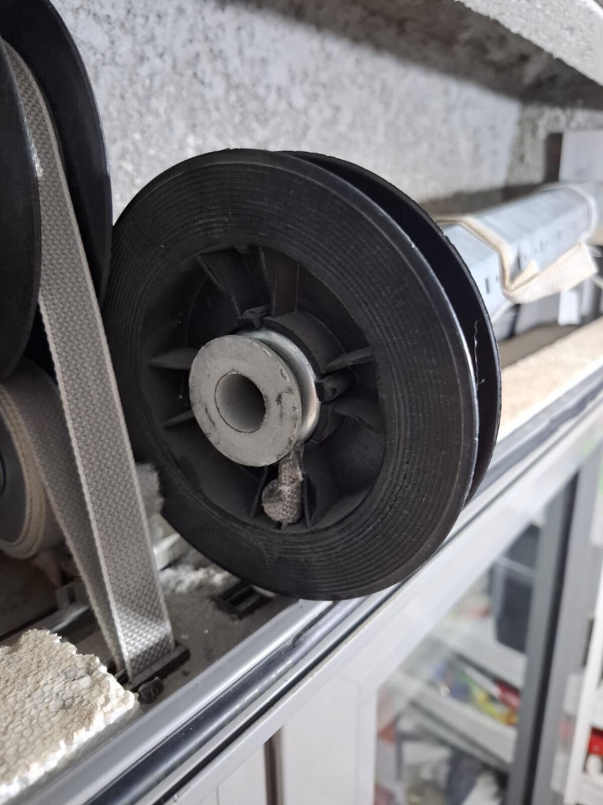

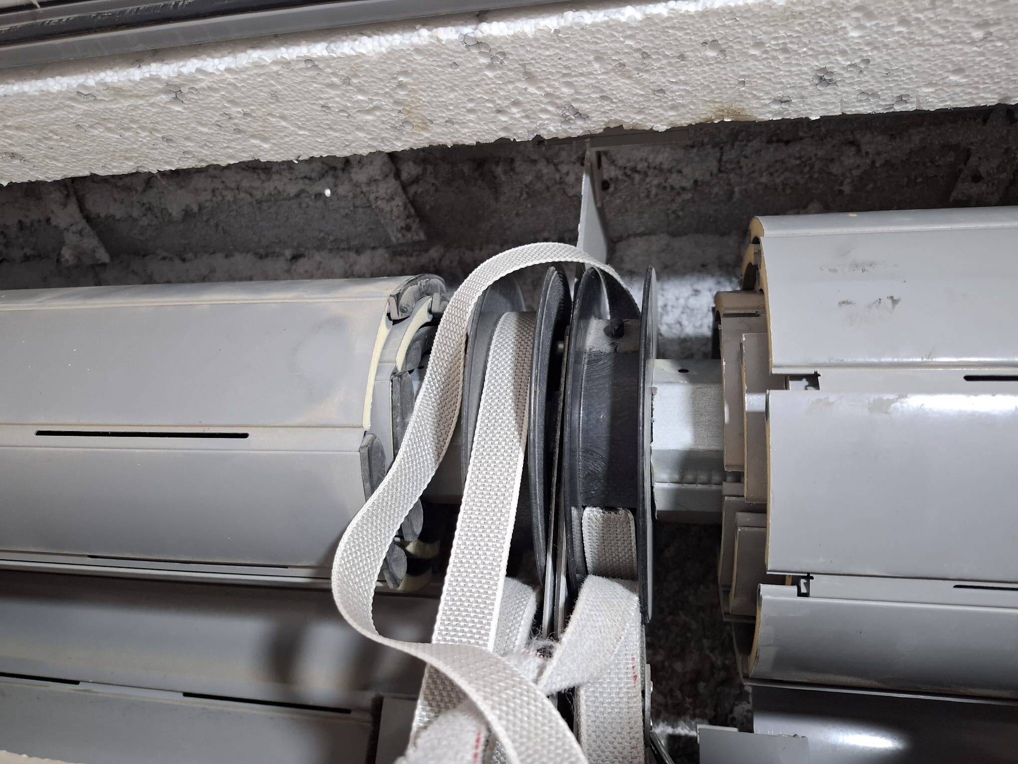

עכשיו דלת יציאה לחצר נסיתי באותה דרך.  הבעיה שהחיבור של הרצועה לגלגל הוא לא דרך בורג אלא בשיטה אחרת.
הרצועה הקרועה היא הימנית. העניין הוא שאין לי גישה להוצאה של הרצועה.

מניסיוני הדל יש שתי צורות חיבור:
1. בורג.
2. חריץ שאליו אתה משחיל את הרצועה ועושה מעבר לו קשר סבתא כך שאינה יכולה להמשך חזרה דרכו.
לפני 5 שעות, David32 כתב:
זה נראה שזה חריץ שדרכו אתה משחיל את החוט וקושר בצד השני.
במידה ואין גישה לקשור מהצד השני. גם תפיסת החוט עם בורג קודח תעשה את העבודה מצויין.
אם אין גישה דוחפים את הרצועה עד שתצא איזה 10 ס״מ, קושרים ומושכים חזרה.
