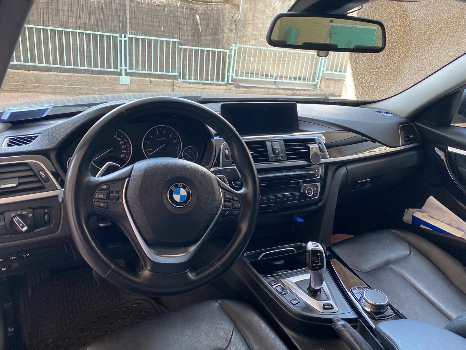

זה המוצר הכי טוב שהשתמשתי בו לחידוש כל הפלסטיקה בתוך וגם מחוץ לרכב: https://amzn.to/44KbSe8
שווה לקנות כמה, זה נשלח חינם לארץ עם שליח בקניה מעל 49$. הרכב אצלי בפנים נשאר חדש!
