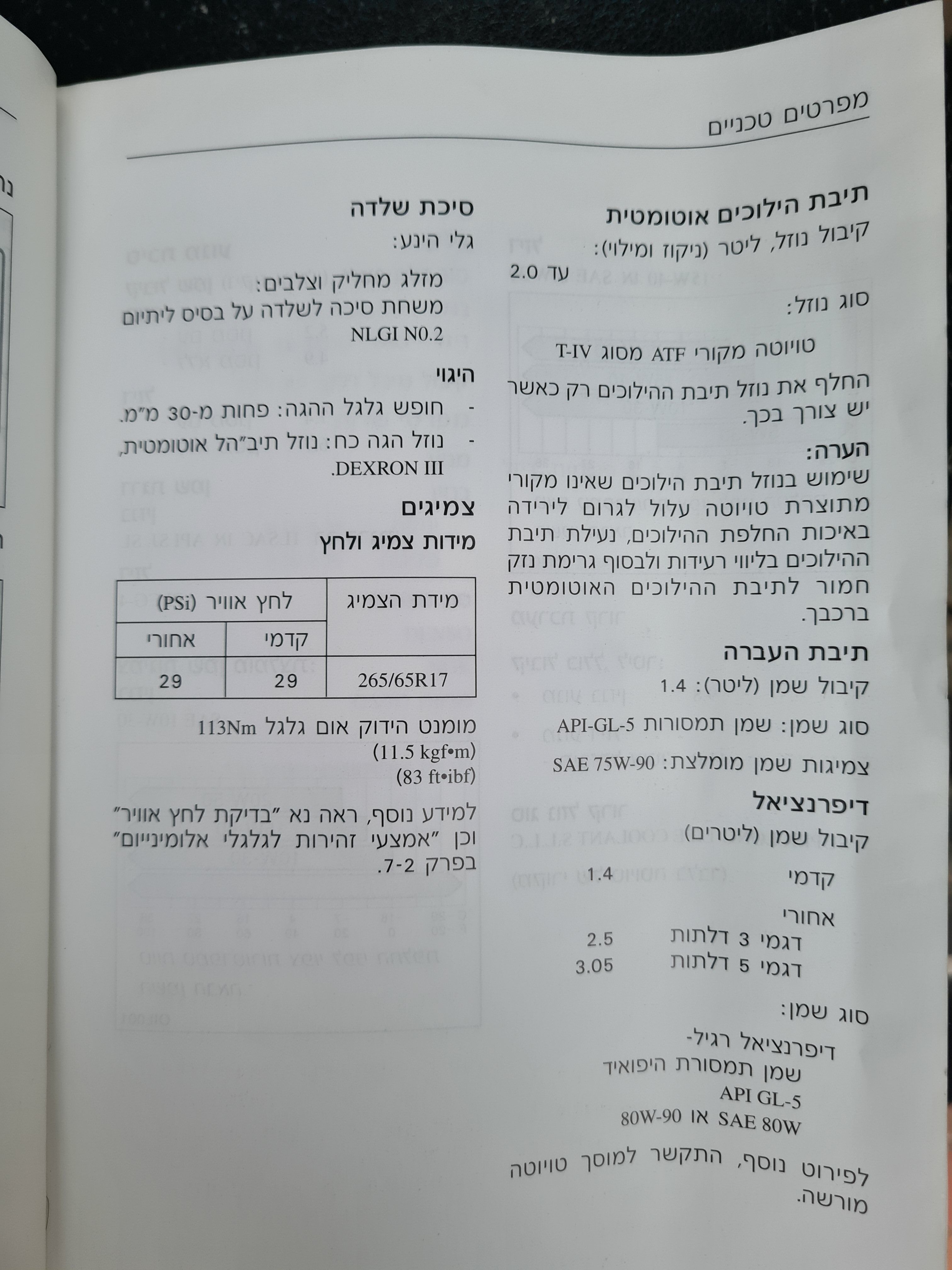

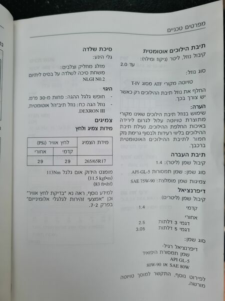

III

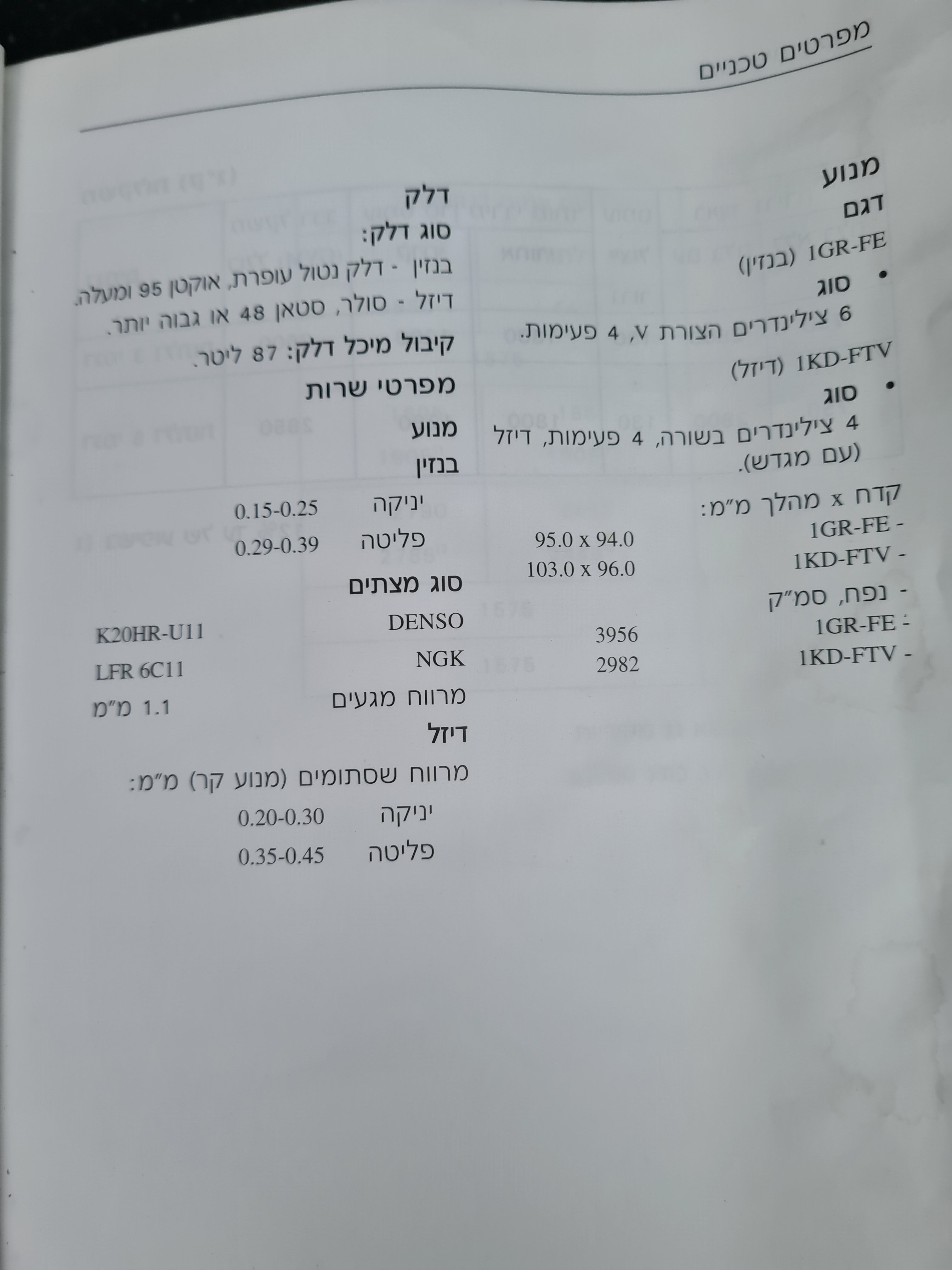

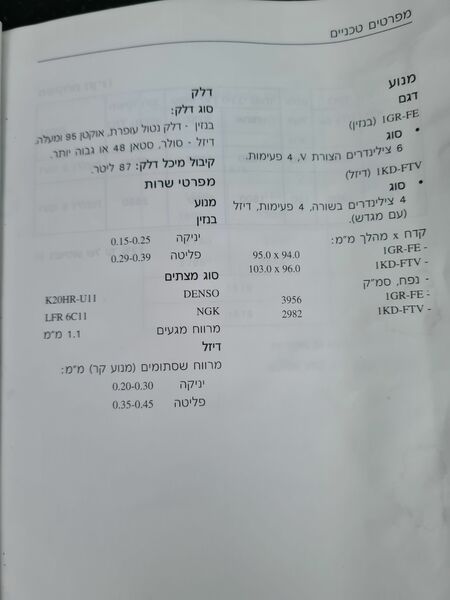

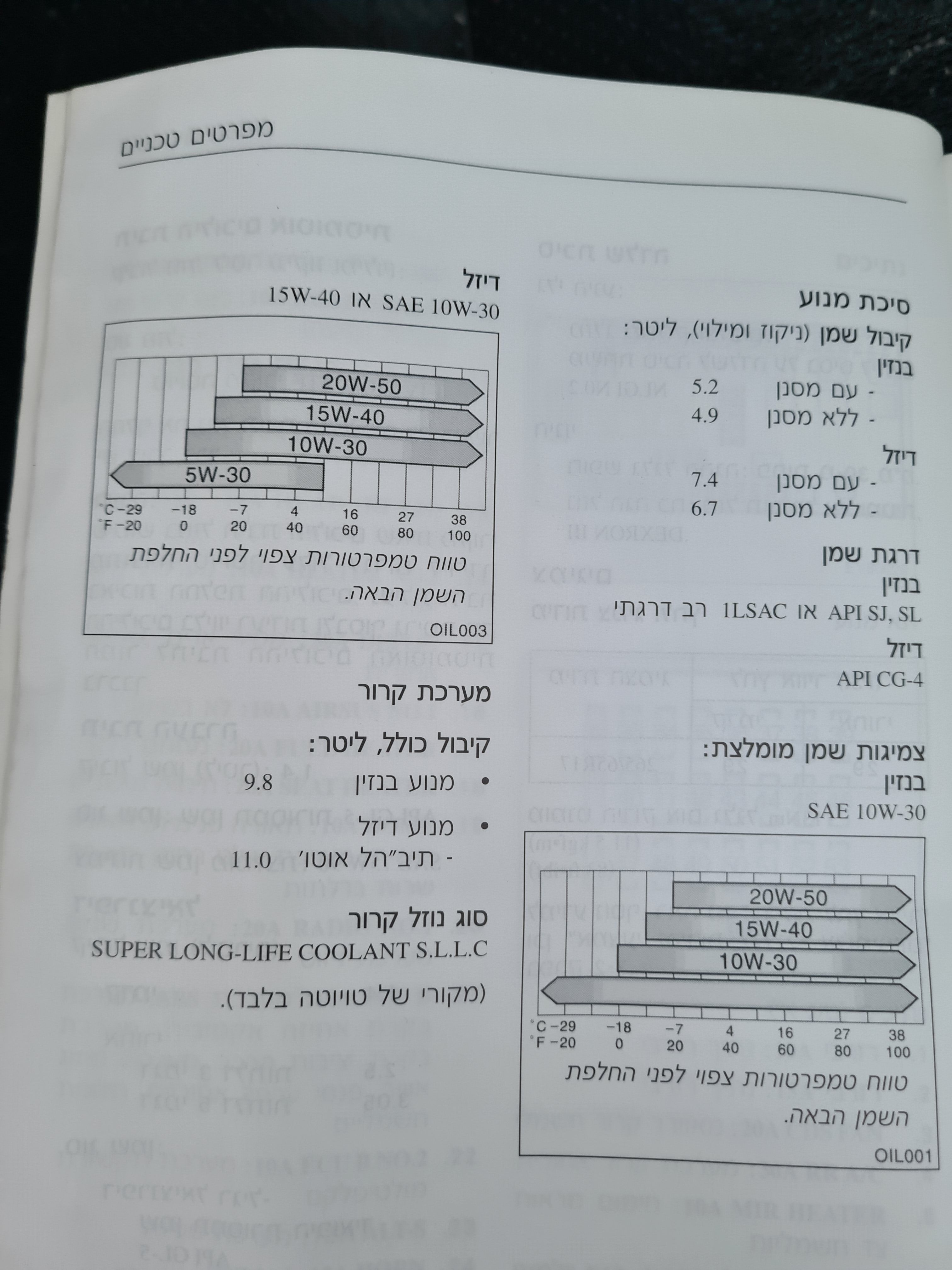

לנוחותך, מצב שלושת העמודים הרלוונטיים מלנדקרוזר 2007.
לשעבר:
