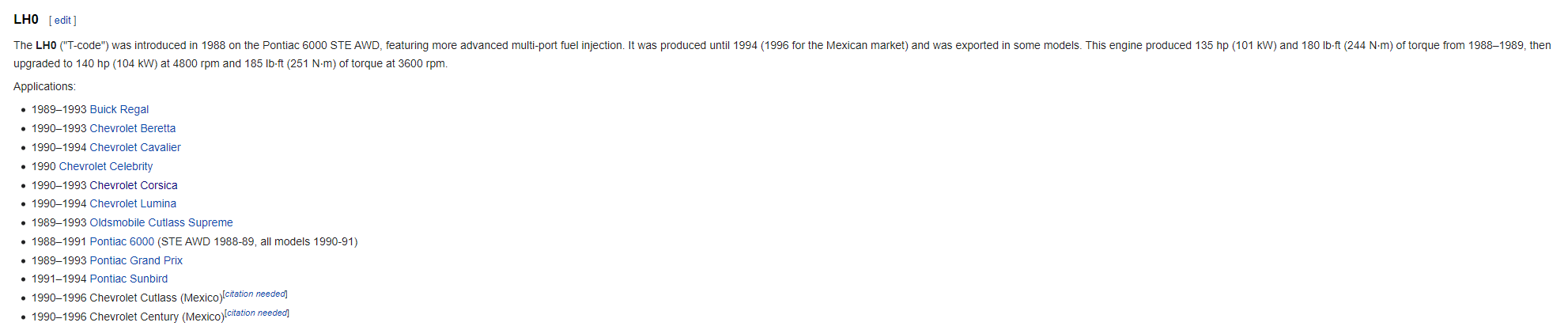

זה אמור להיות אותו מנוע:
אם זה לא תואם, תנסה לחפש בגוגל:
crankshaft position sensor XXXXX location
במקום האיקסים תנסה Pontiac Tempest / Chevrolet Corsica ובעקרון, כל רכב שהגיע עם ה3.1 של GM
המנוע שלך אמור להיות LH0, הדור השני של המנוע, אולי שווה לחפש נקודתית את המנוע במקום את דגם הרכב:
