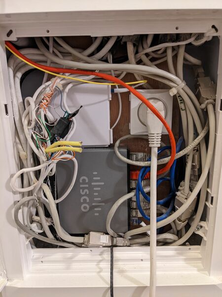

ככה נראה (הבלגן) אצלנו בבית. החוטים הלבנים בחלק השמאלי, שרואים שיוצא מהם חוטים צבעוניים הם חוטי הטלפון. האחרים, בגוון יותר אפור הם כבלי הרשת שהושחלו בעזרתו של חשמלאי. אפשר גם לבד, למי שיש קצת ידע וסבלנות. הקופסא הלבנה זה הסיב של פרטנר ומתחת המתג שמוליך לכל החדרים.

בפועל, כפי שאפשר לראות בתמונה שהעלתי, יכול להראות כמו אצלנו. אוסף חוטים, שמחוברים בצורה מרושלת. אוסף החוטים זה מה שהולך לכל החדרים (לכל חדר חוט נפרד) והם מחוברים עם הקו שמגיע לדירה.

התמונה לא עובדת, תוכל להעלות שוב שאני אראה? מחר אבדוק איך הארון תקשורת נראה.

העלתי את התמונה שוב, מקווה שהפעם תוכן לראות.
