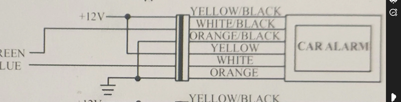

הסכמה שנראית הכי דומה לנגטיב טריגר היא זו:
1550587077_Screenshot_20211027-2040322.thumb.png.a1882cdf6095d48267a7ea4161f1fb9c.png
אבל כמובן שאיני לוקח על כך אחריות.
תרכיב אותה "סנד-בוקס" מחוץ לאוטו ותוודא עם פלוק שהטריגרים (לבן ולבן פס שחור) אכן מוציאים מינוס ולא פלוס.
כמו כן, אני מאד מאד ממליץ לא "להזרים" כלום לשום מקום ברכב, אלא לוודא עם אותו פלוק על הקונקטורים מי הם חוטי הטריגר במוח הישן של קוברה.

אהלן. חיברתי את החוטים לפי ההסכמה למעלה. על מנוע 12 וולט שהיה לי בבית מצרף סרטון.
חיברתי את שתי החוטים הלבנים למנוע אחד בכל צד.
שלוחצים סגירה/פתיחה המנוע משנה כיוון. בדקתי עם רב מודד פעם זה מוציא מינוס. ופעם פלוס. בהתאם לסגירה/פתיחה.
עכשיו רק צריך לחבר ככה הכל ברכב. ולחבר את שתי החוטים הלבנים אחד לפתיחה. ואחד לסגירה. אחרי שאני מאתר אותם לפי ההסבר שכתבת למעלה.
אשמח לשמוע מה דעתך.
