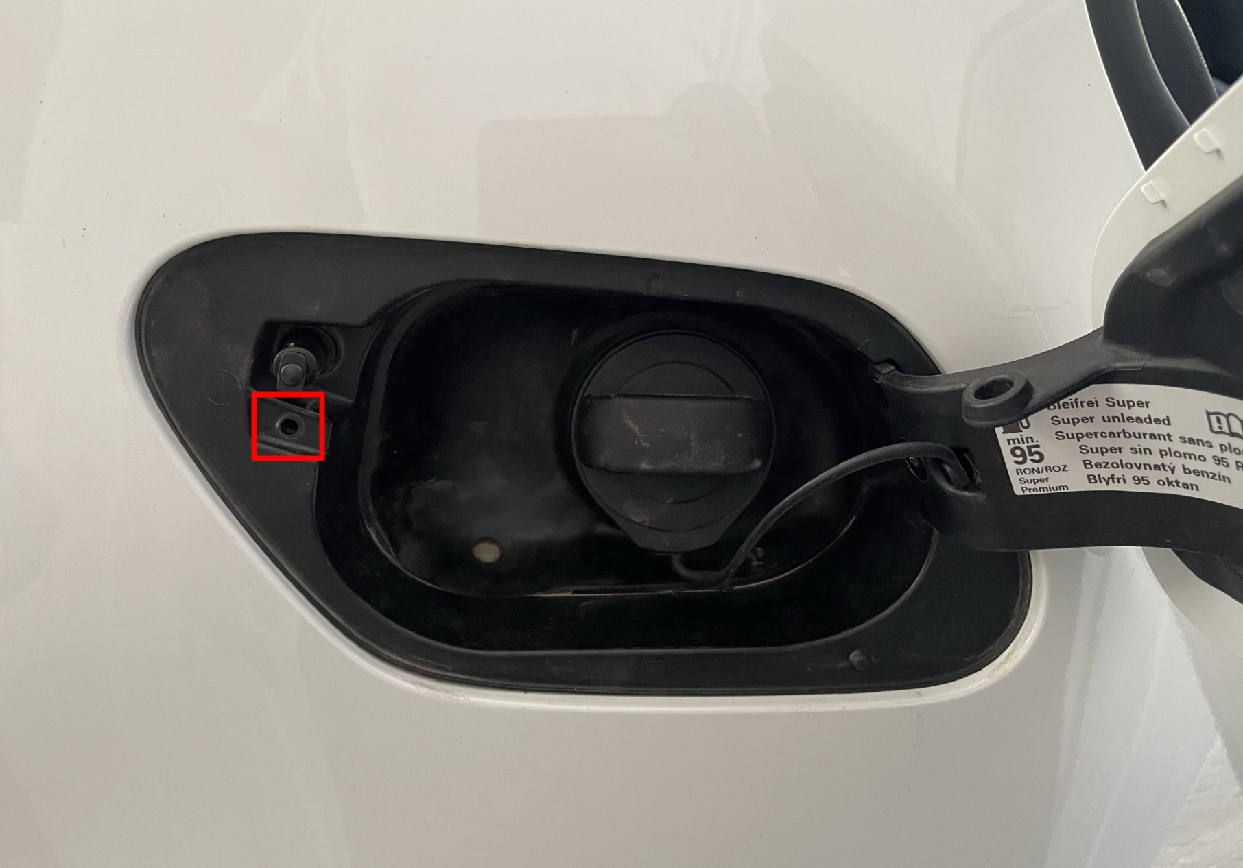

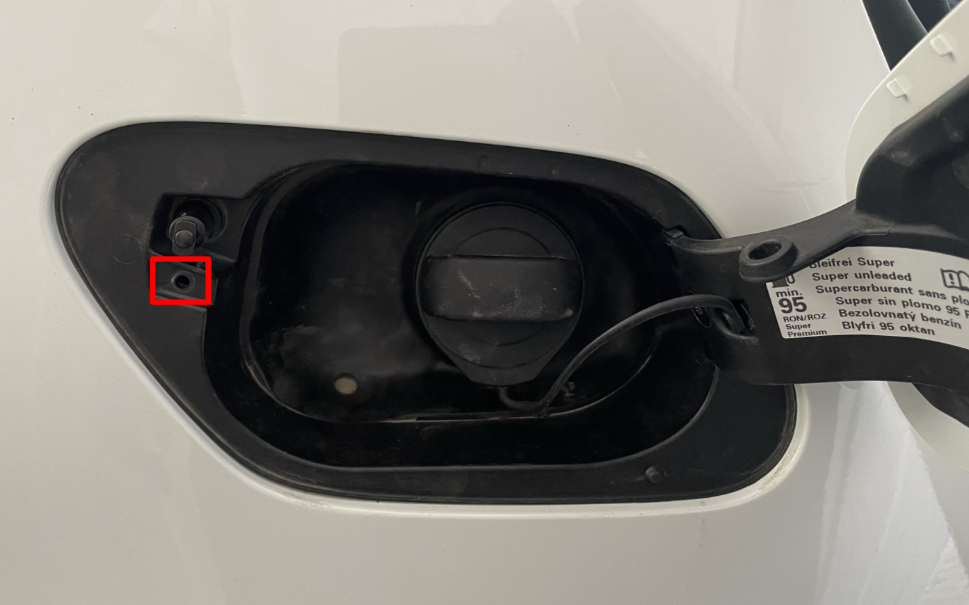

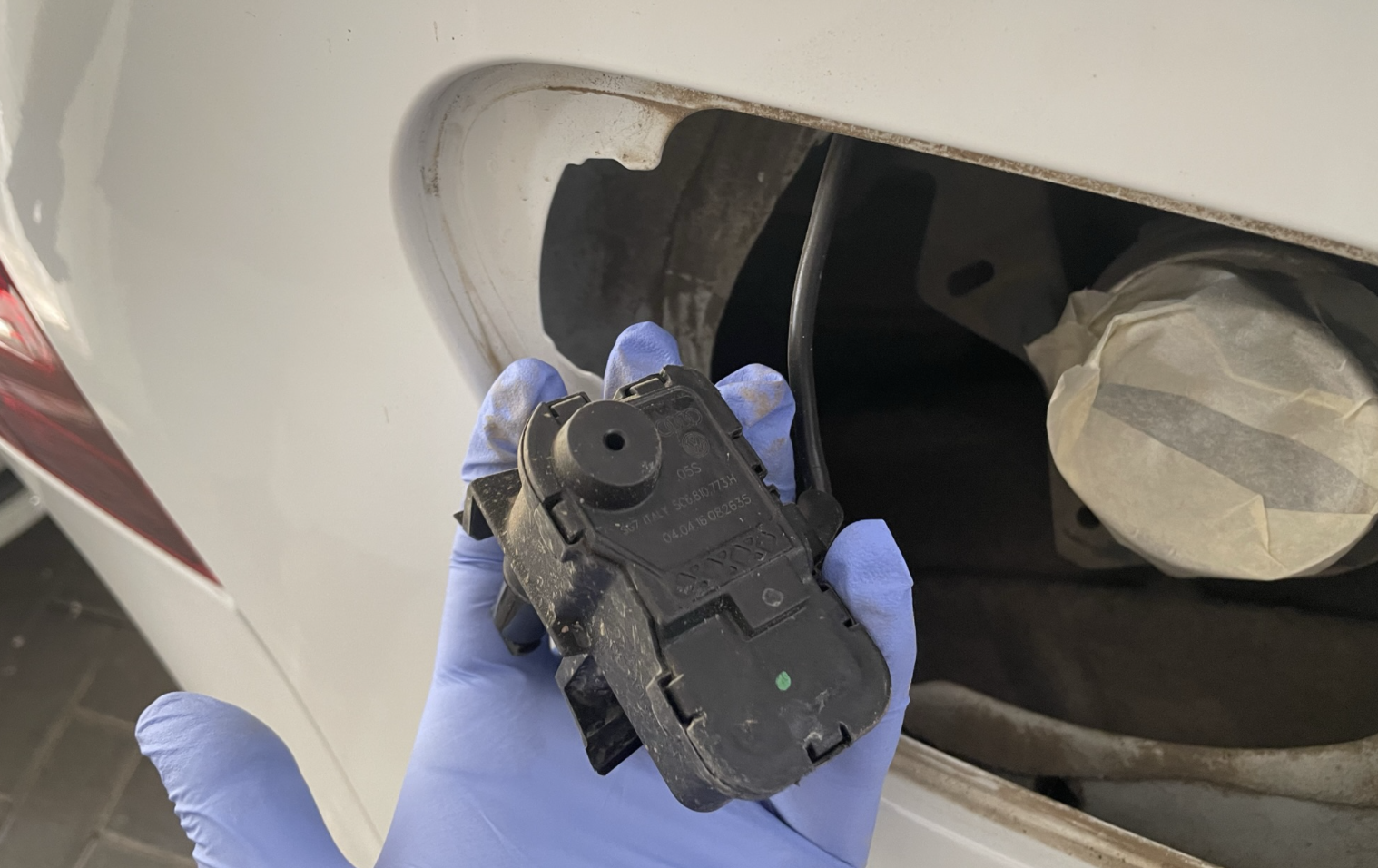

תחילה נדרש לפרק את הבורג עם ראש T-20 שמחזיק את הגומי מסביב לפיית התדלוק המסומן בתמונה.

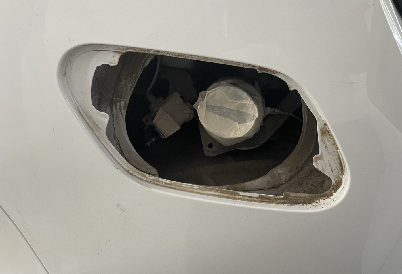

לאחר מכן מושכים החוצה את הגומי שעוטף את כל פיית התדלוק מסביב. התהליך די קשה, כי הכול שם בלחץ ועם קליפסים,
לכן נדרש לנקוט בזהירות ולעבוד לאט. אני אישית לא השתמשתי ב-Trim Tools כדי לעשות זאת ופשוט השתמשתי בידיים.
ניתן לראות בתמונה שעטפתי את פיית התדלוק בסרט הדבקה גם עבור בטיחות וגם כדי למנוע בריחה של אדי דלק.
והנה האקטואטור הבעייתי:

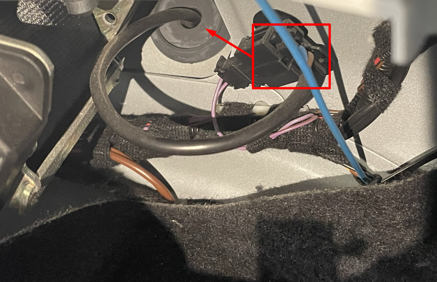

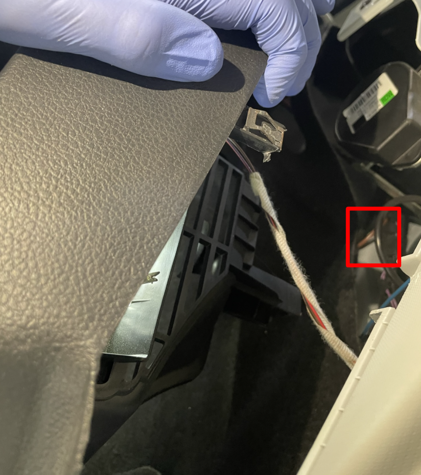

בניגוד ל-Audi A3, הקונקטור לאקטואטור נמצא בתוך הרכב ולא בתא הדלק, לכן הגישה אליו היא מהצד הימני של תא המטען,
מה שמצריך פירוק של הפלסטיקה. לא נדרש לפרק את כולה, אלא מספיק מספר קליפסים כדי למשוך אותה מעט כך שתהיה
אפשרות לנתק את הקונקטור.
בתמונה כאן ניתן לראות את הקונקטור. כמו כן, ניתן לראות כי הכבל עובר דרך אטם גומי עבה כדי לוודא אטימות בין
תא הדלק ובין פנים הרכב. האקטואטור החדש מגיע עם כבל שכולל את אותו אטם גומי אז אפשר להיות אגרסיבים.

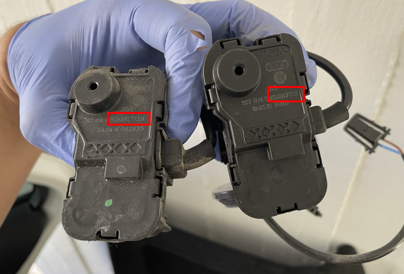

נשלוף את הקונקטור מהצד השני ונוציא את האקטואטור הישן לגמרי. ישן מול חדש - ניתן לשים לב כי החדש מגיע עם סיומת K במק"ט
(במקום H), מה שמעיד על ריביזיה חדשה ש(לכאורה) מסדרת את התקלה.
נרכיב הכול בסדר הפוך.
