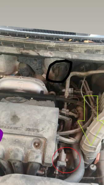

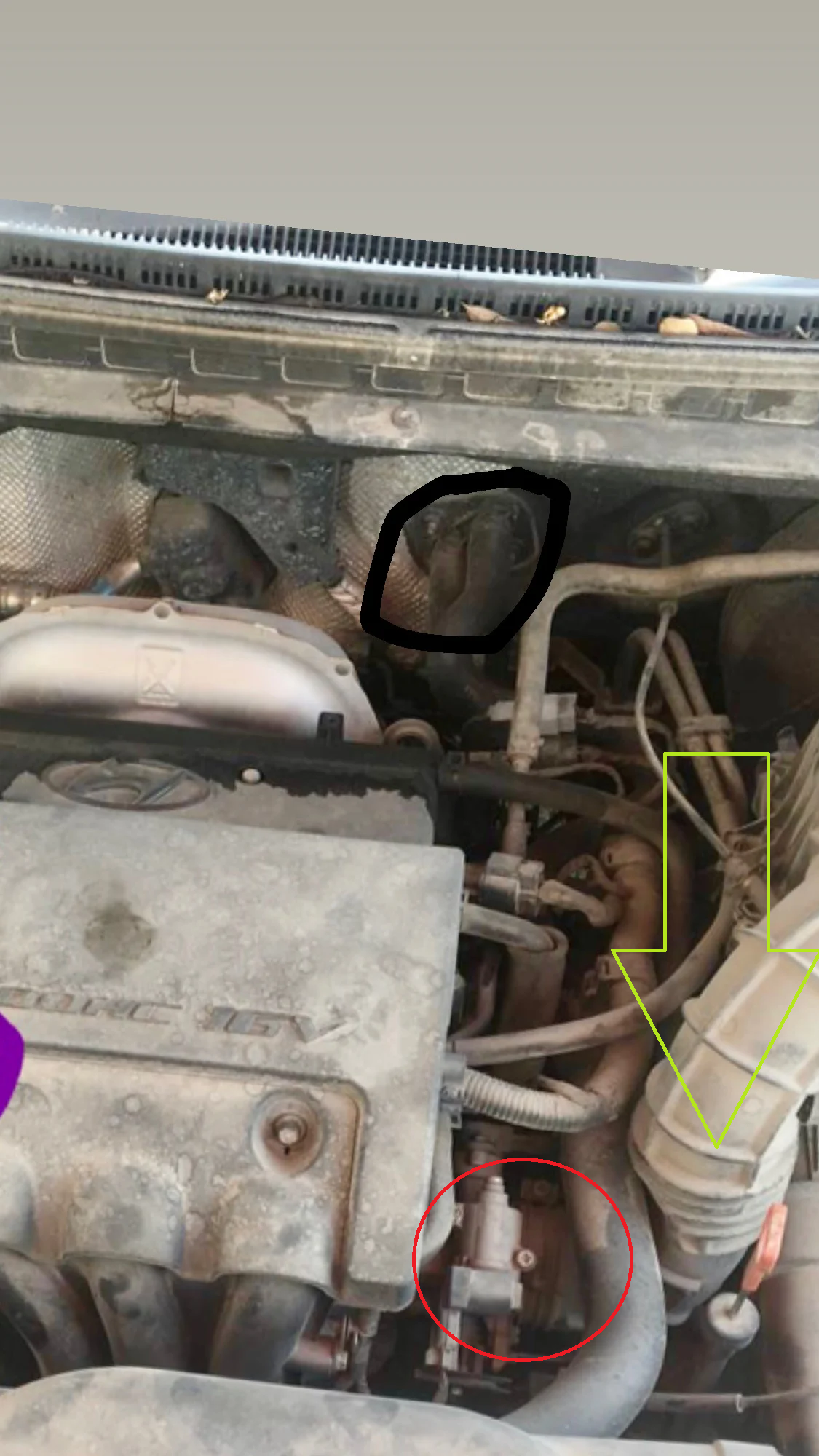

המצערת מחוברת דרך צינור למסנן אוויר.
תסיר את הצינור ממנה, תתיז ספריי קרבורטרים  או מגעים על הפרפר (העיגול הזהוב הגדול) ותנקה.
אחרי שסיימת פתח סוויץ' בלי להניע ותן פול גז.
הפרפר יפתח בחלק מהרכבים.
תנקה היטב את הלוע ואת הצד התחתון\העליון של הפרפר מבלי לדחוף אותו (!).
כשאתה בסרק הפרפר לא נסגר עד הסוף ונשאר חריץ שדרכו נינק אוויר שהמנוע יעבוד -  באזור החריץ הזה הכי חשוב לנקות.
אם אני לא טועה המצערת ליד המדיד באדום למטה
בתאריך 30.6.2021 בשעה 10:58, tribel כתב:
תודה רבה.. אבל התמונה חתוכה לא רואים את מה שסימנת באדום אשמח אם תשלח את התמונה המלאה נראה לי שצריך להקטין אותה או משהו..
