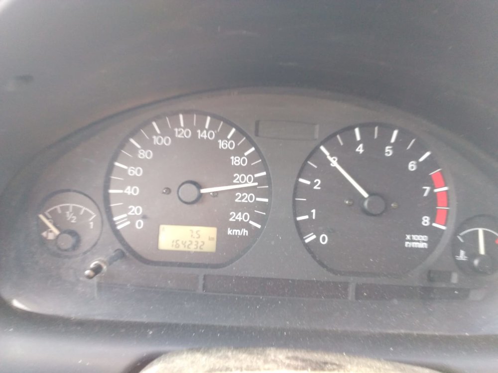

צולם בדרך הביתה מהעבודה, חמישי בערב (באדיבות טרמפיסט):
בלי ספק, המהירות הגבוהה ביותר שנראתה אי פעם בכריזמה! 1600 אטמוספרי... STOCK.
חדי העיין שמבחינים במד הסל"ד מבינים שאין מדובר בתמונה מפלילה.
בהמשך לשרשור הזה, הזמנתי בעליאקספרס חיישן מהירות לגיר של רנו. כן, רנו! בכריזמה הידנית מותקן גיר של רנו. חלקים של כריזמה לא ניתן להשיג בכל מקרה.
אחרי ההחלפה של החיישן - הפתעות. הראשונה, החיישן הסיני עובד! ההפתעה השנייה - הוא יותר מדי עובד. 80 קמ"ש (לפי GPS) מציג 170 קמ"ש. כנראה החיישן המקורי מספק פולס אחד לסיבוב והחלופי מספק שניים.
משעשע אבל גם מטריד. אני מפחד לעבור את ה-115 קמ"ש האמיתיים ולסגור סקאלה. עם מנוע עוצמתי כשל הכריזמה, יש סכנה לרישיון בנהיגה בלי לשים לב כל הזמן למהירות. וגם, הקילומטרז' הנמוך (והאמיתי!) של האוטו (שנת 99 כאמור) מתקלקל עכשיו בצבירת מרחק כפולה. לפחות צריכת הדלק משתפרת לכ-22 ק"מ לליטר (משולב)!

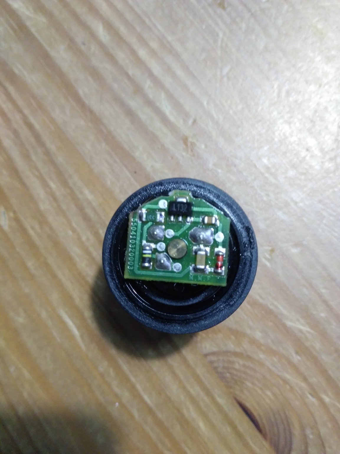

בדיקה של החיישן שפורק מהאוטו (והתפרק תוך כדי) - חיישן תוצרת צרפת, JAEGER MR329500. חיפוש במרשתת מגלה שמדובר בחלק של מיצובישי (כריזמה וספייס סטאר) ולא של אף צרפתייה. מוזר - הגיר של רנו, אבל החיישן שונה (למרות שזהה חיצונית).
מכיון שקשה עד בלתי אפשרי לאתר חלקים של כריזמה, התחלתי לחשוב על חלופות. אם התדר כפול, כל מה שדרוש הוא דלגלג ומהפך (או בעברית, פליפ פלופ ואינוורטר) ולחלק את התדר בשתיים. קל לעשות בתיאוריה, קצת פחות במציאות. מהם שלושת הפינים של החיישן - אני מנחש +/- וסיגנל, אבל מי הוא מי? מהן רמות המתח של המוצא?
ואולי דווקא לערוך שינוי מבני בחיישן? אני מניח שהחיישן הוא מסוג HALL EFFECT. במקורי - כרטיסון עם IC בודד עם ארבע רגליים שמסומן L132 וכמה רכיבים פאסיביים.
חיפוש ברשת מאשר - החיישן:
http://www.eric1688.com/product.aspx?id=383702
מול הכרטיס מסתובבת דיסקה שטוחה שמונעת על ידי הגיר. אני מנחש שבדיסקית חבויים שני מגנטים. אם יכולתי להוציא אחד, התדר היה יורד בחצי. אבל אני לא מזהה - פלסטיק אחיד.

האם הגלגל שיניים של החיישן היה אותו גודל וצבע?
ברנו החיישן היה משתנה, היה גלגל שיניים בצבע סגול, ירוק צהוב וכל צבע מסמל את הקוטר שלו.
הרכבת חיישן בעל צבע אחר היה יוצר בעיות כאלו ברנו קנגו.
מצד שני אולי החיישן רק נראה זהה אבל מתפקד באופן שונה בין רנו למיצובישי.
עריכה אחרונה על ידי ba323f
אין גלגלי שיניים בחיישן! הדיסקית מונעת ישירות מהגיר.

אחרית דבר:
על פי ההנחיות בסרטוני יוטיוב ואתרים בטורקית, ניקיתי את החיישן המקורי, מרחתי פלקס ועברתי על ההלחמות עם מלחם חם, והדבקתי מחדש עם סופר גלו את האריזה.
החיישן חזר לפעול, והמהירות חזרה לנורמל.
