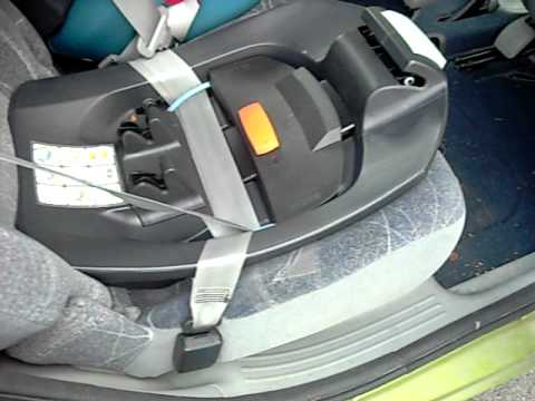

אישתי ואני התחדשנו בסט של Cybex mios (עגלה) שכולל סלקל Q.
רצינו לקנות גם בסיס לסלקל בשביל חיבור חד פעמי ושליפה מהירה של הסלקל מהרכב.
המוכר המליץ על בסיס ללא isofix, אלא באמצעות החגורה, משהו כזה:
  1. יש הבדל, מבחינה בטיחותית בין זה לעיגון הבסיס ל - isofix?
  2. הייתי בטוח שכל הבסיסי סלקל הם החיבורי איזופיקס, או שאני מפספס?

בחיבור נכון אין הבדל. באיזופיקס הסיכוי לחיבור לא נכון קטן יותר.

בכל מקום שתקרא ירשמו את מה שנרשם למעלה- ששתי שיטות הריתום בטוחות באותה המידה, כאשר הריתום מתבצע נכון. הבעיה היא שגילו שבריתום עם חגורה ב-70% מהמקרים (או מספר הזוי דומה) הוא לא מתבצע נכון ולכן נוצרת בעיית בטיחות ולכן הומצא האיזופיקס. מה שאני כותב כאן הוא דעתי האישית ולא מבוסס על שום דבר שקראתי:
לדעתי כאשר הריתום מתבצע נכון יש לחגורה ייתרון במקרה של פגיעה אחורית. כשהכסא מחובר באיזופיקס הוא מחובר בחלק התחתון הקרוב לגב המושב. בפגיעה חזיתית אין עם זה בעיה כי הכסא שואף לעוף קדימה והעיגום בחלק האחרוי התחתון מחזיק אותו ומסיט את הכול כלפי מטה, כלומר לתמיד את הכסא לבסיס המושב. לעומת זאת במקרה של פגיעה אחורית הכסא שואף לעוף אחורה ונקודת העיגום התחתית אחורית יותרת מעין ציר שכלפיו יסתובב וכסא ויתרום למעלה וינוע לכיוון גב המושב. לדעתי זה חיסרון. כמובן שאפשר לתקן את המצב הזה ע״י הוספת רצועה בין הכסא לבין רצפת הרכב (לפחות למושבי בטיחות יש נקודת חיבור לרצוה כזו). הבעיה שלא לכל הרכבים יש נקודת עיגון כזו (הכוונה לנקודת עיגון ברצפת, היכן שהנוסע האחורי שם את רגליו).
ריתום בעזרת חגורת הבטיחות לדעתי מונע את הבעיה הזו. ייתכן והסיבה שהנושא לא מדובר הוא שמבחני הריסוק מבוצעים בפגיעות חזית בלבד. רק לאחרונה הכניסו גם את הנושא של פגיעות צד. מבחינתי בהתקנה בניגוד לכיוום הנסיעה העדיפות הראשונה היא להשתמש באיזופיקס (או רצועות עיגון) + רצועה נוספת לוו הרצפה, עדיפות שניה ריתום עם חגורת הבי
עדיפות שניה ריתום עם חגורת בטיחות, עדיפות שלישית ריתום עם איזופיקס/רצועות עיגון ללא רצועה לרצפה. זה כמובן מאד אישי כי אני מניח שאני יכול לבצע כל ריתום בצורה נכונה, השיקול שלי לא מתאים כהמלצה כללית כמובן. עוד נקודה היא שריתום בעזרת חגורת הבטיחות לרוב פחות נוח כי הוא מפריע להוציא ולהכניס את התינוק.
שוב מדגיש- דעתי האישית שאינה מגובה בשום המלצה רשמית. ההמלצה הרשמית הכללית למיטב ידיעתי היא להעדיף איזופיקס.

בשני הכסאות שבחנתי היה רגלית לרצפת הרכב. לא נראה שיש ברכב שלי נקודה לעיגון, אבל הבנתי שניתן "לנעול" אותה על הרצפה מבלי צורך בנקודה ממשית לעיגון. ע"י כפתור
