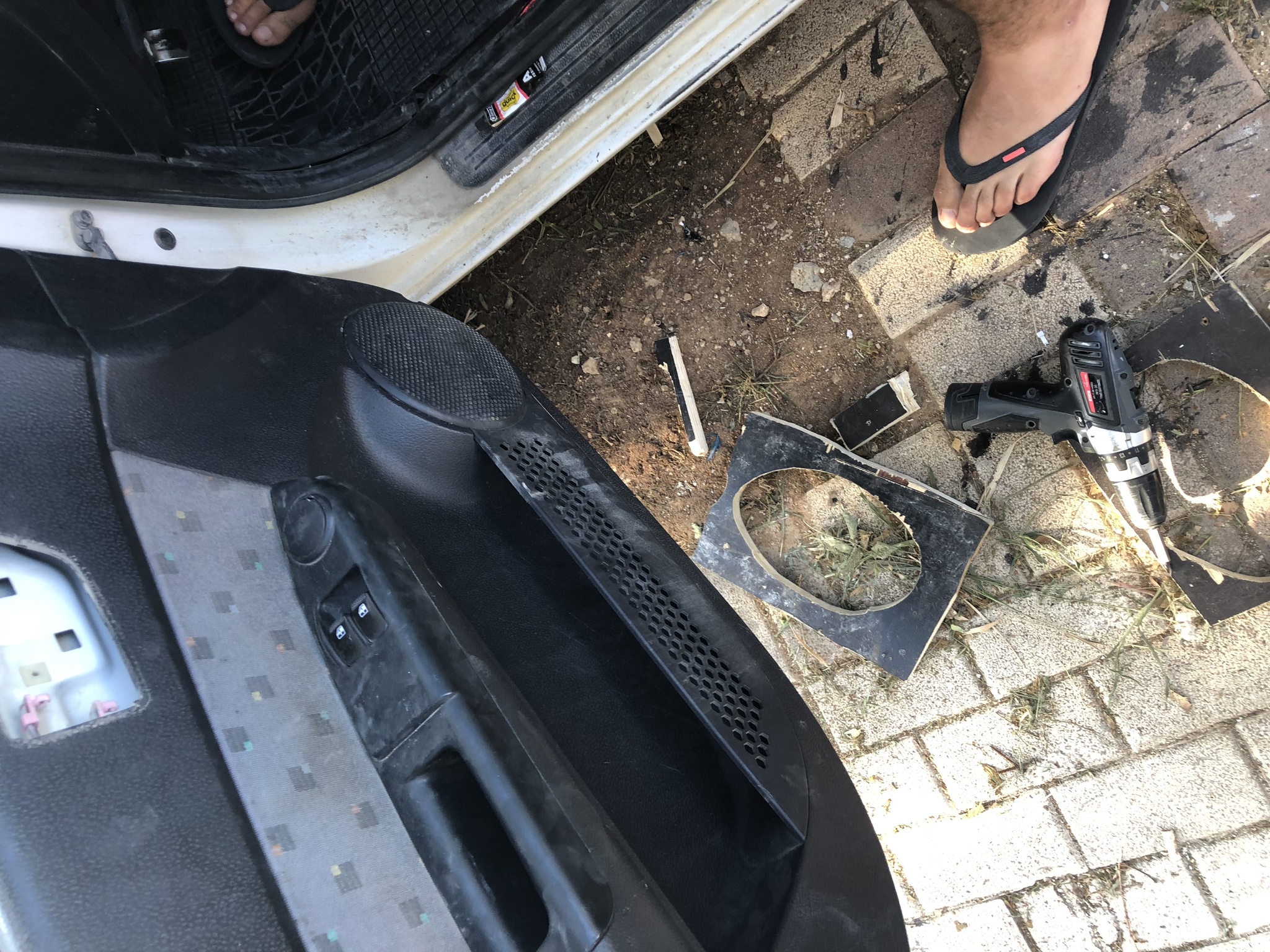

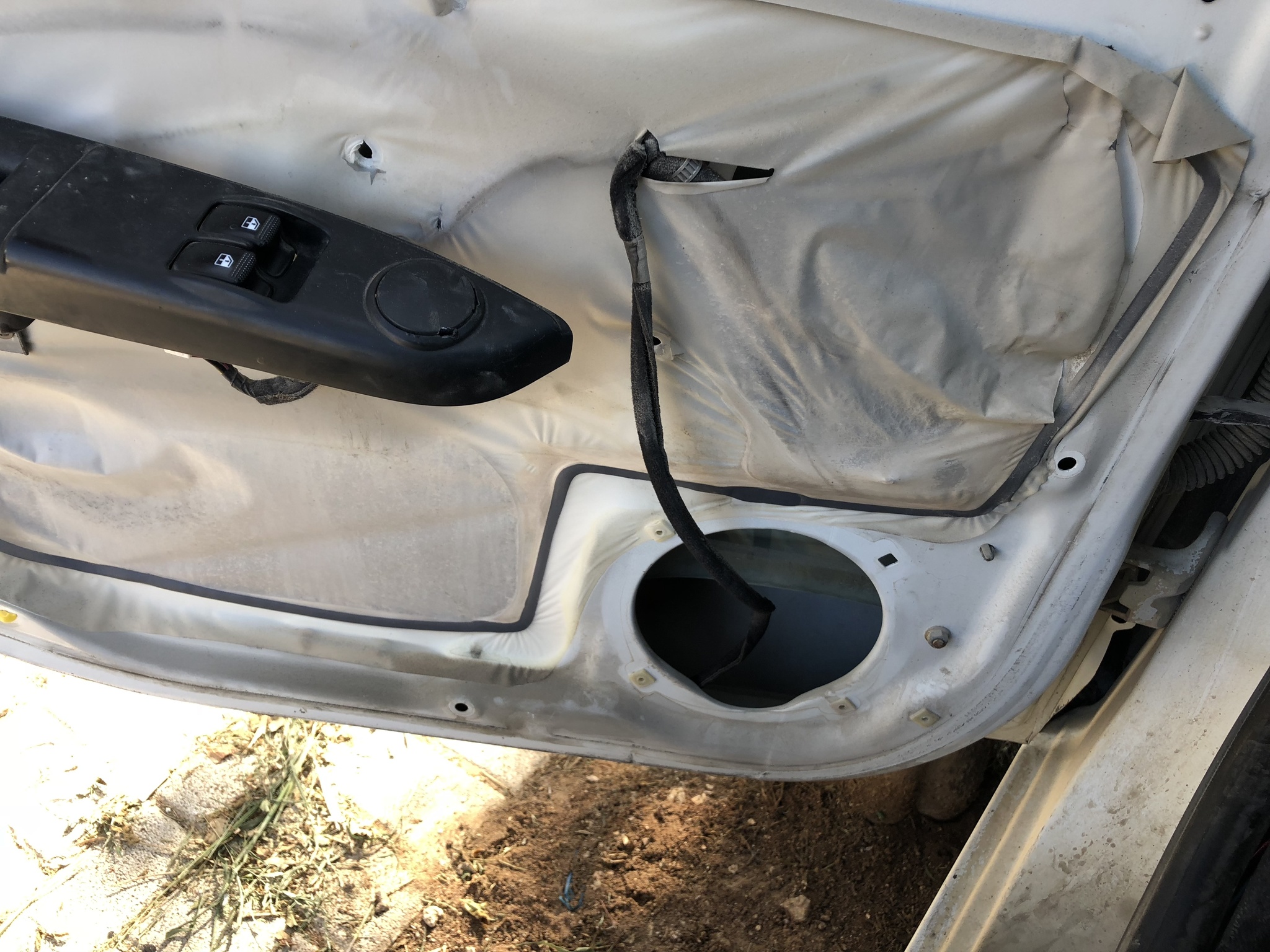

מורידים את הדלת ואת הרמקול הקיים.

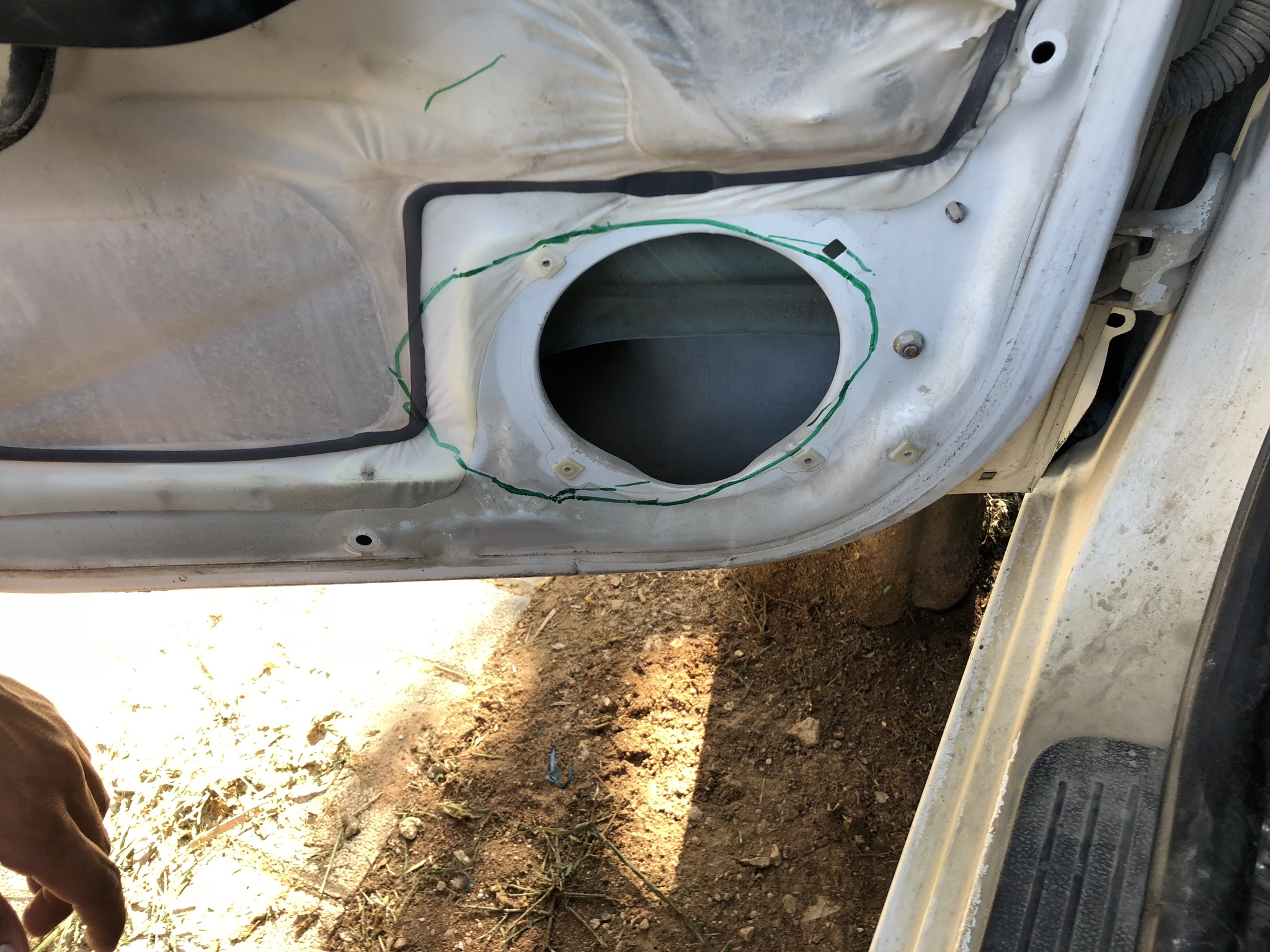

אחר כך מסמנים על ידי שבלונה וטוש את הגודל של הרמקול החדש.

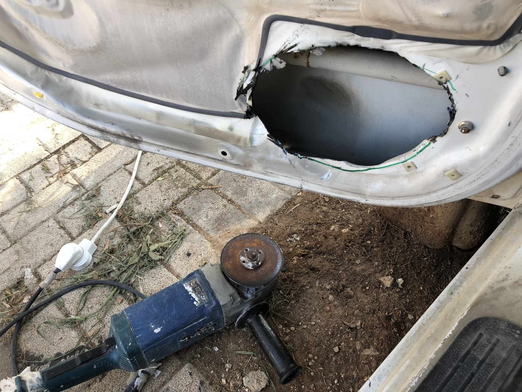

יש צורך במסור חזק שיכול לחתוך ברזל.
וחותכים.

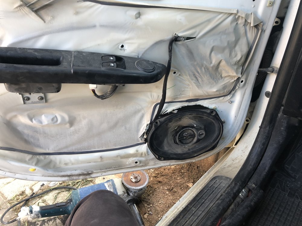

ומרכיבים את הרמקול החדש.
ואחריו אפשר להחזיר את הפלסטיק של הדלת.
סהכ יצא מעולה ושומעים הרבה יותר טוב.
מסקנות:
לחלק מהרכבים הרמקול יהיה שמן מידי ויחסום את החלון מלרדת עד הסוף.
ביונדאי גטס זה היה בדיוק על הגבול.
בנוסף יכול להיות שבחלק מהרכבים יהיה צורך גם לחתוך את הפלסטיק של הרכב כדי שיתאים.
אני לא הייתי צריך ועדיף כך שיישאר יפה ומקורי.

6x9 זה אחלה רמקול אבל לכל רמקול יש את הסביבת עבודה שמתאימה לו, דלת קדמית לא תתאים לרמקול בגודל כזה אלא אם כן הדלת הייתה נבנית כתיבת תהודה.
זה נראה כמו פרוייקט שהחשיבה היחידה שעומדת מאחוריו היא ״מה אפשר לעשות עם הרמקולים המיותרים״
לדעתי היה עדיף בהרבה להשקיע את המאמץ בבידוד בסיסי והחלפת הרמקולים באחרים עם מידה זהה מאשר לעשות פעולה שהיא בלתי הפיכה.
מצטער אם זו תגובה מנחיתה אחרי ההשקעה שלך, אבל אני בטוח שהדלת מווברצת בטירוף ושאי אפשר להוציא באס אמיתי בתנאים כאלה שזה כל היתרון של 6x9 על רמקול 6.5 המקורי.
