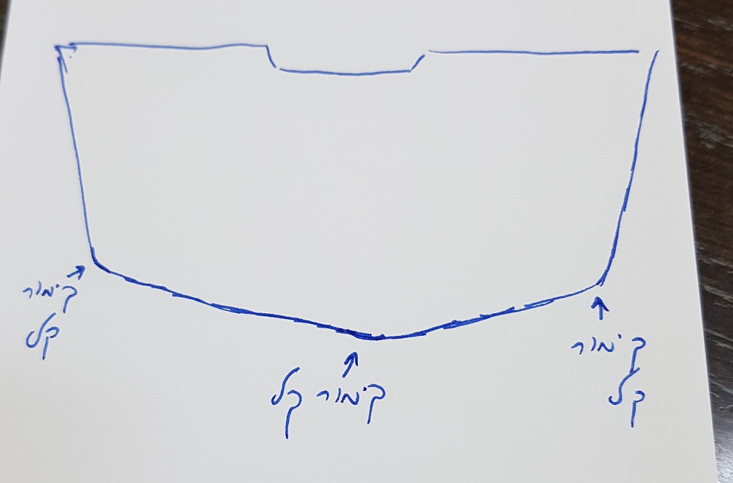

מעלה סקיצה(בסיסית, ראשונית, גולמית, גסה מאד). הזויות מודגשות מאד בסקיצה, במציאות זה יהיה יותר מעודן. גם החלק הקדמי לא "משורטט" כמו שאני מדמיין אותו אלא מוקצן קצת. סקיצה ראשונית, אמרנו?
סבבה, וריאציה ל-5 עם קצת דמיון.

קנט מעוגל, יענו שמנמן, שאפשר לחמם ולעצב? מממ... בעיה. עובי החומר כנראה לא יאפשר זאת,
לא משנה מאיזה חומר, בלי כיפוף באדים וכיו״ב.
עריכה אחרונה על ידי hans
אני לא מעוניין להשאיר את הקצוות שטוחים, כך שקנט PVC או אחר בסגנון לא יעבוד. כיפוף באדים זה לא בשבילי בשלב הזה, מצריך התארגנות רצינית מאד.
נשאר ראוטר מסביב לשולחן...אני מתבשל לאיטי על הרעיון שבכל זאת כן יראו את הפסים, אבל בעובי 1 ממ כ"א, זה יתרום משהו לשולחן. מראה חצי תעשייתי כזה. מעוצב, מודרני, חצי מתועש.
ויתנגש עם המראה של הרגליים. :-(
יש עוד אפשרות אחת, מסובכת בצורה פראית- וחיסרון נוסף זה שיהיו מספר קווי תפר- להדביק עץ מלא ישירות לשולחן, חתיכות גדולות היכן שיהיו הקימורים, ועם שבלונה והראוטר פשוט לחתוך את החתיכות הגדולות בקימור הרצוי, ואז מעבר מסביב לכל השולחן עם חצי עיגול.
כמו שציינתי קודם, לא מיומן מספיק עם הכלי- רק המחשבה על החצי עיגול לשולחן מפחידה אותי. לא אבצע את ההליך המתואר מעלה :wink:
