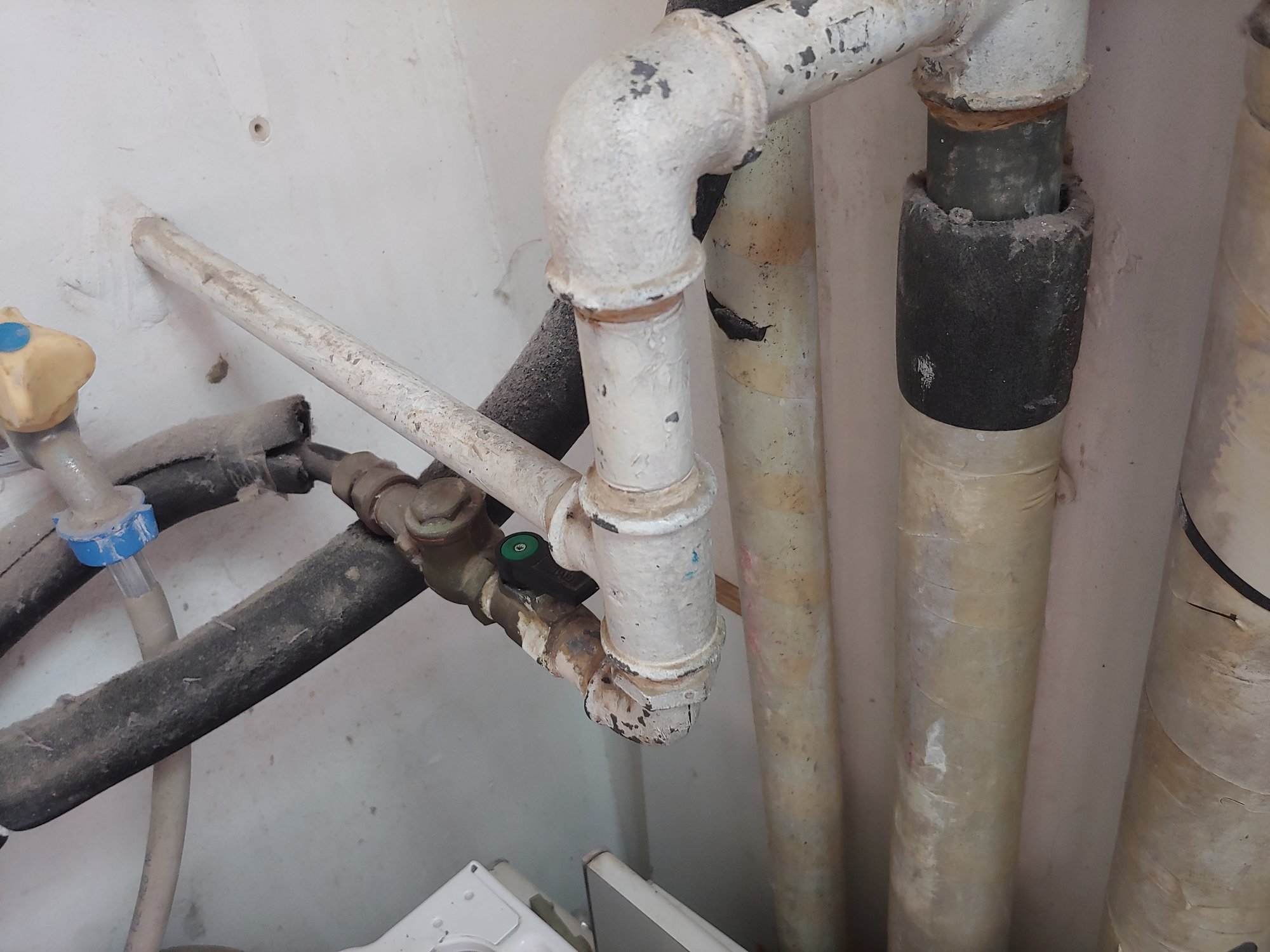

בניין 8 קומות עם מערכת חימום מים סולארית משותפת.
דירה בקומה ראשונה, דוד עם מחליף חום.
אין מים חמים מהמערכת בכלל, גם בימים הכי חמים. לשכנים אחרים יש.
חימום חשמלי בדוד תקין.
צינור עליון, כניסה למחליף חום, קר לגמרי. צינור תחתון, גם קר לגמרי עד הנקודה בה הוא מתחבר לצינור הראשי (חוזר) של הבניין. הצינור הראשי החוזר חם מעט.
לצינור הראשי של הכניסה אין גישה, כיוון שבוצע בעבר שינוי מיקום של הדוד.
(או שזה הפוך, כניסה למטה ויציאה למעלה?)
על כל הצינורות יש ברזים, כולם פתוחים.
מה יכול להיות?
תודה.

מתברר שגם בערכות אלו יש את העיניין של ניקוז אוויר. בגלל אוויר לכוד במחליף חום (כנראה) אין סירקולציית מים דרכו, הפתרון הוא ניקוז כל המערכת מהנקודה הנמוכה ביותר בקומה הראשונה ומילוי מחדש עם ביצוע ניקוז אוויר שאין לי מושג איך אמור להתבצע. בקיצור עבודה לטכנאי שמבין במערכות האלו.
במקום אחר שגם הייתה בעיה דומה אבל ביותר מדירה אחת, זה עזר.
הדודים האלו עובדים על אפקט תרמו-סיפוני , המים זורמים בגלל הפרש הטמפ' ...
ניקוז האויר מתבצע בגג כי בועות האויר תמיד יעלו למעלה, בגג יש משאבה שדואגת לסירקולצית המים ככה שתמיד יהיו מים חמים "זמינים" למחליף חום..
ייתכן כי יש בועת אויר בתוך הדוד שלך בקומה הראשונה אבל נשמע לי פחות סביר, יותר סביר לדעתי זה סתימה כי כול הג'יפה של שאר הבניין שוקע לנקודה הנמוכה ביותר במערכת .
האם יש ברזים על הכניסות והיציאות של הדוד ? (סה"כ 4)
בוקי - שלח לי את הטלפון שלך .
על החוק להיות אדפטיבי בהתאם לרוח הזמנים
יש ברזים על צינור הכניסה למחליף חום ועל צינור היציאה ממליף חום, הם פתוחחם כמובן.
שני הצינורות האחרים הם כניסה ויציאה של המים של צריכה בייתית, אין אליהם ברזים. בשביל מה צריך ברזים על הצינורות האלו?

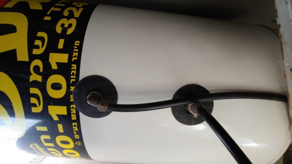

על הדוד, על אחת היציאות יש כיתוב To collector ועל יציאה אחרית שנמצאת יותר למעלה כתוב From collector.
הצינור שמתחבר ל To collector יותר חם מהצינור שמתחבר ל From collector.
יכול להיות שמי שהתקין את הדוד חיבר את הצינורות הפוך? עד כמה זה משפיע אם בכלל?
תודה.
השאלה כמה חזקה המשאבה המזרימה את המיים. רצוי לדעתי שכיוון הזרימה יהיה כמו כיוון הזרימה התרמוסיפוני ולא להפך. המים החמים צריכים להגיע ל FROM COLLECTOR. המיים הקרים יותר יצאו מ TO COLLECTOR. אני לא יודע כמה זה משמעותי - הייתי מצפה שהמשאבה החשמלית תנצח.

זה גם לא מסתדר כי כניסת From collector על הדוד ממוקמת גבוה יותר מיציאת To collector.
זאת אומרת המים מהמערכת הכנסים לחלק העליון של מחליף חום ויוצאים מהחלק התחתון.
בהנחה שהצינורות הפוכים, האם יש טעם להחליף בינהם? האם זה יתן משהו?
מים חמים מהקולט נכנסים לחלק העליון של הדוד ובמקומם יוצאים מיים קרים יותר מהחלק התחתון, אל הקולט. המים החמים מתרכזים בחלק העליון של הדוד ושם גם צינור היציאה.
אני לא יודע כמה זה משמעותי, אבל ככה רצוי לחבר
