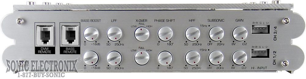

אני בכלל צריך מנחת ? הUH לא מתחבר לLOW INPUT ?
[h=1][/h]

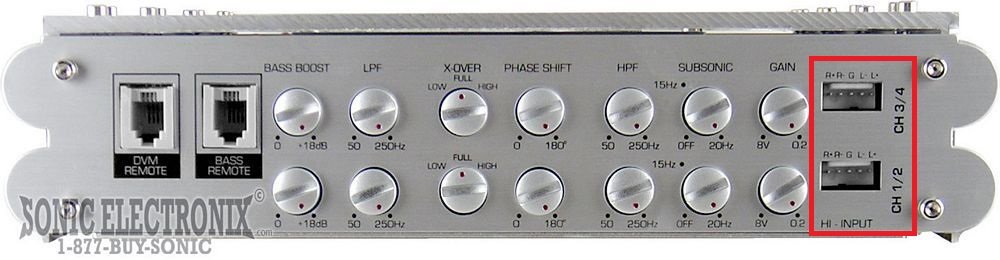

לא, אלא אם כן יש לך יציאות RCA במערכת המקורית (ואני מסופק).
אבל בצד השני של המגבר (צד ימין בתמונה המצורפת) כן יש חיבורים שמיועדים לחיבור ישיר ליציאות רמקולים של מערכת סטנדרטית.
השאלה היא אם יש לך את החיבורים המתאימים.
האיכות ביחס למנחת חיצוני טוב נתונה לויכוח.
(מה שאצלך בתמונה זה זד של כיונון מגבר ) במערכת מקורית אין חיבור למחבר , האם עם UH המקורי שאין לה חיבור ישיר למגבר אני כן יוכל לחבר את המגבר הנוכחי שישלי או שאני חייב את המנחת (ממה שאני מבין כל נקודת עצירה , המרה, מורידה מאיכות הסאונד )
או ש אני חייב לעשות ככה כמו בתמונה הבא :System_diagram.jpg
היתה לי תחושה שאצטרך לעבוד קשה ולהקיף באדום את מה שאני מתייחס אליו. :roll:
ה"חיבורים המתאימים" שאני מתייחס אליהם הם התקעים הנדרשים בצד המגבר.
ה-Low Input או כניסות RCA ב"עברית", הן עבור יציאות קדם הגברה מר"ד.
קיים במערכות אפטרמרקט, נדיר עד לא קיים במערכות מקוריות.
אליהן תוכל/תצטרך להתחבר במידה ותחליט לרכוש מנחת.
אפשרות נוספת ויקרה יותר במקום מנחת, היא הוספת מעבד.
הוא יבצע את עבודת ההנחתה ובנוסף יוסיף אפשרויות רחבות יותר לכיוון הסאונד.
יש כמה אפשרויות, רדיו דיסק עם יציאות rca, מנחת (ממליץ על connection) או פרוססור שתוכל להתחבר אליו דרך wifi \ בלוטוס.
