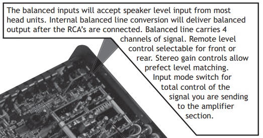

זה חלק ממה שמבלבל אותי.
בספסיפיקציות בחוברת ההפעלה רשום כך:
Low Level Input sensitivity - .3V-4V
Balanced Input Sensitivity - .6V-8V
High Level Input - N/A
מצד שני, בתיאור המגבר רשום כך:
Hi/Low level balanced switchblade RCA inputs for maximum system integration
RJ45 Ethernet input connections for true balanced input connections

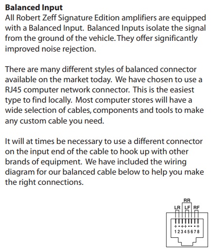

אבל גם:
וגם:
אין מפסקים למיניהם שצריך/אפשר לשנות בהקשר זה. רק הכניסות השונות.
אז כנראה שבאמת מדובר בכניסות "היי-לבל". השאלה מה ילך לאיבוד בשימוש בהם (האם יש מנחת פנימי טוב או סידור אחר. לא ברור).

ממה שאני מבין הוא יצטרך ליצור מחברי RCA נקבה מצד אחד עם כבל קצר שילחץ לתוך נעל כבל RJ45 בכדי שתהיה לו כניסה שהיא באלאנסד ובזה הוא ירוויח סף רגישות שיכול להתאים מול הפיוניר - נייס!

טוב, תגובות הנציג הטכני של Arc (קצת "יבש" לטעמי ולא לחלוטין ענה על כל מה ששאלתי אותו) כדלהלן:
בנוגע לשימוש בכניסות Balanced -
Yes, you can make RCA to RJ45 balanced cables.
The pin outs for the cabling is included in the manual.
That should double your input voltage range.
